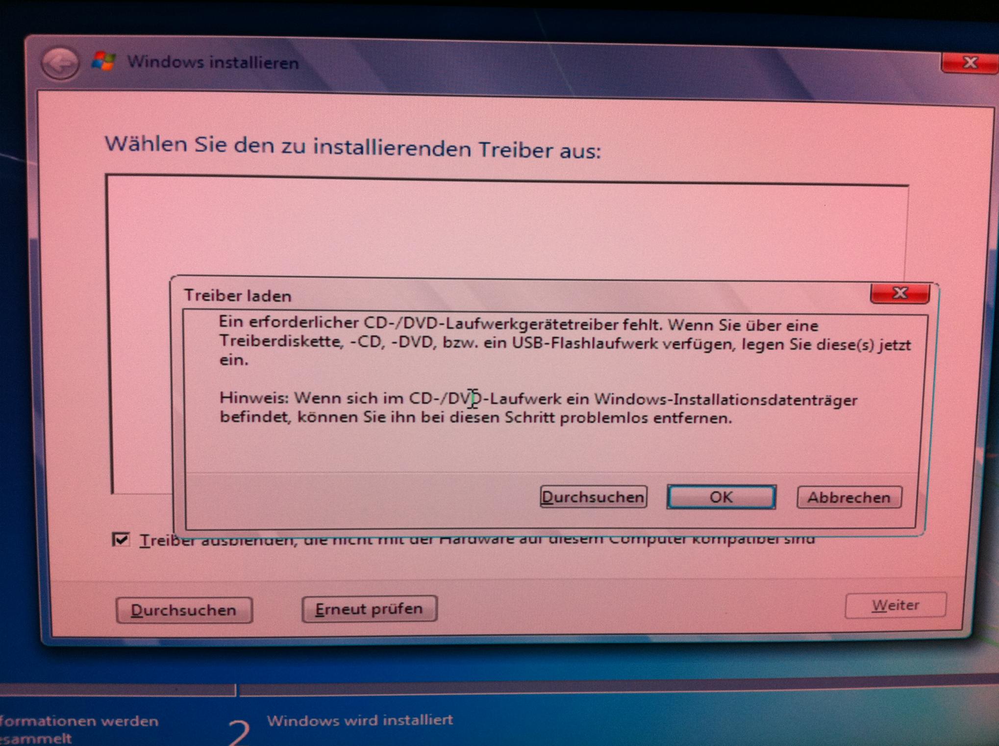

EDITSo also booten geht jetzt zwar von dem USB-Stick, aber dann bekomme ich folgenden Fehlermeldung:
Was kann das sein?

es könnte sein, das du dir für deine SSD den INTEL Treiber, den man via F6 ins System einbinden kann, für AHCI herunterladen musst.
Dein Board ist doch mit INTEL Chipset oder ? Ich suche den Treiber gerade.
Heissen tut der INTEL RST Treiber. Hier kannste ihn herunterladen wenn du ein 64 bit System haben willst ...
und hier, wenn du ein 32 bit System haben willst ...
Diesen Treiber entpacken, auf den USB Stick kopieren und dann auswählen, wenn dieses Fenster zum Einbinden wieder kommt.

Normalerweise ist eine Einbindung dieses Treibers unter Vista und Windows 7 NICHT nötig. Bei einer SSD könnte es aber nötig werden.
Laut INTEL:
Die F6-Installationsmethode ist für Microsoft Windows Vista* oder Microsoft Windows 7* nicht erforderlich.
Du kannst es probieren, schaden kann es nichts. Biete ihn einfach mal als "Futter" an. Er muss aber entpackt sein, nicht das ZIP File auswählen.
Solltest du weiterhin Probleme haben, hatte ich schon geschrieben, versuche alle SATA PORTS zunächst auf NATIVE-IDE im BIOS einzustellen und dann die Installation ausführen. Ich helfe dir gerne weiter, wenn dann installiert wurde, die PORTS dann auf AHCI umzustellen.
Es ist normal, das die SSD als SCSI angezeigt wird. Allerdings, wenn die Firmware erneuert werden soll, ist es angebracht, diese vor einer Installation zu machen, sonst kannste danach die ganze Installation evtl. nochmal machen.
Ok...er hat zwar erkannt, dass ich Ihn mit treibern füttern möchte akzeptiert die aber nicht...
Also werde ich jetzt mal alles auf IDE umstellen und schauen was er dann macht...habe über google gelesen, dass diesen Fehler wohl einige hatten, die die DVD zu schnell oder falsch gebrannt haben...aber das kann bei dem boot usb stick ja eigentlich nicht vorkommen oder? Und wie gesagt hab ich das Iso direkt von MS...

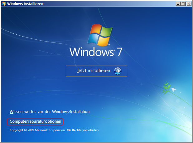

Wenn schon mal ein System auf der SSD war, gehe mal so vor :
AUTOMATISCHE BOOTREPARATUR mit der SSD am ersten SATA PORT. Alle PORTS auf AHCI >
Weitere Platten bleiben abgeklemmt.
vom USB Stick starten und dann folgendes abarbeiten :
http://www.unawave.de/installation/boot-reparatur.html
Bootreparatur mindestens 3 mal durchlaufen lassen, also 3 mal in die Computerreparatur ...
Probiere mit diesen Einstellungen der Platten und dgl. eine Installation von der DVD.
