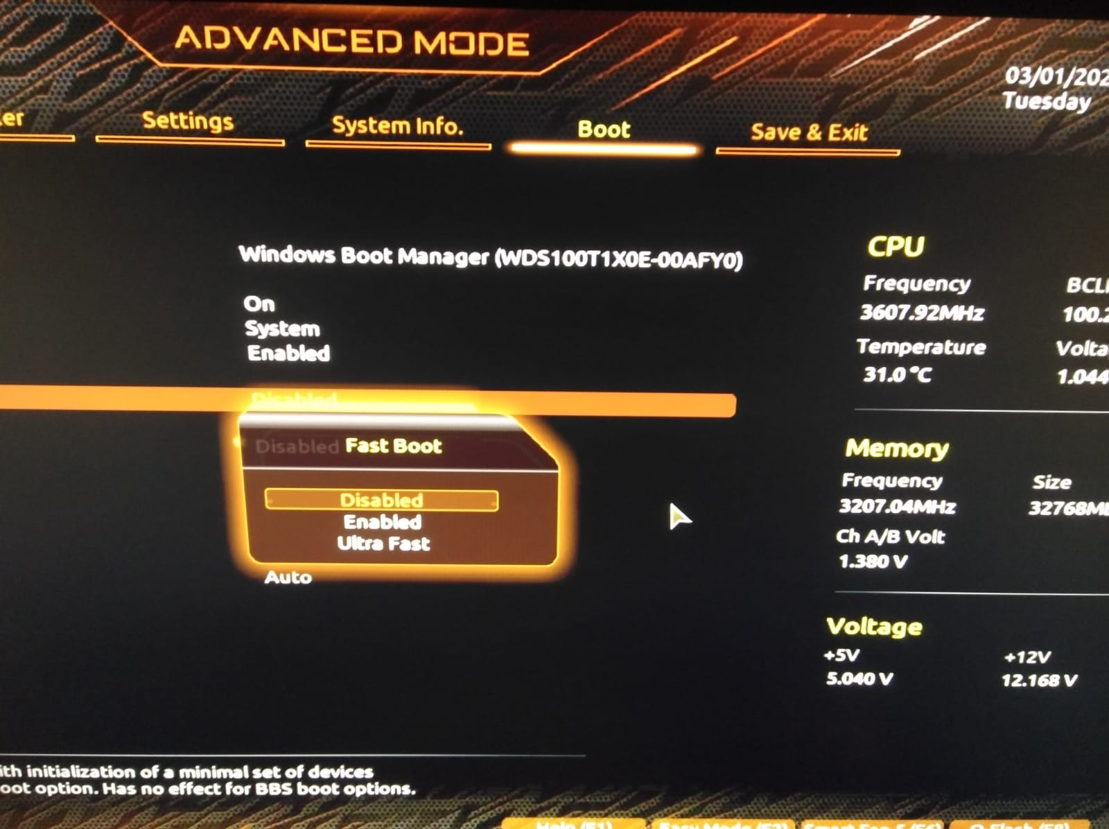

hatte vorher auch auf ssd und bin dann auf m2 (SN850) umgestiegen aber das ist so minimal selbst wenn ich den ultra fast modus aktivieren würde bringt mir das nichts außer das ich nicht mehr ins uefi komme und das wars .hätte mir die Aktion klemmen können und meine zeit in was anderes investieren können aber jeder wie er mag :D
Reaktionen: gabbercopter und coasterblog
Ultra Fastboot aktiviert UEFI-GOP und man kann von Windows aus ins UEFI booten.

so weit ich das sehe hat mein asus tuf gaming b660 plus d4 nur fast boot aber keine ultra fast boot option. dieses UEFI-GOP klingt aber intressant. könntest du mir vielleicht sagen welche boot einstellungen ich für einen möglichst schnellen boot und logo und co einstellen muss , und wo und wie ich dieses UEFI-GOP aktiviere? danke
Die meisten haben kein "Ultra-Fastboot", ich kenne die Bezeichnug eigtl. nur von ASRock.
In deinem Fall, CSM muss aus und Fasboot an, dann wird der UEFI GOP Treiber geladen.
Vorausetzung für GOP: Windows UEFI Installation (GPT), CSM "AUS"
und Grafikkarten VBios mit UEFI Support.
da musste ich ebbend schnell echt mal nach gucken das ich kein Unsinn erzählt habe:daumen:

Hab deine Signatur nicht beachtet und Gigabyte nicht erwähnt,
obwohl ich schon mal gelesen habe, dass es bei Gigabyte wohl auch den Ultra-Fastboot gibt.
Ultra-Fastboot (ASRock) deaktivert auch zugleich CSM und man ist im UEFIonly Modus mit GOP.
Wird wohl bei Gigabyte das gleiche sein.
