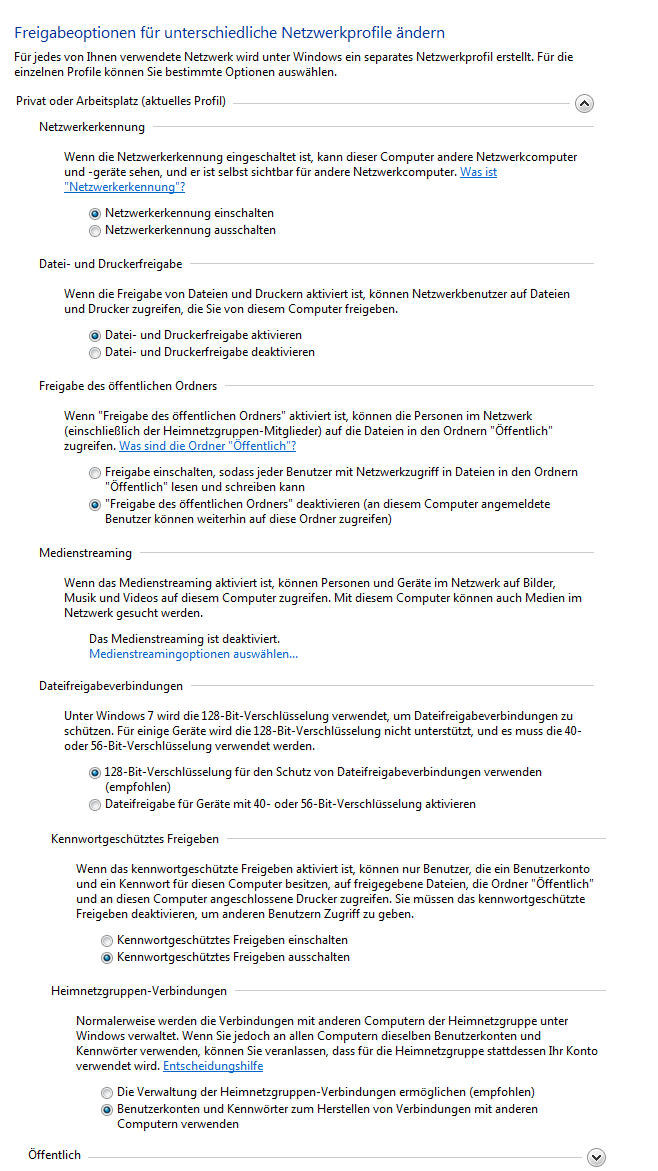

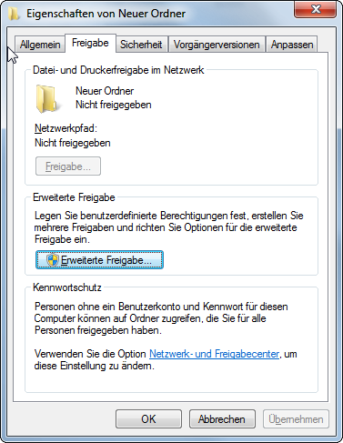

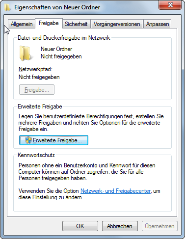

habe mein Windows 7 Ultimate x64 frisch installiert. Updates sind alle drauf. Netzwerk läuft grundsätzlich, nur bei der Freigabe habe ich noch Probleme:
mir fehlt der "Freigeben für ..." Dialog wie er hier beschrieben wird.
Bei mir siehts folgendermaßen aus:
habe schon verschiedene einstellungen durchprobiert, allerdings bekomm ich das nichtmehr so hin wie ichs vorher immer hatte.
hoffe ihr könnt mir da weiterhelfen, vermutlich steh ich einfach nur voll aufm schlauch :(
mfg
Olunixus
Heimnetzgruppen.Verbindungen ist bei mir das Erste aktiviert, ansonsten sieht es gleich aus
die heimnetzgruppen-geschichte hatte ich ebenfalls schon ausprobiert. hat nix geändert. zumal ich mit der heimnetzgruppe nix zu tun haben will.
Screen 1 ist ja der einzige wo man was vergleichen kann, die anderen beiden zeigen ja nur das die Optionen bei Dir nicht da sind. Habe bei mir klassisch freigegeben ohne diese Heimnetzgruppenrotz bzw. dem Assi.
Was passiert eigentlich wenn die Option "erweiterte Freigabe" nutzt?
dort kann ich den ordner im netzwerk freigeben. man sieht den ordner dann auch, allerdings muss man dort noch einstellen wer die rechte hat darauf zuzugreifen. glaube das ist dann erweitert; z.b. für berechtigung von gruppen oder computern ... das brauch/will ich aber nich^^ mein klassisch gewohntes menü reicht mir vollkommen :D

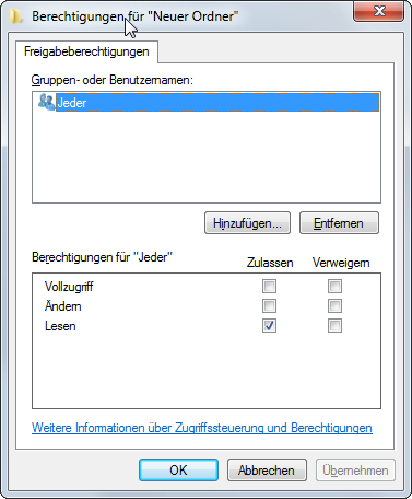

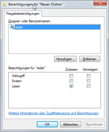

istzustand:
habe hier zwar "jeder" eingetragen, und bei anderen rechnern sehe ich auch meinen freigegebenen ordner, allerdings habe ich dann keine berechrigung auf diese netzwerkressource zuzugreifen; und eine abfrage von pw&nutzernamen kommt nicht, weil ich das kennwortgeschütze freigeben ausgeschaltet habe. zumal mich diese abfrage von pw&name ja eh wieder stören würde.
hier habe ich ja jetzt "jeder" als leseberechtigt hinzugefügt, oder nicht?! bzw. ist ja standardmäßig so eingestellt ...
wenn ich über den bisherigen "freigeben für"-dialog gegangen bin, habe ich dort immer noch "jeder" manuell auswählen und hinzufügen müssen ... dann hat das auch wunderbar geklappt; insbesondere vom androiden aus mit dem total-commander + windows-freigabe-plugin. genau dieses verhalten hätte ich gerne wieder (habe mein windows neu installiert; vorher liefs ja auch so wie ich das jetzt gerne wieder hätte). zumal quasi in jedem youtube-video oder forum wo etwas zur windows-freigabe erklärt wird das ganze ebenfalls so gemacht wird wie ich es auch wieder können will ... alternativ konnte man auch den button "Freigabe ..." anwählen (siehe bild rechts oben im #1) und man war im menü.

Organisieren -> Ordner- und Suchoptionen -> Ansicht -> Haken bei "Freigabe-Assistent verwenden" setzen
alles schließen und nochmal "Freigeben für" testen
ich danke dem herrn & Regor :-) so einfach kanns sein.
jetzt ist sogar der freigabebutton in den ordnereigenschaften wieder anklickbar.
auch wenn ich nicht viel von den Windows-assistenten halte, der gefällt mir echt gut.
