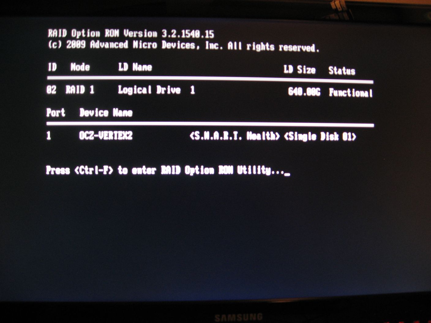

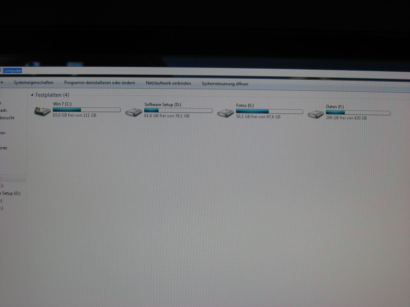

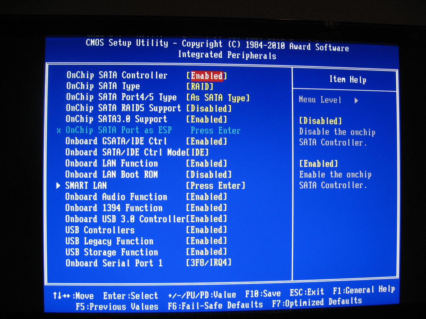

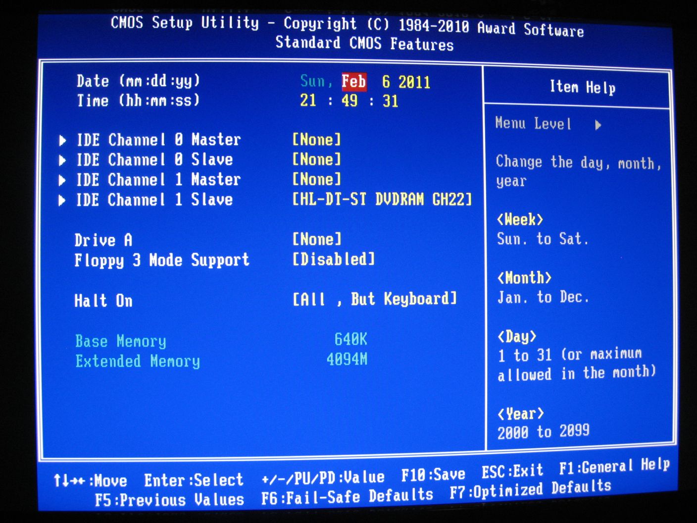

Die 2 WD HDD hab ich übers Bios in einen RAID1 Verbund gehängt. Die SSD läuft einzeln mit WIN7 drauf. Das Laufwerk hatte schon Probleme bei der Installation gemacht und wollte die WIN7 DVD nicht lesen. Hab dann über USB Stick installiert.
Nach der Installtion war das DVD LW aber dann da - jedoch noch kein Raidverbund - nur die SSD.
Dann hab ich übers Bios die zwei HDD in einen RAID1 Verbund hinzugepackt. Hat auch alles funktioniert und das Raid wird angezeigt. Jedoch fehlt jetzt das DVD LW.
Hab mal ein paar Fotos von meinen Einstellungen gemacht. Vielleicht ist da irgendwas verkehrt - obwohl ich mich streng nach dem Handbuch von Gigabyte gehalten habe.
Könnt ihr mir helfen ? Danke ;)

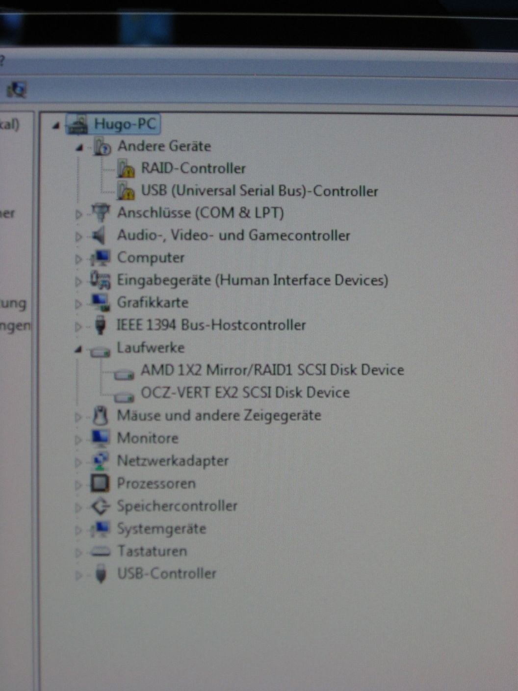

Bitte poste das Ergebnis. (Bild aus dem Gerätemanager).
Für den USB Serial Bus musst du dir noch den USB 3.0 Treiber von der GIGABYTE Seite installieren.
Die 3.0 Anschlüsse sind mit dem Warndreieck im Gerätemanager gekennzeichnet.

PS.: das zweite Foto ist noch alt - der Treiber für den Raid Controller (AMD333) ist installiert

Die SATAII Anschlüsse sind die, als GSATA bezeichnet. Diese hast du in deinem BIOS noch auf IDE eingestellt.
ONBOARD GSATA / IDE bitte auf DISABLED und
ONBOARD SATA / IDE MODE bitte auf AHCI oder SATA je nach Wahlmöglichkeit. Nur nicht IDE.

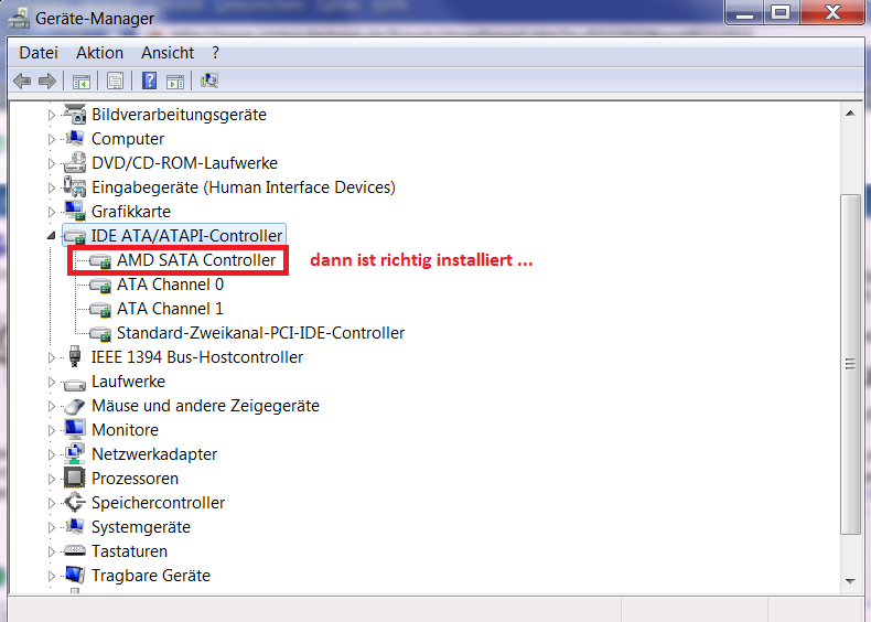

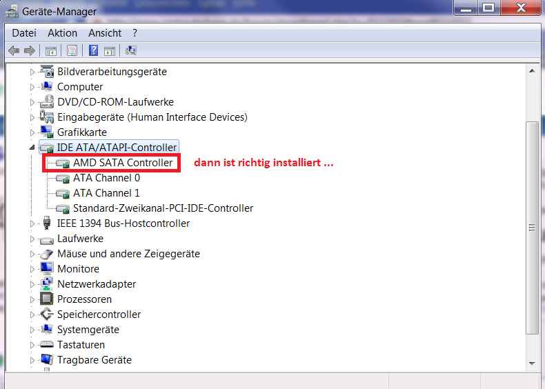

Nochmal, ich sehe auf deinem obigen 2. BIOS Bildschirm, das du das DVD Laufwerk NICHT an einem SATA III PORT hängen hattest, sondern an einem GSATA = SATA II PORT zu der Zeit noch als IDE konfiguriert.
Bitte klemme das DVD Laufwerk an einen SATA III PORT an und zwar an SATA III-5.
Der AMD CHIPSATZTREIBER ist MOMENTAN NICHT INSTALLIERT !
Das sehe ich auf dem Bild aus dem Gerätemanager, dort müßte unter IDE ATA / ATAPI der AMD SATA CONTROLLER bzw. der Standard AHCI von Microsoft stehen. In meinem Bild ist der AMD SATA zu sehen.
Das der Chipsatz deinstalliert wurde, war verkehrt ...
Bitte versuche nochmal den SOUTHBRIDGETREIBER zu installieren und diesmal zusätzlich auch den AMD AHCI Treiber von der AMD Seite (weil der Standard AHCI 1.0 in deinem Gerätemanager fehlt) !

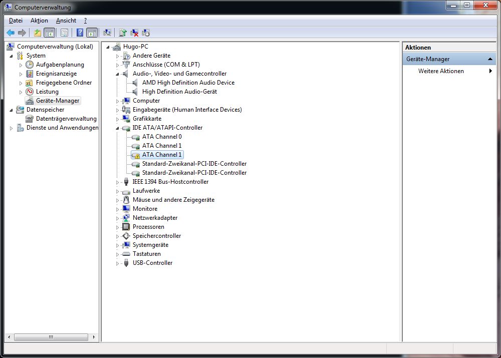

Du hast Recht. Hatte das DVD Laufwerk noch auf einem SATAII Steckplatz mit Gigabyte Controller. (ist so schlecht zu sehen, da die Steckplätze genau unter der Graka hängen - sorry )
Dafür hab ich jetzt noch den Treiber von der Gigabyte Seite installiert und jetzt geht es. :D
Du meinst doch den AMD SouthBridge Treiber oder ?
----> bin gerade dabei, den nochmal zu installieren + AHCI Treiber
Dann lasse es momentan erst mal bei dem GIGABYTE Treiber und installiere jetzt BITTE nur noch den AMD AHCI Treiber auf der AMD Seite.
und poste dann nochmals das Bild aus dem Gerätemanager. mit aufgeklappten wie oben ...

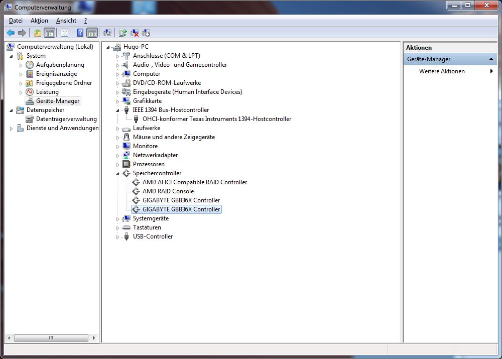

Hab den Southbridge Treiber und den AHCI Treiber installiert und angeblich hat es auch geklappt lt. Protokoll.
DVD LW ist auch noch da.

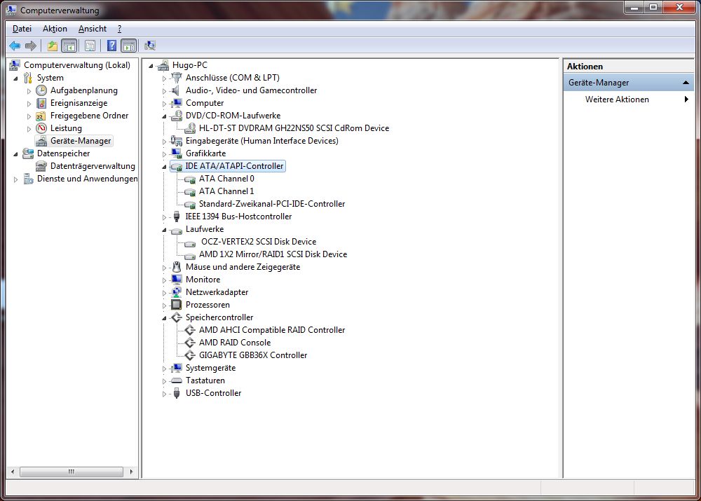

Alles klar auf deinem Bild. Nun ist alles da und bei dir auch ordnungsgemäß. Da du RAID nutzt, war ich hier auf dem Holzweg. Dadurch brauchst du nur den AMD AHCI RAID kompatiblen Controller und nicht den AMD SATA Controller wie ich.
Dann ist ja alles in Ordnung ... Prima, nun dürfte deinem Spaß nichts mehr im Wege stehen.
Bin über Gerätemanager mal auf Treibersuche gegangen bei dem IDE Controller und er hat auch was gefunden.
Bzw. hängt jetzt alles bei den Speichercontrollern.....ich blick ehrlich gesagt nicht mehr durch.....
Dein deinstallierter ist wieder zurück gekommen, hat die gleiche Bezeichnung wie der, der schon installiert ist.
Warum der jetzt zweimal installiert ist, keine Ahnung. Solange kein Warndreick auftaucht dürfte alles in Ordnung sein.
Also, dann wieder viel Spaß und Freude mit deinem System.
Gute Nacht.
Viele Grüße
[EDIT] das ist richtig so. Keine Panik. Da du RAID nutzt ist es so in Ordnung. Alles wird jetzt unter den Speichercontroller verwaltet ...

Das ist normal so, der Gigabyte Controller hat ja 2 verschiedene Anschlüsse, 1 x für den IDE Kanal ( 2 x PATA Geräte) und 1 x für 2 SATA Geräte.
