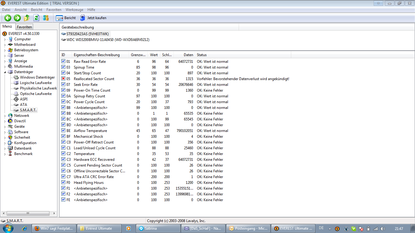

Sorry grad erst von der Arbeit gekommen.
Hier der Screen. Die andere Festplatte ist meine externe, also nicht wundern.
Daten sind sowieso schon gesichert, da diese mehr als sehr wichtig sind...

Das ist der SMART Wert für die remapped Sectors. Die Platte erkennt einen fehlerhaften Sektor und mappt die Daten auf Reservesektoren. Wenns zu viele werden geht das erstmal auf Kosten der Transferleistung und wenn keine Reservesektoren mehr frei sind...Tja, man kann sichs vorstellen :D
Wie Schenker das handhabt weiß ich übrigens nicht. Aber ich frage mich gerade ob eine SMART Warnung schon als Defekt zählt, sodass eine Gewährleistung/Garantie greift. Ich würde mich diesbezüglich mal beim Support erkundigen
Aua, der Grenzwert liegt bei 36 und deine hat schon über 1300 defekte Sektoren. :eek:
Damit kann man das als Garantie/Gewährleistung geltend machen, wenn du noch im Zeitraum liegst.

Danke. Habe gestern direkt noch ne Mail an den Support geschickt, vor 2 Monaten hatte ich denen schon eine Vorahnung geschrieben, da es mich gewundert hatte, dass Win7 recht oft abschmiert obwohl es überall hoch gelobt wird.
Platte sollte natürlich noch Garantie haben, Notebook ist ja erst seit August bei mir.
