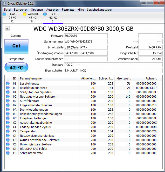

Habe über Nacht die neue 3TB Platte über die mitgelieferte Software (gesamtes Speichermedium nach fehlerhaften Sektoren durchsuchen) ausgibig getestet und keine Fehler feststellen können.

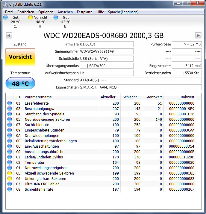

Merkwürdigerweise zeigt das Programm CrystalDiskInfo Fehler auf der alten 2TB Platte an wo die Win7 Sicherung funktionierte. Kann man diese angezeigten Fehler irgendwie fixen?
Platte sichern!
Mit dem Herstellertool prüfen. Bei diesen Tools gibt es meistens auch eine Low-Level-Format Funktion, kann funktionieren muss aber nicht.
Im Zweifel lieber die Platte austauschen.

So schnell kann man da falsch liegen :D Die Schreibfehler und schwebenden Sektoren sind auch der alten 2TB HDD, nicht auf der neuen 3TB.
Beides sind USB3 Platten? Das Problem mit Verbindungsabbrüche bei USB3 Speichern ist bekannt und es liegt vor allem an xHCI 0.96 <> xHCI 1.0 Inkompatibilität bzgl. der Energiesparoptionen, denn die UX states wurden erst bei xHCI 1.0 eingeführt und waren im Entwurf des xHCI Standards (0.96) eben noch nicht vorhanden. Gerade Win 8.1 macht davon intensiv Gebrauch und daher kommt es da öfter zu dem Problem , während es unter Win7 kaum zu Problemen kommt. Schau mal hier rein, da sind auch ein paar mögliche Lösungsansätze aufgezeigt.
Übrigens sollte Dir bewusst sein, dass Du eine 3TB HDD meist bei Problemen nicht aus dem USB Gehäuse einfach ausbauen und irgendwo intern anschließen kannst. Das wird bei vielen Fertig-USB-Platten durch die 4k Sektoremulation (cmd.exe starten und wmic diskdrive get BytesPerSector,Model ausführen zur Prüfung) und bei den WD dann auch gerne noch durch eine Datenverschlüsselung (oft auch bei Modellen vorhanden die damit nicht beworben werden) verhindert.
Sind beides USB3.0 Platten jo. Ich schätze mal das die Fehler der alten 2TB PLatte auch dafür verantwortlich sind das ich einige Videodateien nicht auf die neue Platte kopieren kann -.-
