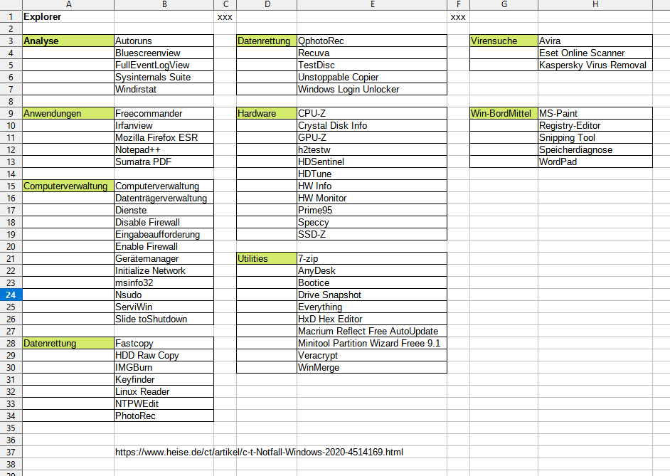

Bastele dir einen c't-Notfall-Windows 2021 zusammen.
Auf dem ist Macrium Reflect Free 7. Mit dem kannst Backups anlegen, und mit Restore die Backups zurückspielen.
Und noch viele andere Tools sind drauf.
Mache ich seit 2 Jahren so.

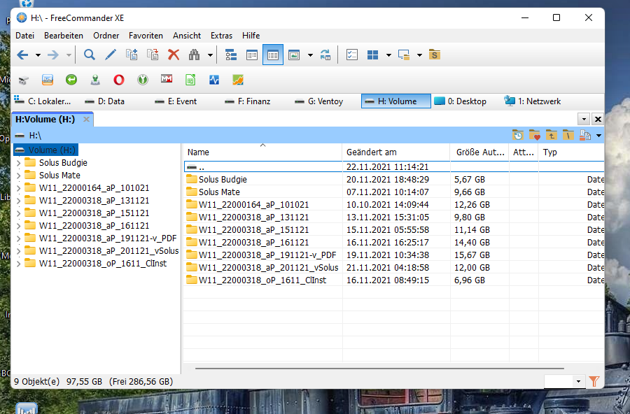

Hier eine Liste meiner aktuellen Backups mit Win 11 und Linux.
