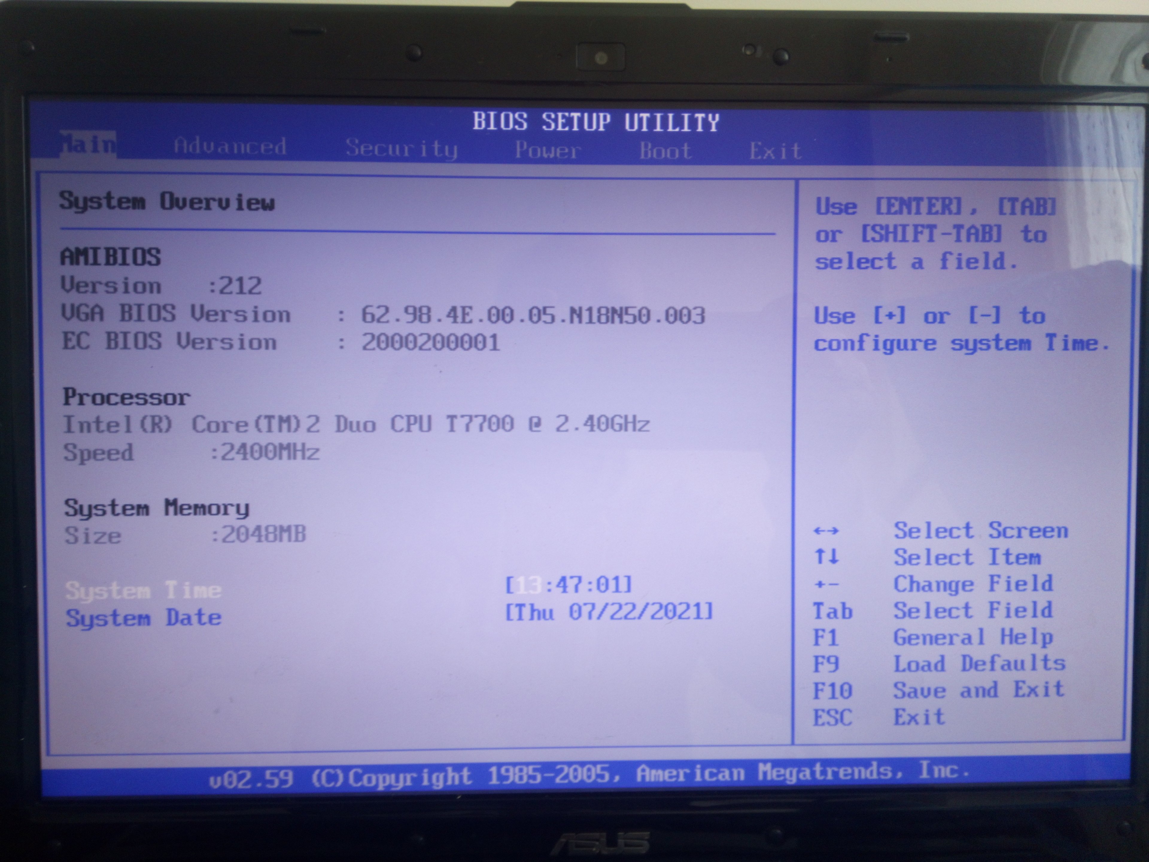

Hallo zusammen, ich habe einen Blue screen Fehlermeldung unter Win XP session5_initialization_failed und kann den Fehler einfach nicht finden. Wenn ich den Laptop starte kommt kurz das Logo von Windows, dann kommt umgehend der Blue screen und ich komme nicht weiter weil er sich dort aufhängt. Das Bios habe ich zurückgesetzt und die Festplatte wird Automatisch erkannt. Die Festplatte habe ich extern mit Win10 überprüft. Ein Virus ist auch nicht drauf. In den abgesicherten Modus komme ich nicht, egal was ich mache er geht jedesmal in den BSoD. Ich könnte jetzt nur noch die Festplatte mit Win Xp neu bespielen! Hat jemand einen Tipp?

Danke erstmal, im Bios umstellen von ahci auf ide geht nicht weil die Einstellung auf Automatik steht und ich finde keine Option wie ich die Automatik umgehen könnte, allerdings ist das Laptop auch schon etwa 12 Jahre alt. Einen Start über CD habe ich auch probiert, die Reparatur durchgeführt und beim Neustart wieder das gleiche, er zeigt den bsod und bleibt da hängen!
