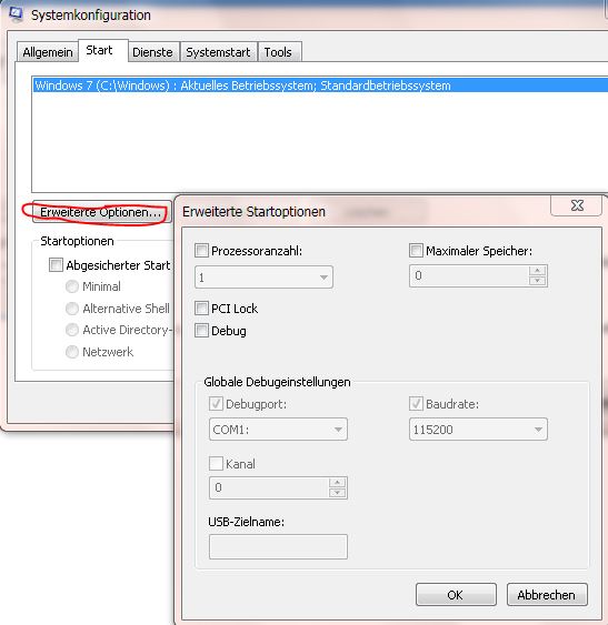

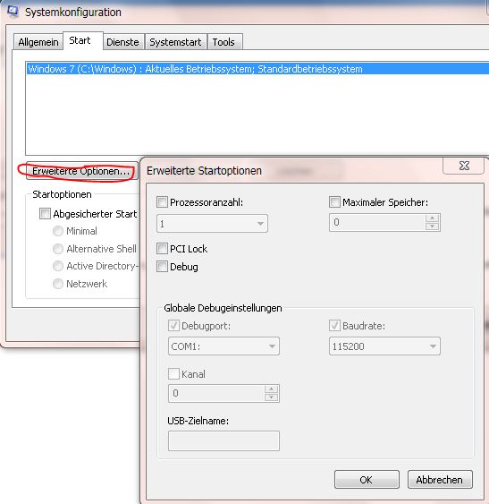

Führe msconfig aus (Start, Programme durchsuchen, msconfig.exe). Dort bei Start, erweitert alle Haken rausnehmen. Siehe Screenshot.
Dort Haken und Werte setzen machen nur echte Profis. Nicht welche, die sich für Profis halten.

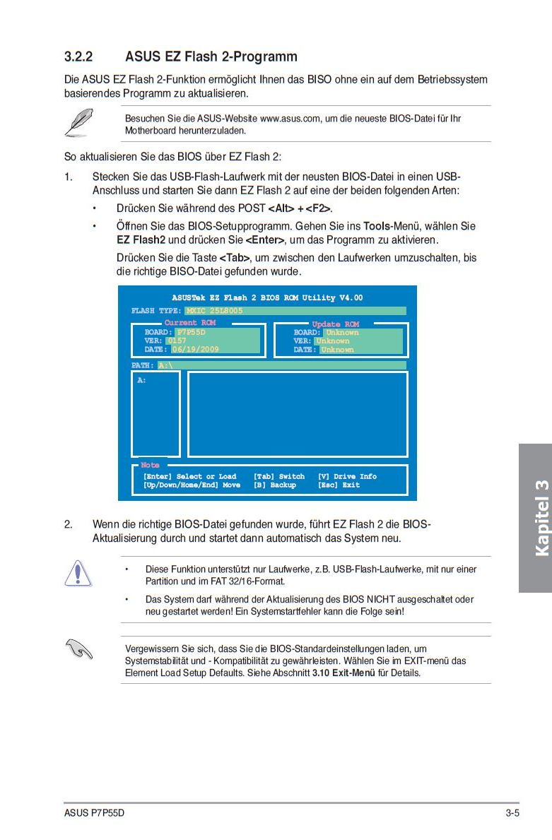

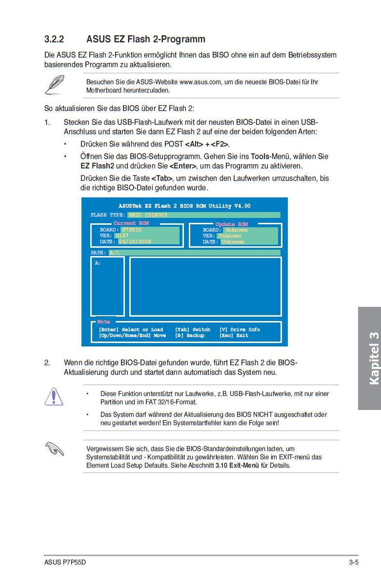

BIOS updatest Du wie folgt. Das BIOS als rohe Datei von http://support.asus.com/download/download.aspx?modelname=P7P55D&SLanguage=de-de laden und auf einen USB-Stick packen. Dann den Stick angesteckt lassen und neustarten. Ab ins BIOS. Dort unter Tools EZ Flash wählen. Den Stick auswählen, die BIOS-Datei anwählen. Fertig.
Das neueste 1207 scheint eine Menge dazugelernt zu haben. Welches BIOS hast Du aktuell?
Edit: Bild hochgeladen aus dem Handbuch. Geht ganz einfach. Sollte etwas schief gehen, legt man einfach die Mainboard CD ein und schaltet den Rechner ein. So repariert sich das BIOS von alleine. Allerdings mit der (alten) Version von CD. Steht auch im PDF.
Okay, das BIOS zeigt nur 4 GB. Dann suchst Du schon richtig, nämlich in den BIOS-Einstellungen. Erst muss im BIOS 8 GB stehen. Dann guckt man bei Windows weiter. Vorher nicht.
aktuelle BIOS Version ist: 0711

Habe msconfig ausgeführt, waren keine Haken gesetzt. Leider immer noch nur 4 GB... :-(
