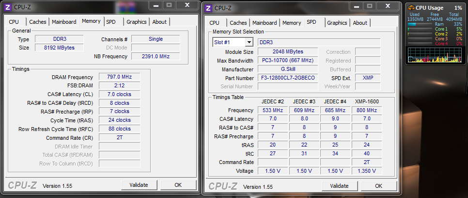

im bios steht unter "system information" leider auch nur 4gb. stutzig macht mich allerdings cpu-z, welches mir die 8gb anzeigt
Es interessiert doch gar nicht was CPU-Z anzeigt, solange nicht mal das Bios was von den 8GB weiß. Den das Bios gibt die benutzbare Speichermenge an Windows weiter. Ich meine eine Festplatte die vom Bios nicht gefunden wird, wirst Du wahrscheinlich im Windows auch nicht finden (Hinkender Vergleich da Windows mit seinen Treibern das Bios umgeht, aber vielleicht zum veranschaulichen ganz gut).

Commandrate auch auf 2N / 2T gestellt? Das zwingend für Vollbestückung...
ja, siehe screenshot im ersten post

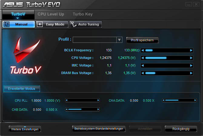

Haste mal einen Link zu Deinem RAM? Aus dem Sysprofil sieht man nur GSkill. Und man sieht das im SPD 1.5V in fast allen Profilen angelegt ist und nicht nur 1.35V.
1.3 bis 1.5V
Alle durchprobiert?
