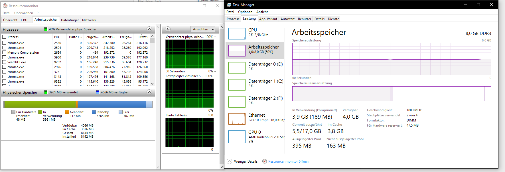

Häng bitte ein Bild vom Taskmanager rein.

Hab ich beigefügt
Die Anzeige hilft da leider wenig. Ausschlaggebend ist unter Leistung / Arbeitsspeicher
Und bitte noch ein Bild vom Taskmanager mit Reiter Leistung und Auswahl Arbeitsspeicher

Und wenn Du schon ein Bild von der Speichersektion des Taskmanagers machst, klicke gleich noch auf den Ressourcenmonitor und dort auf Speicher. Das Bild dann auch hier posten. Sollte ungefaehr so aussehen.

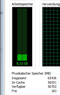

Ist doch vollkommen normal. Oder wo liegt das Problem ?
Was soll ich da sagen, nur 8,5 von 64 werden genutzt, Hilfe: :lol:

Vom Speicher ist alles ok. 3,9 GB verbraucht, 4,0 GM verfügbar = mit Windows-Rundung 8GB gesamt. ;)
Und mit Umstecken das die als DUAL laufen dann auch noch so schnell wie sie sollen.
Kein Wunder wenn 20 Google Chrome Fenster offen sind. Es zeigt alles richtig an, ausser eben nur "Single-Channel".
Oder eben auf "16GB" aufstocken, dann kannste 40 Google Chrome Fenster offen halten :-)).
