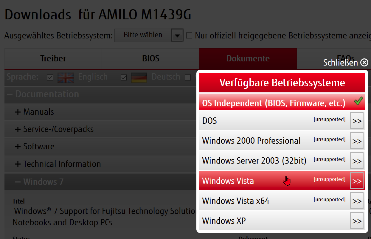

Hallo Experten, ich bin wieder mal auf der Suche nach einen Treiber für einen alten Laptop.
Gesucht wird ein Win7 32bit Grafikartentreiber für eine GeForce Go 6600.
(Verbaut in einen Amilo M 1439g)
Alle die ich bisher gefunden habe konnte ich nicht installieren :(

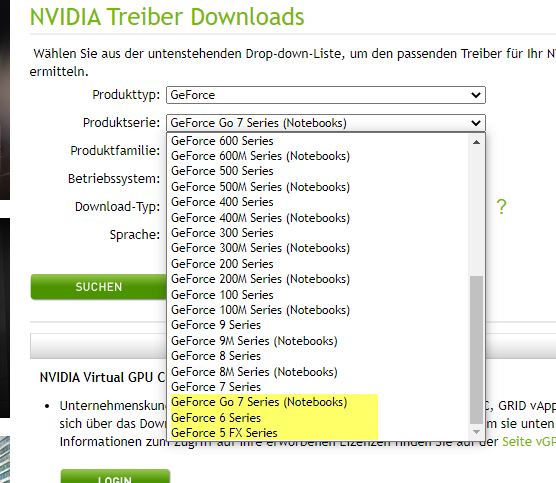

wie weit gehen die Treiber denn auf der Nvidia website zurück?
Bis zur Go7 Series oder 6 Series ohne Go aber beide konnte ich nicht installieren.
Die gelb markierten habe ich versucht.

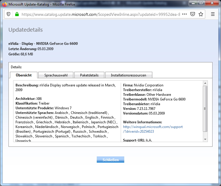

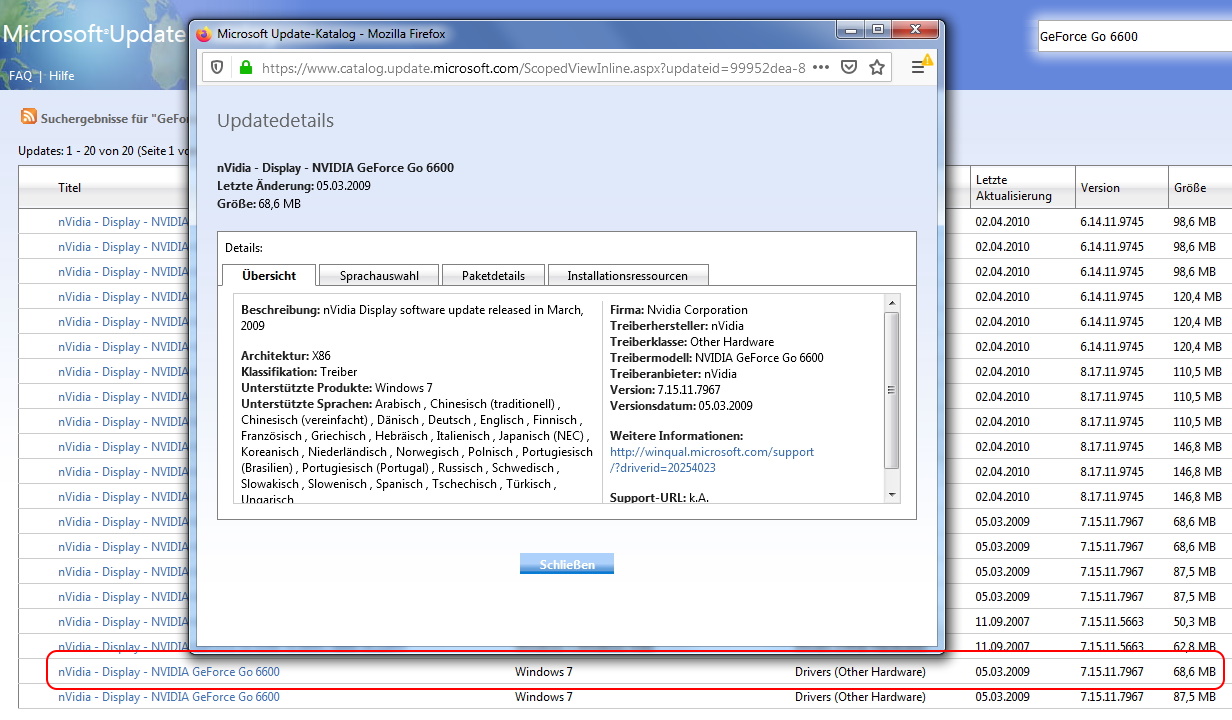

leipziger1979 schrieb:
Findet Windows Update keine Treiber?
Im Catalog bei MS gibt es welche für Win7, würde die mal testen:
https://www.catalog.update.microsoft.com/Search.aspx?q=GeForce Go 6600
Sind zwar uralt aber besser als nichts.
Windows update findet keine Treiber. Ich habe jetzt mal die Treiber von deinem Link heruntergeladen und extrahiert.
Dann öffne ich den Gerätemanager und gehe auf Grafikkarte, dann rechts Klick -> Treibersoftware aktualisieren -> Auf Computer nach Treibersoftware suchen -> und dann navigiere ich zu dem Ordner, ist doch richtig so, oder.
Jedenfalls bekomme ich dann die Meldung, das für den Standard VGA Grafikadapter der neueste Treiber installiert ist.
Schon mal den Windows XP Treiber von der FTS Seite versucht? Habe ich auch schon bei einigen Geräten gemacht und meistens findet Windows danach auch passende Treiber ;)

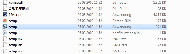

Wenn ich die CAB entpacke hast auch eine setup.exe drin, versuchs mal damit zu installieren.

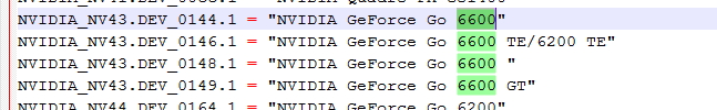

Und die 6600 Go ist drin im Treiber:
naja vielleicht bin ich auch nur zu doof um die Treiber zu installieren, aber wenn ich die cab entzippe und die Setup.exe ausführe schreibt er, das das Setup abgebrochen wird weil keine geeignete Hardware gefunden wurde. Ich glaub ich installiere wieder XP drauf und gut is...

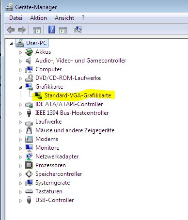

Aber ich glaube das Problem ist das ich im Gerätemanager unter Grafikkarte nur den Standard-VGA-Grafikkarte findet und für die ist wahrscheinlich eh der beste Treiber installiert.
Nein.
Schau mal bei diesem Adapter in den Eigenschaften nach dessen Hardware ID, müsste ja eine der folgenden sein:
VEN_10DE&DEV_0144
VEN_10DE&DEV_0146
VEN_10DE&DEV_0148
VEN_10DE&DEV_0149
Wenn nicht, welche Hardware ID wird angezeigt?
Hast auch den richtigen genommen?
