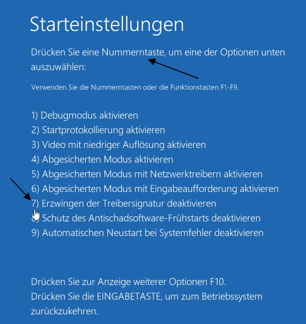

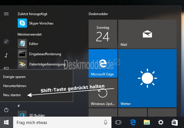

Ja, wenn die Signatur aus ist bekommt man unten rechts auf dem Desktop permanent einen Hinweis.
Macht es euch nicht so schwer.
Unsignierte Treiber über die erweiterten Starteinstellungen aktivieren:
° Shift Taste (Pfeil nach oben) gedrückt halten und auf Neu starten klicken
° Problembehandlung
° Erweiterte Optionen
° Starteinstellungen
° Auf Neu starten klicken
° Mit F7 oder 7 wird Erzwingen der Treibersignatur deaktiviert.
° Windows 10 startet erneut

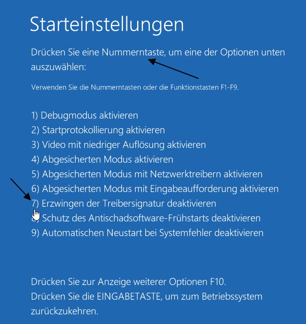

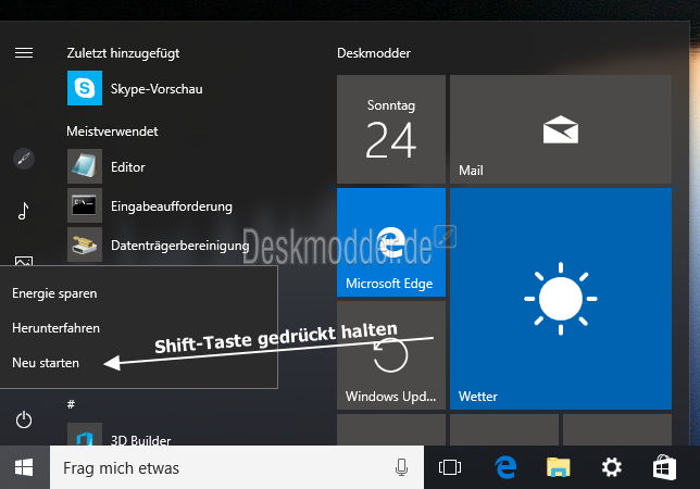

° Problembehandlung
Das hab ich zu spät gelesen...
Jedenfalls hab ich jetzt win 8.1 installiert und siehe da hier gehts. Hab sogar alle anderen Treiber gefunden. Ich denk mal ich lass win 8 drauf. Das läuft auch sehr gut =)
