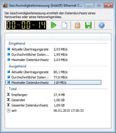

JPerf 2.0.2 da komm ich nur auf 80 mb/s. Egal ob jetzt auf PC1 oder PC2 der Server ist.
Ich habe jetzt einen HD Film mit 7,55 GB im .ts Format auf PC2 übertragen.
Es ist nichts eingebrochen. 118 mb/s upload.
Ist wohl wirklich so das die SSD von PC2 mit der Zeit einfach nicht mitkommt.
Bitte? Das ist jetzt aber ungewöhnlich. Wie ermittelst du die 118 MByte/s? Ich hoffe nicht via Windows-Datei-Kopieren. Der Wert kann beliebig falsch und irreführend sein. Bei mir zeigt jperf zB nahezu volle 1000 Mbit/s an. Sollte bei einwandfreiem Gigabit-LAN auch immer so sein. Netto liefert Gigabit-LAN in etwa 90-95%, also 900-950 Mbit/s. Der Übertragungswert beim Dateikopieren könnte zB durch Caching, Kompression und dergleichen beeinflusst sein. Ich traue dem offen gestanden nie über den Weg :p
Ok, das Tool kenne ich nicht. Mich wundert aber der Unterschied, zumindest in der Richtung. Normalerweise sollte jperf die reale Geschwindigkeit des LANs messen, während tatsächlicher Traffic via SMB und Co zT deutlich darunter liegt (Overhead der Protokolle). Sehr strange.. Spaßeshalber könntest du mal eine Datei mit zB 1 GByte kopieren und die Zeit stoppen. Mal sehen wer dichter dran ist... lol
Wie dem auch sei, wie oben erwähnt gehe ich stark davon aus, dass die SSD2 schlicht und ergreifend nicht schneller schreiben kann. Beispielsweise mit AS SSD (klick!). Da müsstest du ja je nach Szenario in etwa deine ~70 MB/s wiederfinden.
0,98 GB - linuxmint-15-mate-dvd-32bit.iso
14 Sek.. :D
