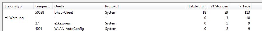

Was sagt Ereignisanzeige ?

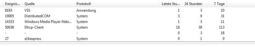

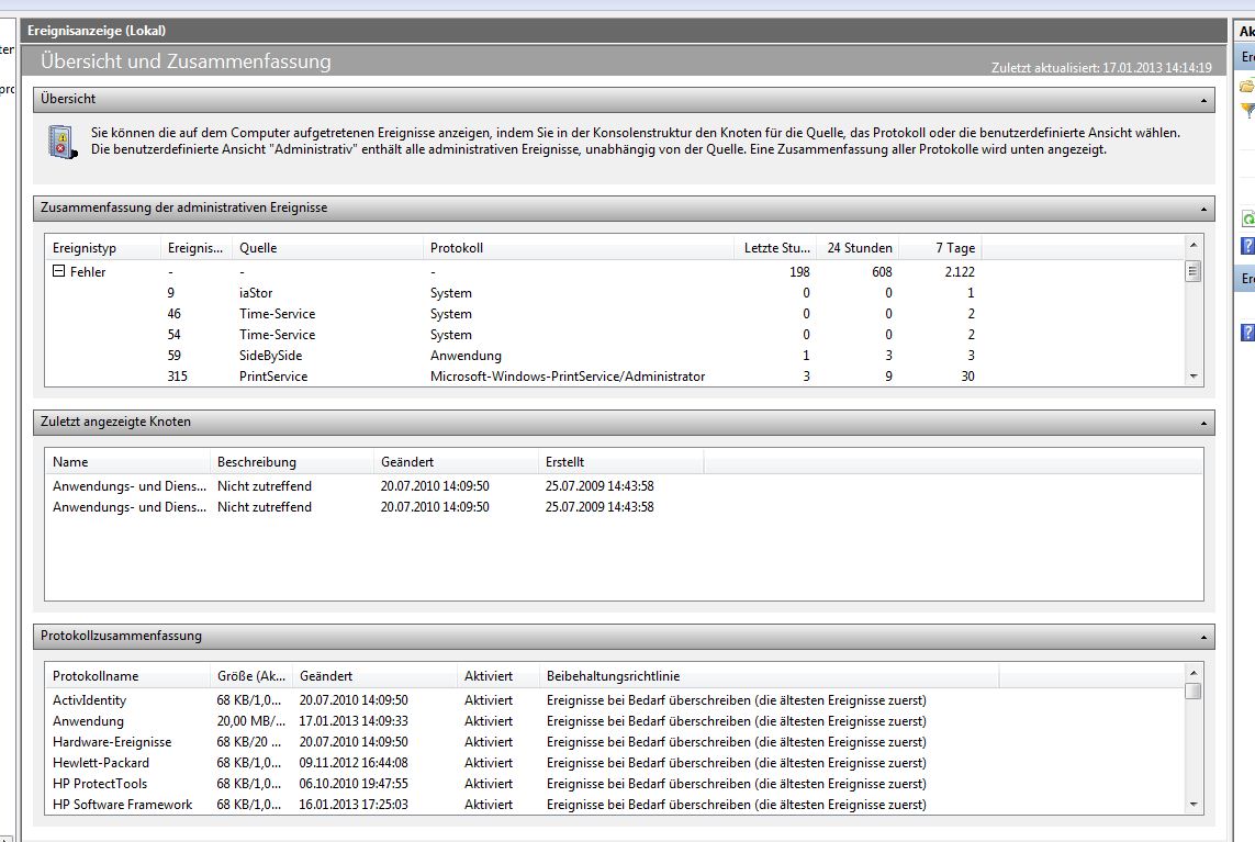

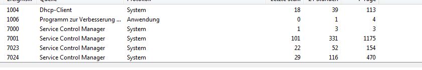

Die Ereignisanzeige zeigt Fehler auf. Siehe Anhang. Darunter ein Fehler des DHCP-Cient. ich bin nur ein einfacher User, ich weß nicht einmal ob ich da das richtige Fenster abgebildet habe und ob es wirklich Fehler sind, die ich da sehe, aber Ereignistyp "Fehler", also über2000 in den letzten Tagen?
Die vier Bilder im Anhang sind als Schnappschüsse verschiedener "Scrollzustände" zu verstehe.

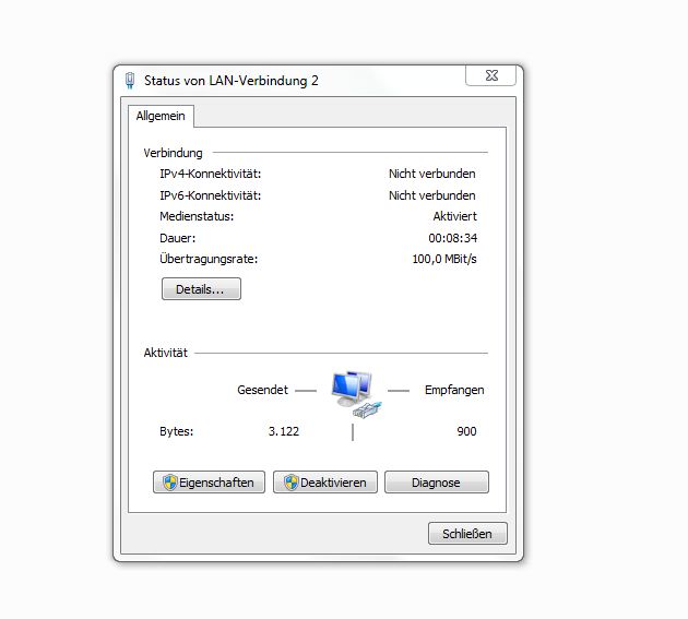

Netzwerkkarte noch einmal gelöscht, neu installiert: hat nichts gebracht. Übrigens scheint im Fenster des Adapters ein kleiner Traffic in beiden Richtungen auf. IPconfig /all usw. kommt morgen. Siehe Anhang!!
Kabelwechsel hat nichts gebracht. (Der Diagnosedienst lässt sich übrigens auch nicht starte.
Übrigens: IPv4 ist eigentlich eingeschaltet und IPv6 nicht. Aber, wie man sieht, funktionieren beide nicht!

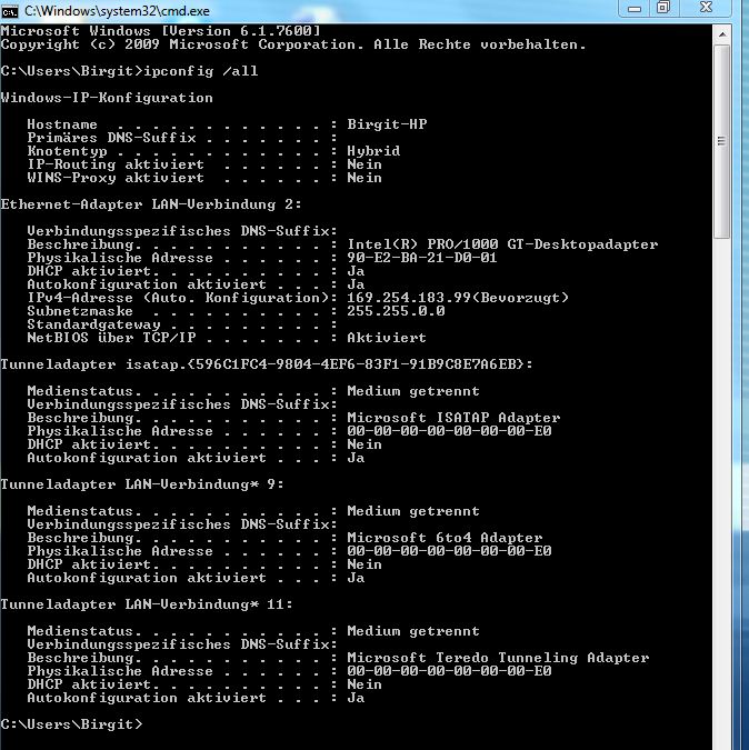

Die Einstellungen entsprechen dem Vorschlag des Providers:
Ergebnis:Siehe Anhang-"IPCONFIGNeuer Adapter"
Wie du sehen kannst, ist kein Gateway zu finden. Vielleicht erkennst du sonst noch Fehler.

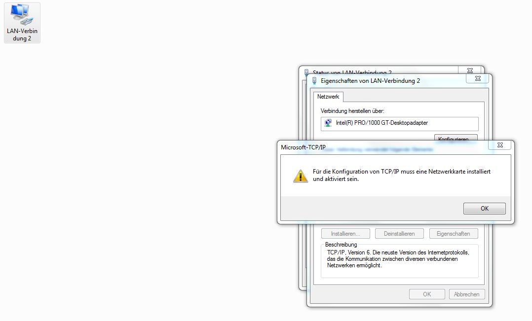

Nächste Eigentümlichkeit: ich habe versucht, einen IPv6 zu konfigurieren, auch wenn man den scheinbar nicht braucht. Klicke ich auf IPv6 erscheint eine Fehlermeldung.
Siehe Anhang:"LANTCPIP"

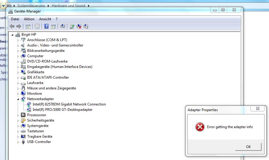

Im Gerät befinden sich jetzt zwei Netzwerkkarten: Eine gesteckte, die neue, und eine on Borad. Die gesteckte kann gelöscht werden, die on Board nicht, die kann nur abgeschaltet werden.
Erkundige ich mich nach den Eigenschaften der "alten" on Board Karte (eingeschaltet), erscheint zuerst eine Fehlermeldung:
Siehe Anhang: "Erroradapter".
Drücke ich dort auf OK, verschwindet die Fehlermeldung, und die Eigenschaften werden mir angezeigt. (Ohne jeden Fehler übrigens!)
Die Eigenschften der neuen Karte werden ohne Probleme angezeigt.

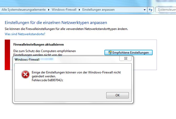

Versuche ich die Firewall auf "empfohlene Einstellungen" zu stellen, erhalte ich eine Fehlermeldung:
Siehe Anhang: "Firewall1"
Wie ich den Firewall ausschalten könnte, außer von diesem Ort aus, weiß ich nicht. Ich weiß auch nicht, ob der überhaupt eingeschaltet ist.

Es sieht so aus, als ob kein DHCP geht. Diese IP ist keine vollwertige IP Adresse. Das ist eine Microsoftinterne. Dass du diese hast, heißt allerdings, dass ein Link da ist. Glaub ich zumindest. Aber diese IP ist definitiv keine normale Heimnetz-IP.
Würden da nicht so viele Fehler aufpoppen, würde ich denken, ein Witzbold hat DHCP im Router ausgeschalten und der Nachbar hatte bei seinem Versuch zufällig eine statische.
