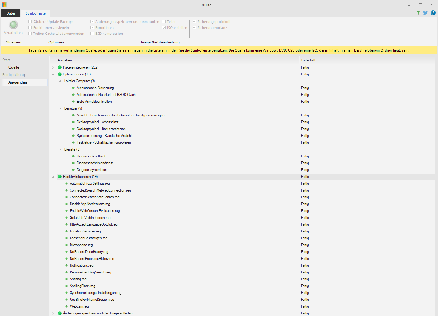

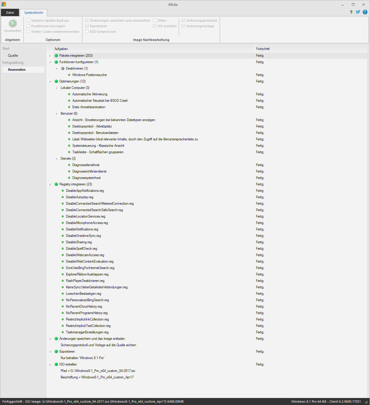

Ich wollt eben einerseits noch ein paar andere Sachen (wie z.B. die veränderten PC-Einstellungen) mit einbauen und andererseits muss ich ehrlich gestehen, dass ich mir das Einbinden über die Skripte (noch) nicht so richtig zutraue :(
Bolko schrieb:
Das geht nicht über einen Registry-Patch, sondern nur über eine modifizierte default "ntuser.dat", weil diese ntuser.dat bereits diese Registzry-Einträge enthält und beim Neuanmelden eines Benutzers dessen Registry (die du mit ntlite zu schreiben versuchst) mit diesen default-Werten überschreibt.
Aber wenn ich die Option "Erweiterungen bei bekannten Dateitypen ausblenden" direkt in NTLite auswähle (siehe Screenshot) wird das trotzdem übernommen oder war das einfach nur Zufall?

autoshot schrieb:
... Aber wenn ich die Option "Erweiterungen bei bekannten Dateitypen ausblenden" direkt in NTLite auswähle (siehe Screenshot) wird das trotzdem übernommen oder war das einfach nur Zufall? ...
Der gleiche Tweak funktioniert auch bei Win Toolkit (WTK) für das Default-Profil und damit für alle Benutzer, die sich später anmelden.
Möglicherweise bedienen sich beide Tools im Hintergrund der von Bolko beschriebenen Methode.

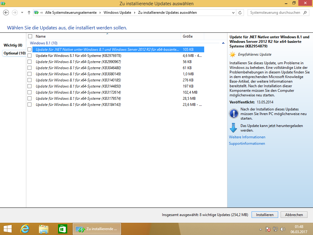

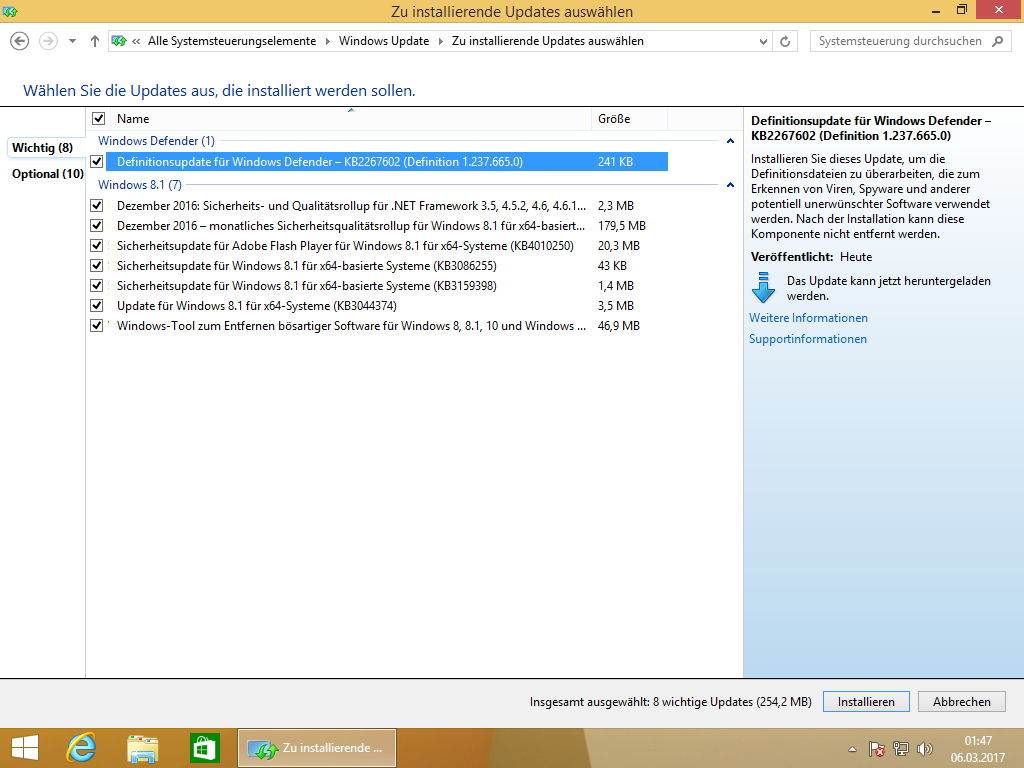

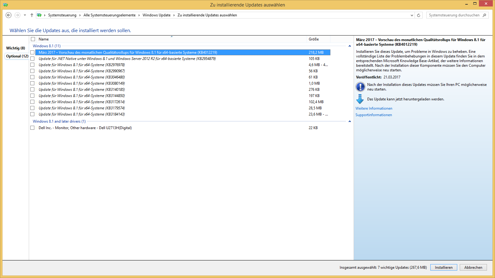

Umso besser :) Dann bleibt eig nur noch die Frage, ob ich die beiden .NET Framework 4.6.2-Updates (KB3151864 & 3204802) nun integrieren soll oder nicht. Weiterhin bin ich mir nicht ganz sicher, ob KB3042058 (Update für die Standardprioritätenfolge der Verschlüsselungssammlungen), KB3046359 (Hyper-V Sicherheitsupdate Juli 2015) und KB3135456 (Hyper-V Sicherheitsupdate April 2016) sicher sind. Sind die fünf erwähnten Updates integriert (+ 197 anderen, siehe Excel-Datei im Anhang) liefert Windows Update noch folgende Suchergebnisse:
Windows 8 x64 Test5-2017-03-06-01-47-41.png Windows 8 x64 Test5-2017-03-06-01-48-05.png
Passt das so?
Anhang anzeigen Windows 8.1 Updates Stand 06-03-2017.xlsx (Screenshots entsprechen W4 & Opt4)
Hallo Autoshot,
Ziehe bitte bei künftigen Screenshots mit offenen Patches die Spalte so weit auf, dass die KB-Nr sichtbar wird.
Bezüglich NetFx 4.62 empfehle ich folgende Komponenten:
  • KB3151864.cab (aus Basis ENU)
  • KB3151873.cab (Sprachpaket DEU)
Und dazu als Patch vom Dezember:
  • ENTWEDER KB3205378.msu
    (das verbirgt sich letzten Endes hinter dem bei Dir als fehlend angezeigten KB3205804).
  • ODER alternativ KB3204802.msu (zu finden im MUC unter KB3205410 (!))
Bei mir zeigte WU im Dezember das auch so ähnlich an wie bei Dir; zwischenzeitlich haben wohl einige Praktikanten bei MS da gefummelt, so dass ich die Zusammenhänge erst umständlich aus einer Aufstellung rekonstruieren musste. Auch in Zukunft wird denen noch einiges einfallen - spätestens dann, wenn Google denen auf die Finger klopft.
Das im Februar verspätet doch noch freigegebenen KB41010250 für den FlashPlayer solltest Du auf jeden Fall an Stelle eines älteren KB3214628 vom Januar und seinen obsoleten Vorgängern berücksichtigen.
Das MSRT (KB890830) lässt sich nicht integrieren; es wurden aber schon Möglichkeiten aufgezeigt, telefonische Aktivitäten zu unterbinden.
Zu den übrigen genannten Patches möge sich Bolko äußern.
Gruß, Nemo

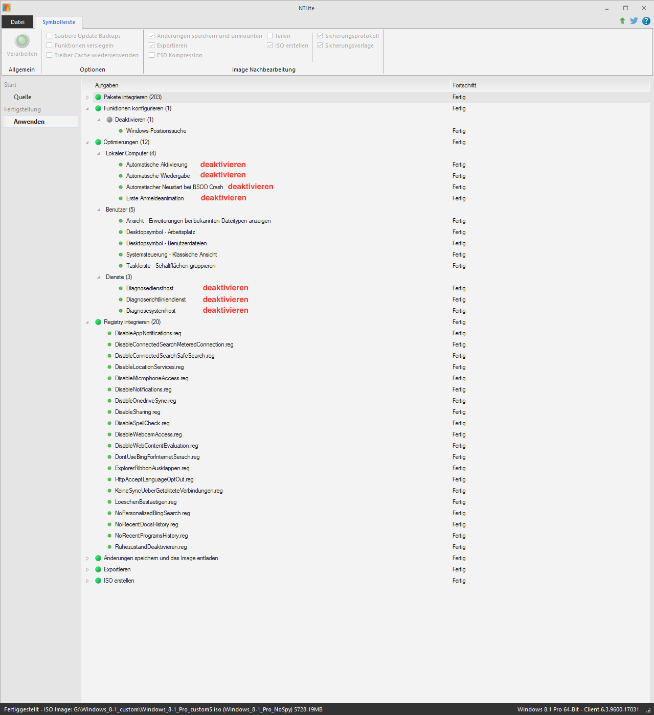

Ok, also aktuell werden dann folgende Updates integriert:
WICHTIG (96)
KB3151864 (an Stelle der .NET 4.5.x Updates) Microsoft .NET Framework 4.6.2 unter Windows 8.1 für x64-basierte Systeme (MÖGLICHERWEISE NICHT OPTIMAL)
KB3204802 (an Stelle der .NET 4.5.x Updates) Sicherheitsupdate für Microsoft .NET Framework 4.6.2 unter Windows 8.1 für x64-basierte Systeme (MÖGLICHERWEISE NICHT OPTIMAL)

Kann da bitte nochmal jemand kurz drüberschauen? Nicht dass ich ein "böses" Update übersehen hab.
Dazu noch diverse Einstellungen via .reg-Datei, SetupComplete.cmd & NTLite:
SetupComplete.cmd

Dazu noch ein paar Fragen/ Anmerkungen:
1. Ich weiß nicht warum, aber irgendwie wird ein kleiner Teil der modifizierten Registry-Einträge nicht übernommen, darunter
  • "Proxy-Einstellungen automatisch erkennen" standardmäßig deaktiviert (unter Netzwerk -> Proxy)
  • "Websites den Zugriff auf die eigene Sprachliste gestatten, um die Anzeige lokal relevanter Inhalte zu ermöglichen" standardmäßig deaktiviert (unter Datenschutz -> Allgemein)
In beiden Fällen wurden die entsprechenden Einstellungen erst übernommen, als ich NACH der installation nochmal manuell die entsprechenden .reg-Dateien ausgeführt hab.
2. Ebenfalls nicht übernommen wurde die standardmäßige Deaktivierung der "Automatische[n] Wiedergabe", obwohl ich das sogar über NTLite eingestellt hab.
Habt ihr eine Idee woran das liegt (sowohl die Sache mit den zunächst nicht übernommenen .reg-Einstellungen, als auch das mit der automatischen Wiedergabe) und wie man das beheben kann?
3. Nachdem ich gestern noch KB4010250 in die ISO integriert und eine neue VM damit erstellt hatte, hat die Updatesuche auf einmal statt mehrerer Stunden nur noch wenige Minuten gedauert mit folgendem Ergebnis:
Daher frag ich mich jetzt natürlich, ob KB4010250 außer dem Sicherheitsupdate für Flash vll auch noch einen neuen Update-Client beinhaltet und, falls dem so ist, ob die Installation von KB4010250 wirklich "sicher" ist im Hinblick auf Spionage.
4. Manche Einstellungen, die ich derzeit via SetupComplete.cmd gesetzt habe (z.B. "Fehlerberichterstattung: aus", "Festplattenüberwachung: aus", "Automatische Updatesuche: aus" etc.) könnte ich auch über NTLite konfigurieren. Macht das einen Unterschied auf welchem Weg ich das realisiere bzw. führt es zu Problemen, wenn manche Einstellungen doppelt (sowohl über NTLite, als auch über SetupComplete.cmd) gesetzt werden?
Ich hab für den einen Windows Update Screenshot jetzt bewusst nicht ein extra großes Fenster gemacht, sondern das überlange Dezember 2016 .NET Framework Rollup einfach markiert, sodass die komplette Beschreibung in der rechten Leiste nochmal angezeigt wird. Hoffe, das ist auch ok :)
Hallo Autoshot,
Unter 3. sind zwei Anhänge/Screenshots nicht richtig eingehängt.
Zu den nicht übernommenen Reg-Einträgen solltest Du noch klarstellen, auf welchen Registry-Zweig die sich beziehen.
HKCU bezieht sich bekanntlich nur auf den gerade angemeldeten Benutzer
Doppelt, d.h. per SetupComplete und per NTLite-Tweak, würde ich nicht machen.
Gruß, Nemo
Die Anhänge sind gefixt, sry!
Die Reg-Einträge beziehen sich beide auf HKCU, wobei die Sache mit der automatischen Erkennung der Proxy-Einstellungen als einzige über einen HEX-Wert definiert wird (Rest via DWORD)

Sorry, das mit der .xml war mir so nicht bekannt. Trotzdem hier noch der NTLite Screenshot sowie die eingebundenen .reg-Dateien und das SetupComplete-Skript:

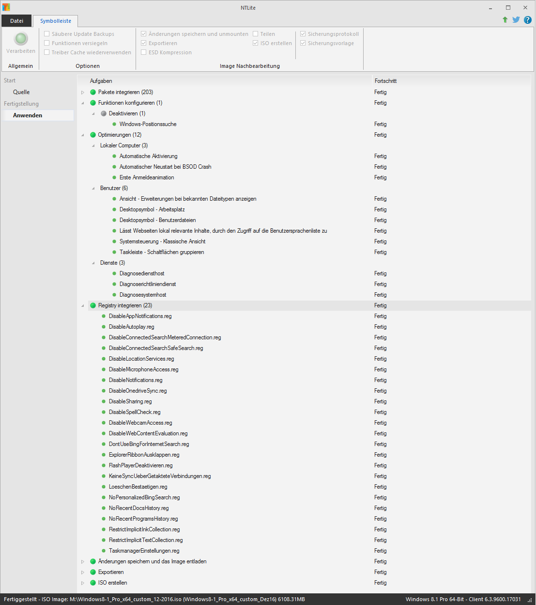

hiermit präsentiere ich meine finale Windows 8.1 Professional x64 ISO:
>>>>> KLICK <<<<<​
Details im Spoiler :)
Folgende Modifikationen wurden zusätzlich zur Integration von 203 von mir als "sicher" eingestuften Updates (siehe auch Updateliste.xlsx bzw. NTLite_Einstellungen_Win8-1_custom_04-2017.xml) vorgenommen:
Darüber hinaus enthält die ISO noch zwei zusätzliche Ordner:
1. !!! NACH DER INSTALLATION !!!
2. 0 - Programme und Treiber
Zu 1.
Hier befinden sich einige .reg-Dateien, mit denen man ohne Umwege
  • die Automatische Updatesuche komplett deaktivieren kann
  • den (standardmäßig deaktivierten) Flash-Player aktivieren kann
  • das IE-Icon und das Windows Store-Icon von der Taskleiste entfernen kann (geht natürlich auch manuell)
  • die automatische Proxyeinrichtung deaktivieren kann (Option "Einstellungen automatisch erkennen" unter PC-Einstellungen -> Netzwerk -> Proxy)
  • sämtliche Synchronisierungseinstellungen (unter PC-Einstellungen -> OneDrive -> Synchronisierungseinstellungen) deaktivieren kann; VORSICHT, diese .reg-Datei erst ausführen nachdem man sich mit seinem MS-Konto angemeldet hat!
Zudem enthält der Unterordner "RemoveWindowsStoreApps" ein PowerShell-Skript für die Deinstallation der diversen vorinstallierten Metro Apps wie z.B. Mail, Kalender, Wetter etc. (Quelle: Klick). Hierfür einfach das Skript via Rechtsklick -> "Mit PowerShell ausführen" öffnen und den Anweisungen in der PowerShell folgen.
Im Ordner "Update PolicyDefinitions" befinden sich die neuesten Gruppenrichtlinien-Templates (sonst bekommt man eine Fehlermeldung wenn man was in der Lokalen Sicherheitsrichtlinie ändern möchte), näheres zur Einbindung in der ReadMe.
Schließlich hab ich noch eine kurze Anleitung zur Offline-Installation von .NET Framework 3.5 hinzugefügt. Letzteres wird z.B. benötigt, um das Windows 7 USB/DVD Download Tool installieren zu können.
Zu 2.
Hier befinden sich einerseits diverse Chipsatz-, SATA-, und NVMe-Treiber (größtenteils von der Win7.iso vom Bolko kopiert) inkl. dem neuesten Crimson vom 9. März, und andererseits alle für den ein oder anderen möglicherweise relevanten "fragwürdigen" Updates (siehe auch "Uebersicht.txt").
Falls jemand lieber seine eigene ISO erstellen möchte kann er das selbstverständlich auch machen, hier die von mir verwendeten Updates, .reg-Dateien, NTLite Einstellungen und SetupComplete.cmd:
Anhang anzeigen $OEM$.zip
Anhang anzeigen Registry-Tweaks.zip
Anhang anzeigen NTLite_Einstellungen_Win8-1_custom_04-2017.xml.txt
Anhang anzeigen Updateliste.xlsx
Nach der Installation von Windows 8.1 auf dem PC aus meiner Sig. hat Windows Update (nach ungefähr 8h...) noch folgende Updates gefunden:
Wichtige Updates (Stand 09-04-2017).png Optionale Updates (Stand 09-04-2017).png
