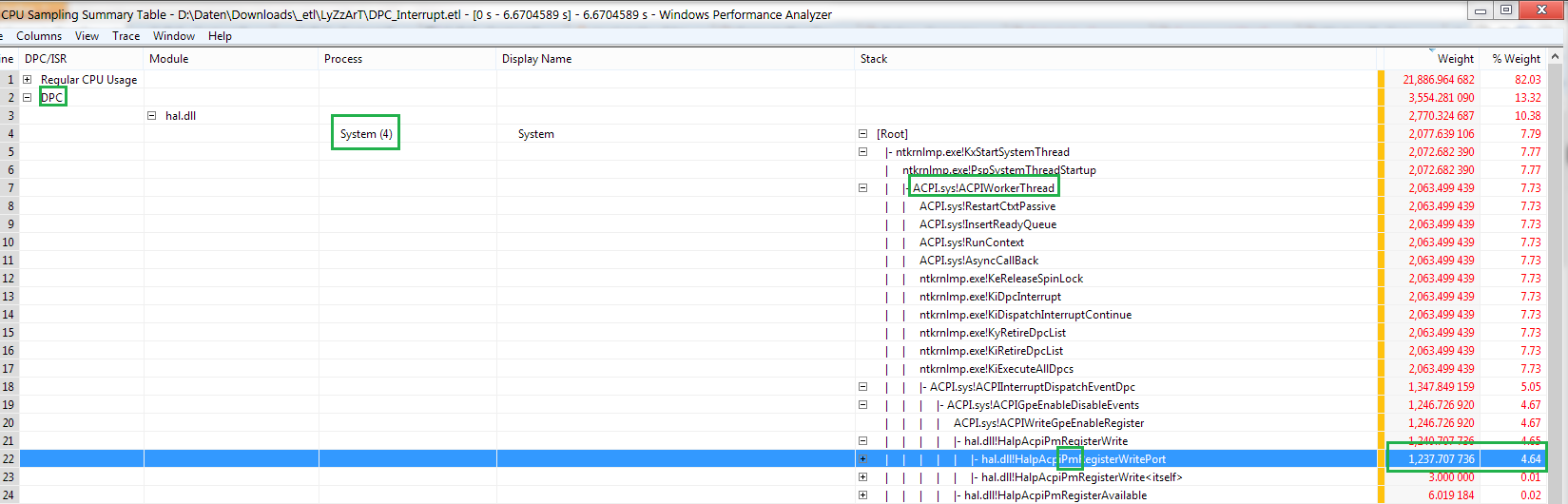

So wie das aussieht verursacht das PowerManagement die Probleme (hal.dll!HalpAcpiPmRegisterWrite)
acpi_dpc-png.305263
Schau mal ob die CPU eventuell Throttling ausführt um sich vor Überhitzung zu schützen.

Also deine CPU kocht ganz schön. Kein Wunder, dass du DPC Probleme durch ACPI hast.
In Windows gibt in in den Energieoptionen eine Systemkühlungsrichtlinie. Schalte diese auf AKTIV. Damit geht der Lüfter früher an.
