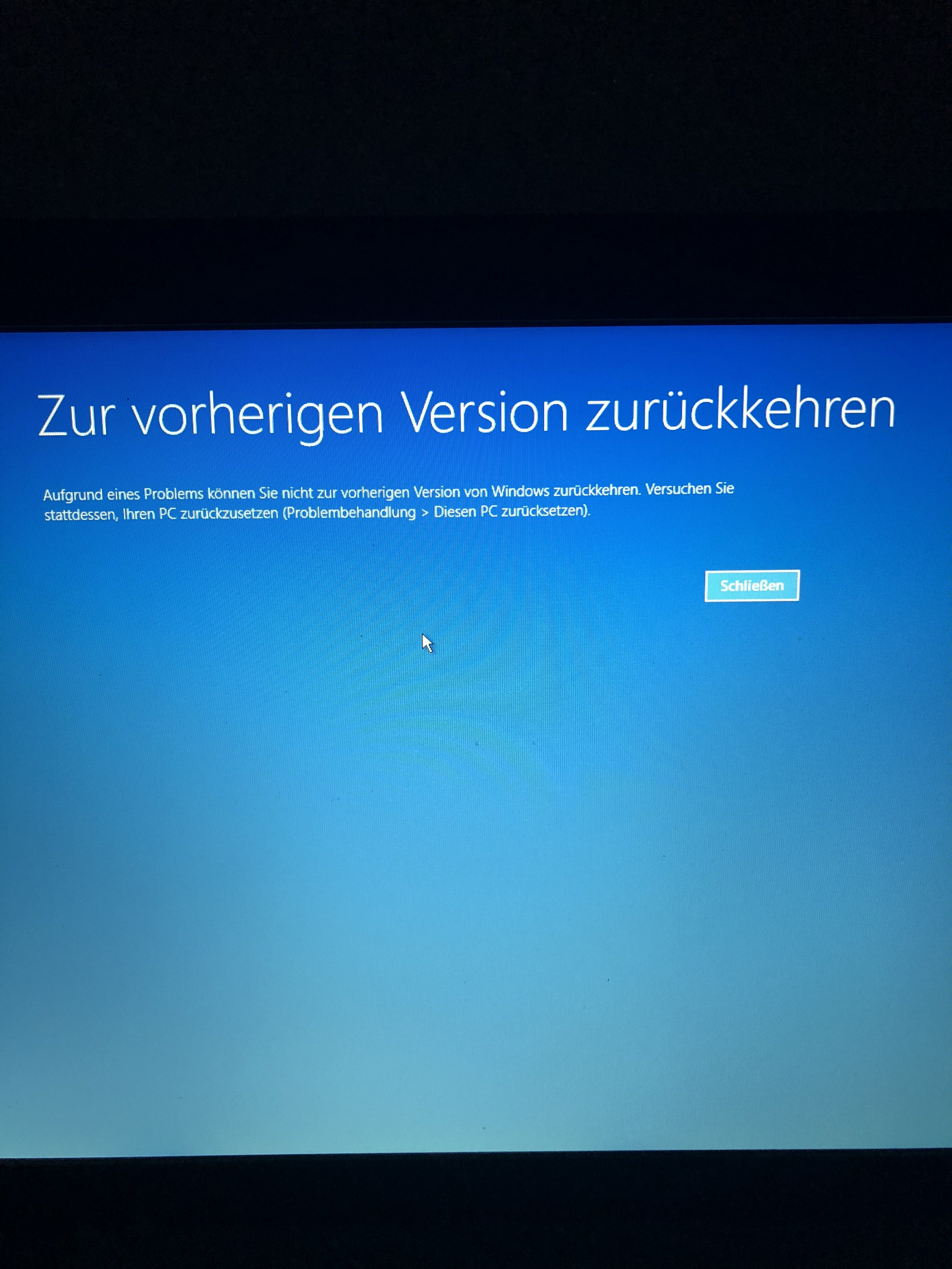

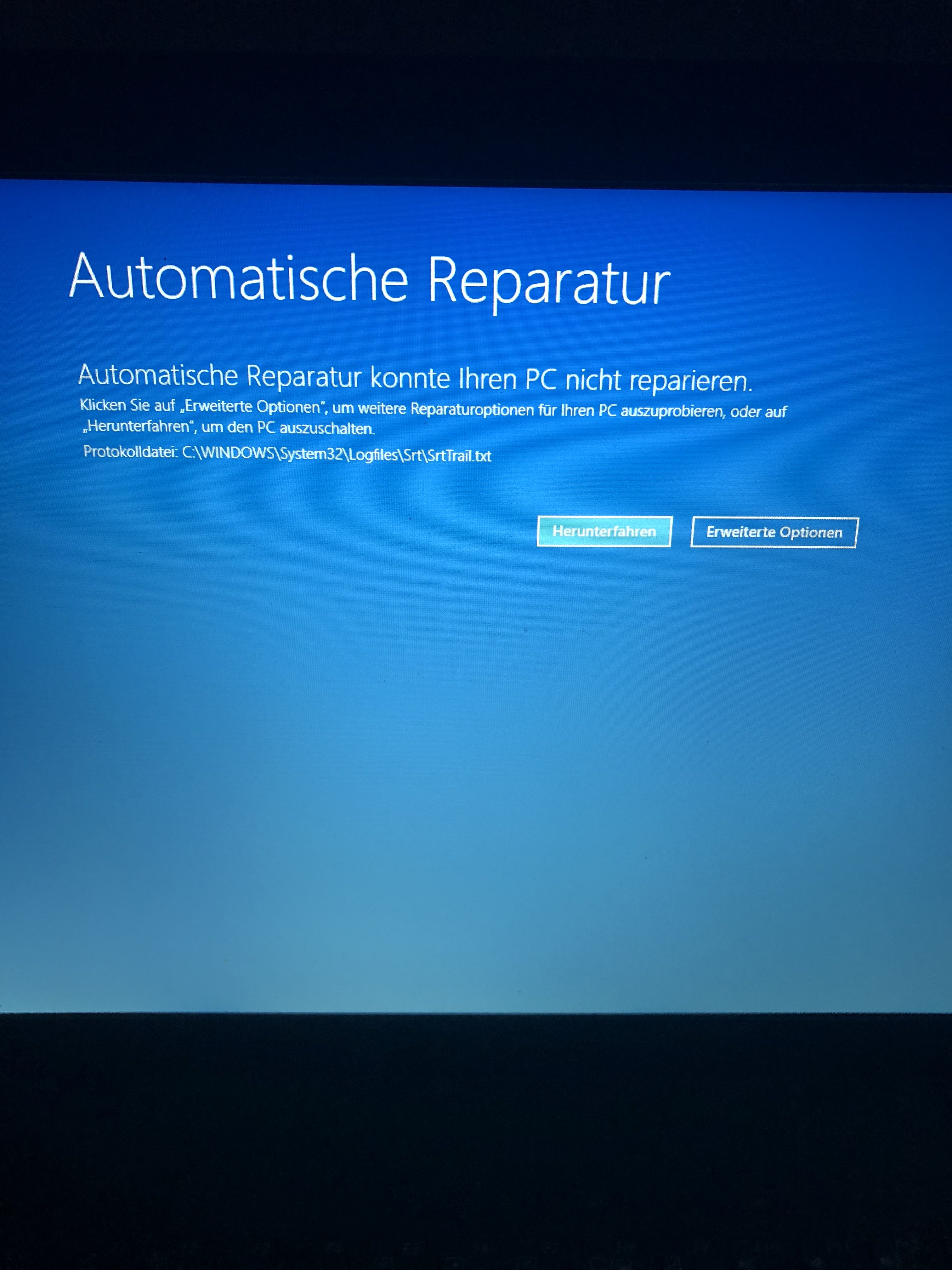

Es ist so, ich bekomm spät Abends ein Foto meiner Mutter geschickt das ihr Laptop nicht mehr funktioniert und ob ich wüsste was das für ein Fehler ist. Hier zu Bild 1 „Automatische Reperatur„.
Merkwürdigerweise spricht das System von Win10. Das jedoch war NIE installiert, es war Win8 installiert.
Ich vermute Sie wird irgendein Upgrade auf Win10 bestätigt haben. Aber das Upgrade ist wohl in die Hose gegangen.

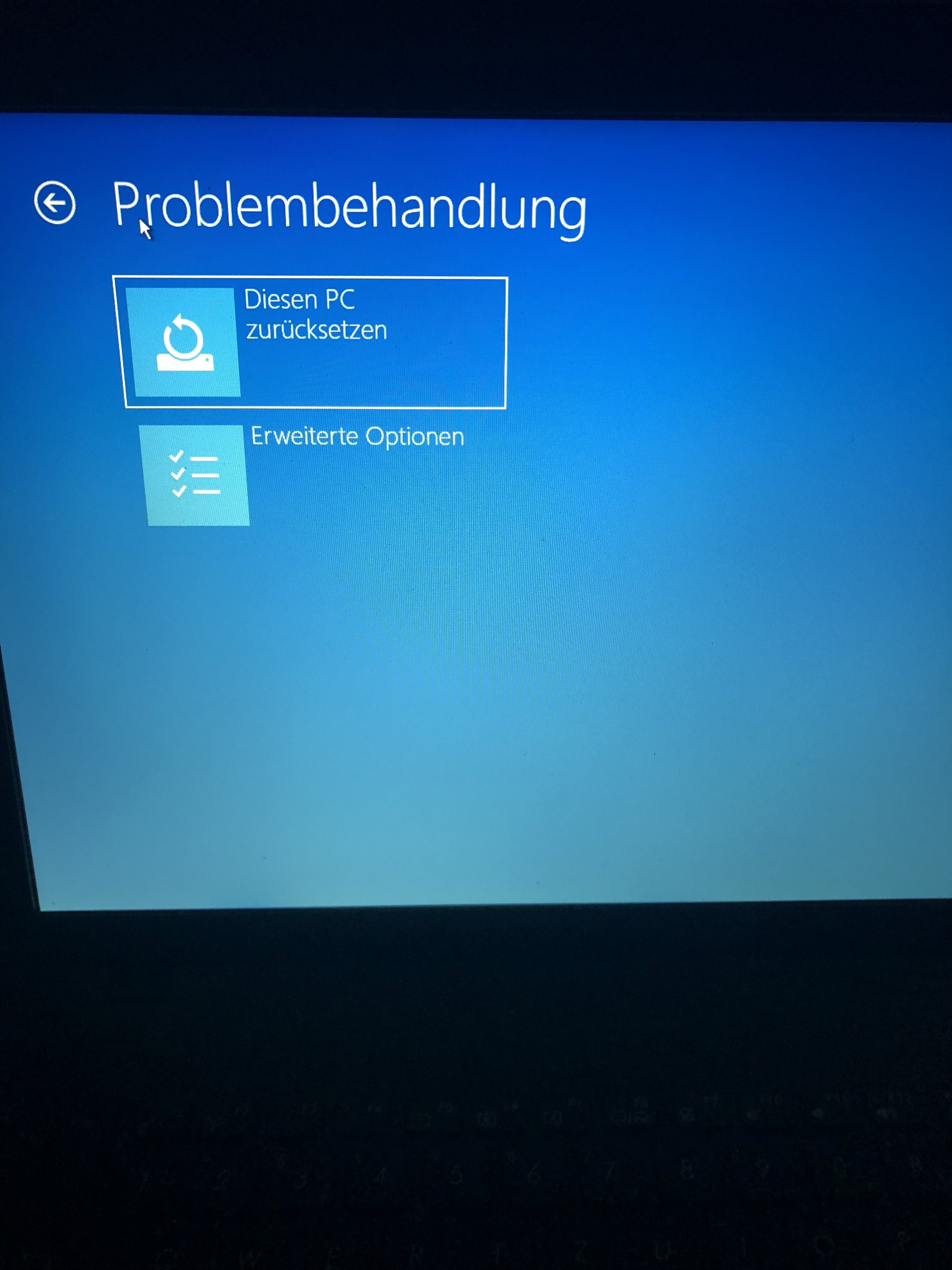

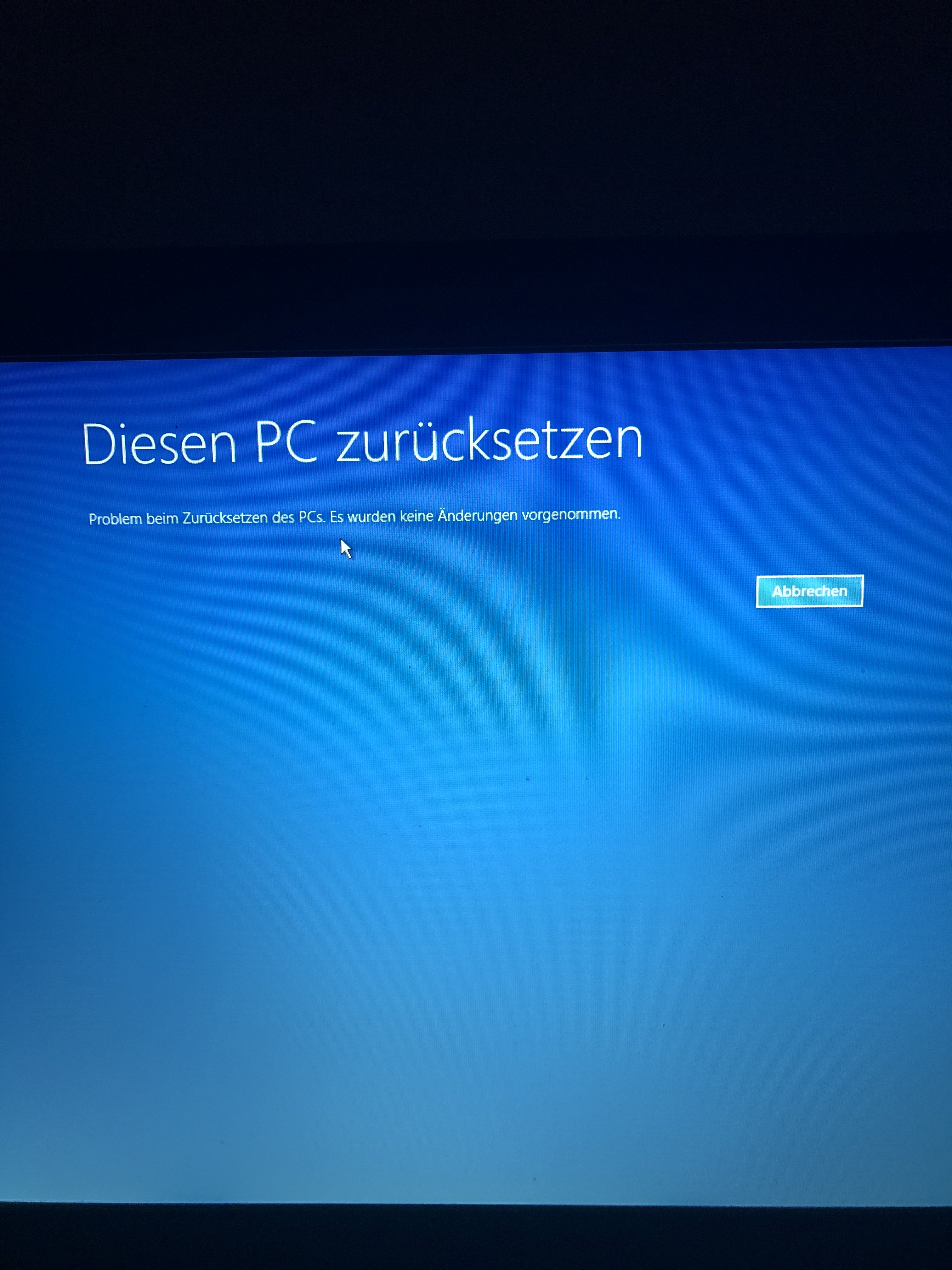

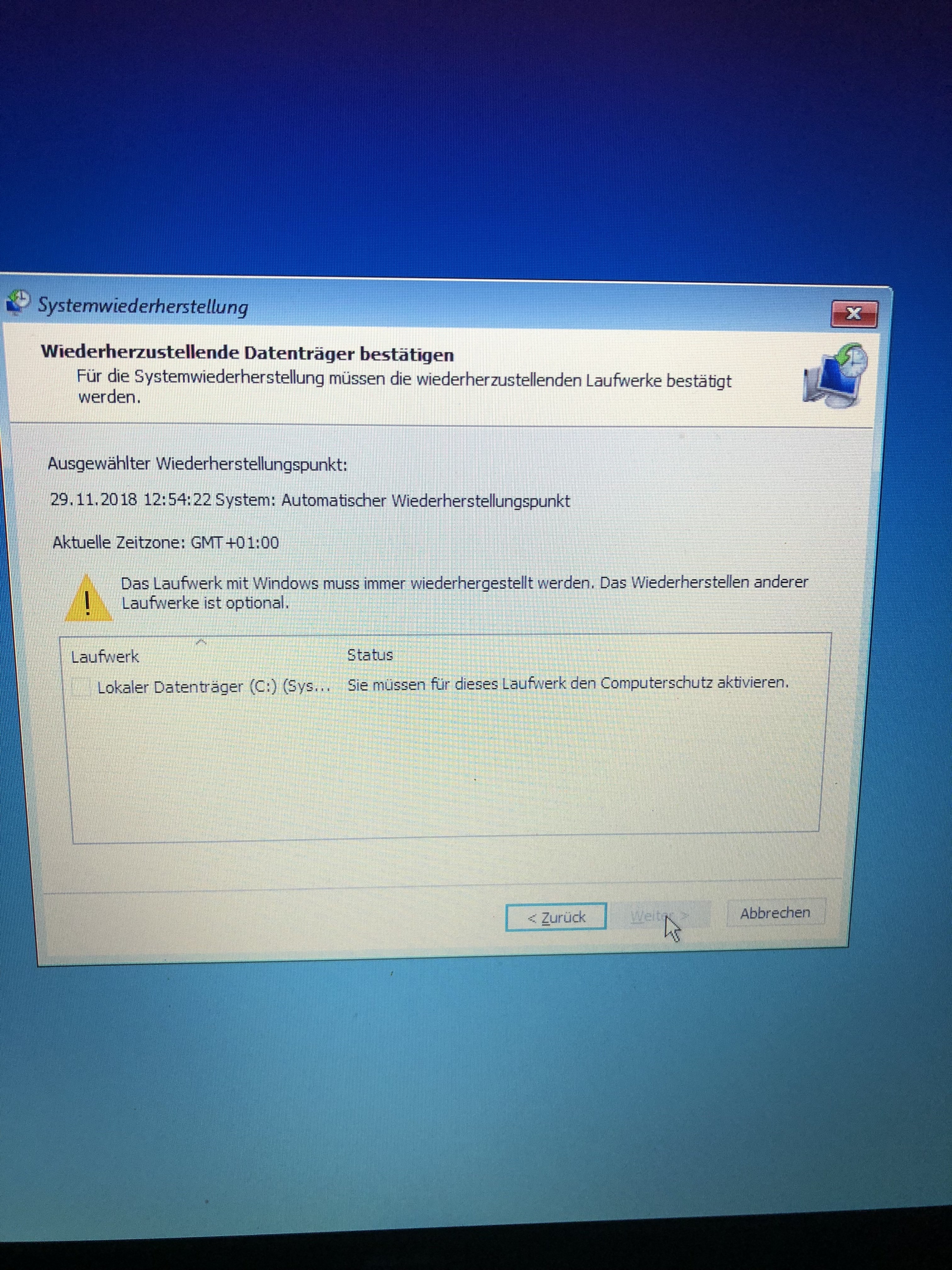

Jedenfalls, über die „Problembehandlung“ komm ich mit meinen Mitteln nicht weiter. „Diesen Pc zurücksetzen“ macht das System siehe Bild nicht. Genauso wenig „System wiederherstellen“ oder „Zur vorherigen Version zurückkehren“. Auch zu diesen beiden Punkten habe ich jeweils ein Foto hochgeladen.

Zu erwähnen wäre vllt, das zu Anfang die System Wiederherstellung funktioniert hat, also funktioniert im Sinne von ich konnte einen Punkt auswählen und es ist durchgelaufen kam beim Neustart direkt wieder der Fehler mit der Reperatur.
Dann habe ich es wieder probiert, aber nach ca. 1 Std hab ich über die Powertaste das Ding Zwangsaugesschaltet. Beim nächsten Start kurz danach, startete tatsächlich Win8 mit dem Hinweis das die System Wiederherstellung nicht vollständig abgeschlossen wurde. Ich dachte ich sei am Ziel angekommen. Habe den Fehler bestätigt das die Wiederherstellung fertig stellen soll, Gerät startet neu und wieder direkt Automatische Reperatur.

Wenn die HDD defekt ist, dann bringt das reparieren nichts. Das automatische reparieren wird wohl aus genau dem Grund nicht gehen. Daten können nicht gelesen / geschrieben werden.
Wo ist das Problem? HDD ausbauen, in einen Rechner einbauen und Daten sichern. Die Passwörter des IEs kann man auch sichern. Sofern die Daten eben noch nicht korrupt sind.
Die Lösung kann nur sein, defekte HDD raus, SSD rein und Windows neu installieren. Eine andere Lösung gibt es nicht. Das die HDD defekt ist habt ihr doch schon bestätigt bekommen.

um festzustellen ob die HDD defekt ist bzw. Dateien korrupt sind, kann man mittels CMD "sfcscannow" nutzen oder auch Chkdsk-Befehle. Unter Windows kann man das auch mit CrystalDiskInfo prüfen.
Hardware-Defekte der HDD kann man nicht reparieren. Hier hilft dann nur noch Daten sichern und Windows neu auf einer neuen Festplatte installieren. Weil hier die SSD oft angesprochen wird, eine SSD beschleunigt einen Laptop ungemein. Zudem ist sie nicht Stoßanfällig wie eine HDD, da es keine bewegten teile gibt.
Guten Morgen,
Und danke das du dich mit meinem Problem beschäftigst.
Also mit CMD, egal ob „sfcscannow“ sowie Chkdsk-Befehle, wurde mir angezeigt das es keine Fehler gäbe.
