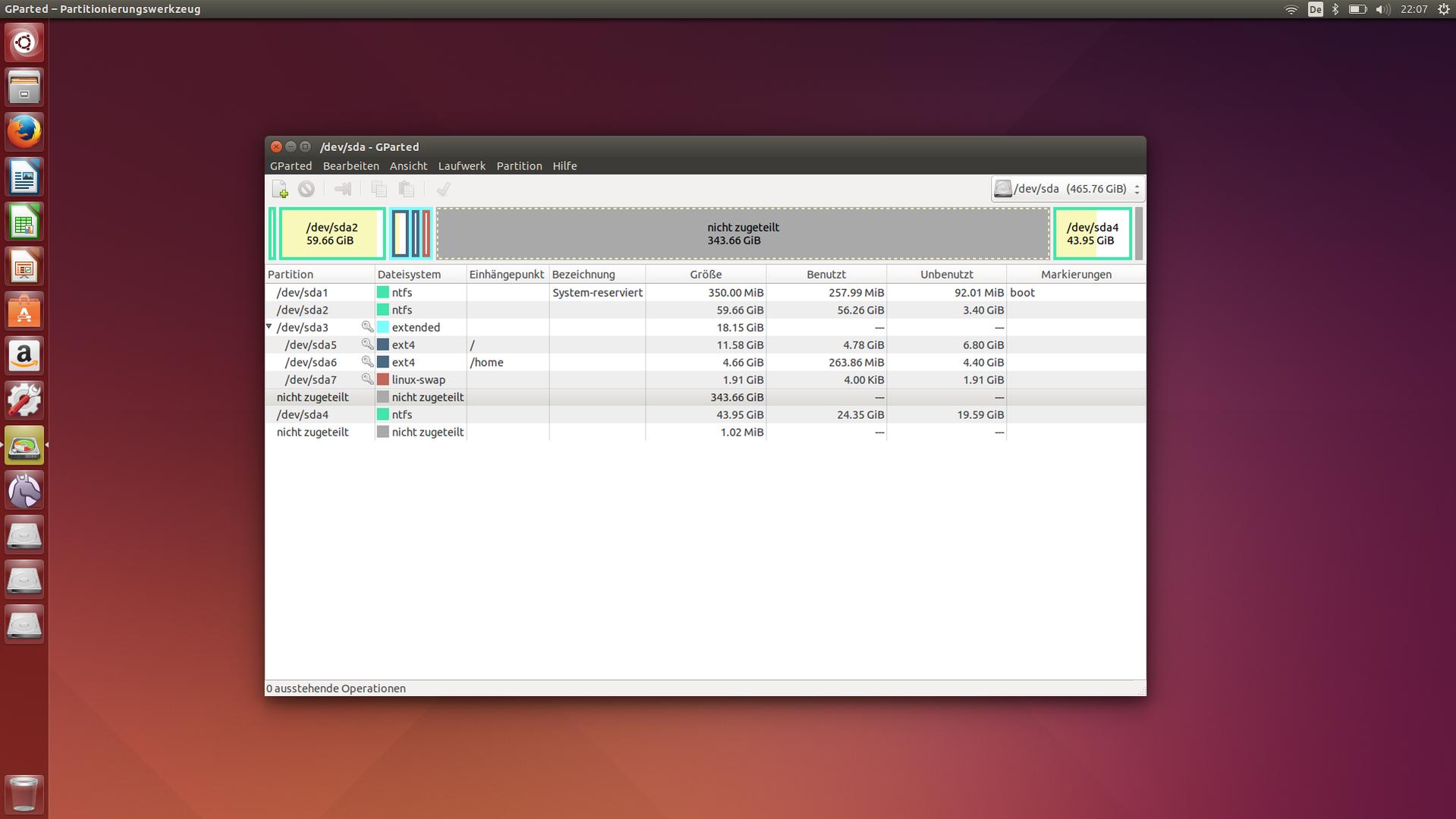

Hey, anscheinend habe ich irgendwas falsch partitioniert.
Und zwar werden die 300GB an Daten Partition als unallocated angezeigt und ich kann keine erstellen, da mir gparted immer sagt, dass ich nicht mehr primäre anlegen kann, obwohl ich nur doppelkilicke.
Diese Partition ist anscheinend außerhalb der erweiterten. Bei ich bei GParted bei extended reinschau ist Ubuntu drin, und dann außerhalb kommt die nicht zugeteilte.
In einem Forum hab ich gelesen, dass man einfach die extended vergrößern muss, aber dies ist nicht möglich.
Was kann ich da machen?
Mach mal bitte ein Bild, was Gparted dir anzeigt, damit lässt sich wohl am einfachsten arbeiten.
Evtl gut zu wissen wäre, wie groß die HDD denn ist? 3TB und 4TB machen ja manchmal probleme
okay, hier, so siehts aus.
Wenn ich im Terminal unter fdisk -l anschaue, ist sda3 "beginnt nicht bei einer physikalischen Sektor"

Klick auf die erweiterte Partition und vergrößere sie über den kompletten freien Platz.
Dann kannst du da drin weitere Partitionen anlegen.

Da ist dein Fehler.
Du hast Ubuntu du gesamte erweiterte Partition zugewiesen(die auch nur 20GB groß ist). Die erweiterte Partition müsste aber 320GB groß sein und zwei (bzw 4 mit swap usw) logische Partitionen enthalten)
Du hast die 300GB nicht in der erweiterten Partition zugewiesen, sondern außerhalb, weswegen dort nur eine weitere primäre Partion möglich wäre(womit wir wieder beim Ursprungsproblem wären)

Okay, gelesen hab ichs schon aber wohl falsch rum ausgeführt.
Das man die Partition eigentlich vergrößern kann weiß ich.
Das Problem ist aber, wenn ich auf die erweiterte klicke nur Markierungen bearbeiten kann.
Wenn ich auf die Anderen klicke ist es zwar möglich die Größe zu ändern aber eben nur innerhalb der vorgegebenen.
Starte den Rechner mit einem Live-System.
Du kannst nicht erwarten, dass du Partitionen, die gemountet sind, bearbeiten kannst.
Ja, ich hatte es auch im Live Mode.
Ich habe nur übersehen, dass swap eingehängt war und daher die ganze extendet nicht verändern konnte.
Jetzt hab ich die unallocated in die extended gezogen.
