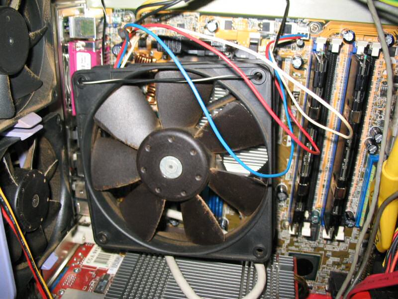

hier mal die Bilder meines "Mods" ;)

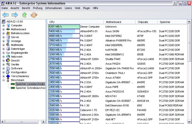

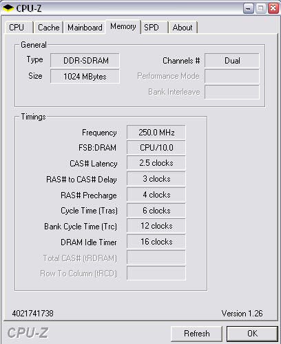

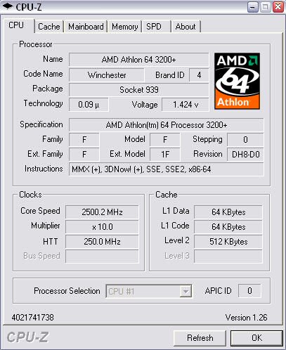

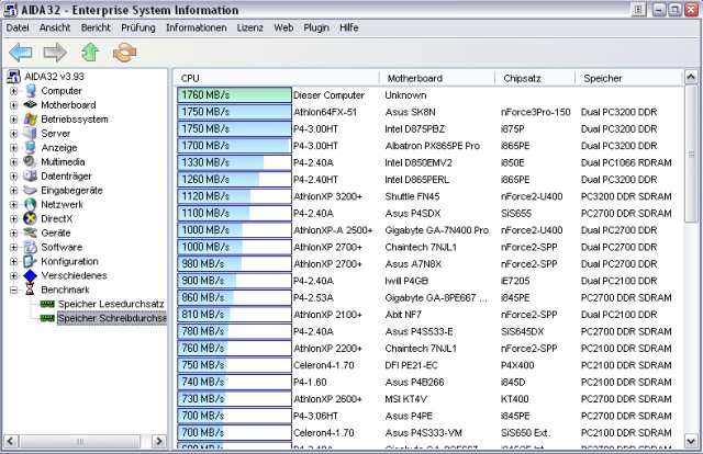

Sodele...der Rechner ist feddisch eingestellt und soll SO nu jetz weiterhin laufen.
Anbei Screenshot von soweit allem wichtigen.
Das ich mit meiner "vollen" Kiste hier nicht die Ergebnisse anderer erreiche, hatte ich mir im vorhinein schon gedacht. Dual-Raid, VideoCapturing, HighEnd Audio und sämtliche Schnittstellen an kostet einfach viel Performance und Stabilität.
Gruß
Rodger
