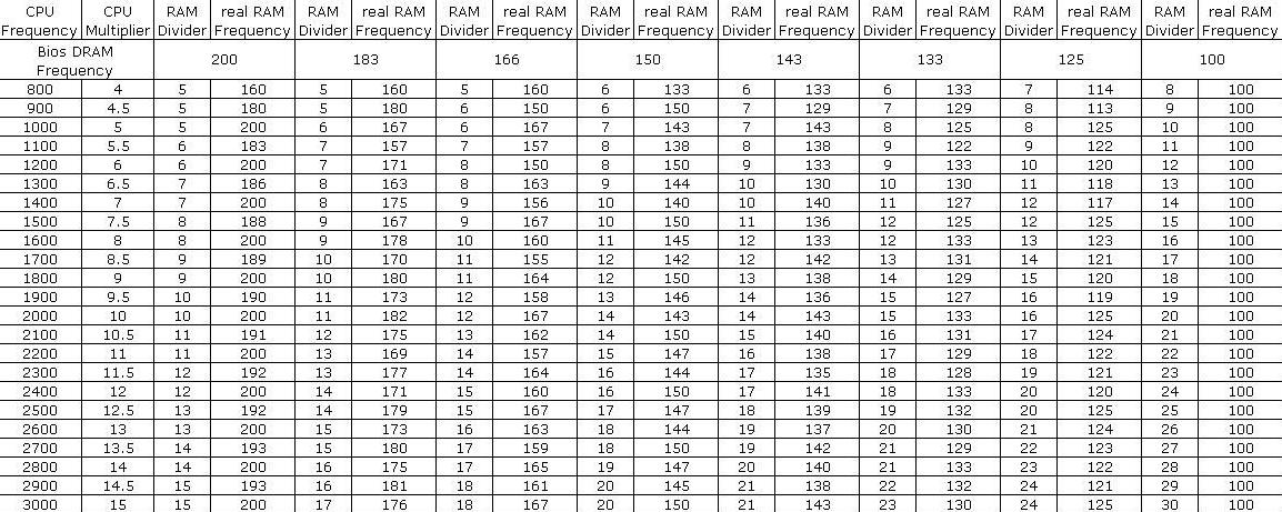

Hi
den Teiler kann man nicht direkt einstellen sondern nur Frequenzen
also DDR400 DDR333 usw. diese werden im Bios eingestellt und
anhand dieser Frequenzen wählt der Prozessor den Speicherteiler.
Der Speicherteiler wird vom Prozessor dann so gesteuret dass
dein Speicher nicht übertaktet läuft. Das ist z:B: bei den C&Q sehr wichtig.
Diese Teiler sind in der CPU fest und nicht veränderbar verdrahtet
ähnlich wie der Multipliakator.
Man kann diesen Speicherteiler also nur indirekt über das verändern der
Frequenz im Bios beeinflussen.
Welche Teiler bei deinem 3200+ Möglich sind siehst du in folgender Tabelle
Also bei dir 10 (DDR400) 12(DDR333) 15(DDR266).
Diese Teiler gelten auch bei Übertaktung der CPU über den Referenztrakt.
Da die CPU immer noch glaubt sie arbeite mit 2000MHZ.
Also übertaktest du auf 2400MHZ so abrbeitet dein Speicher bei
der Bios einstellung (DDR400) real mit 240MHZ (DDR480).
Stellst du im Bios DDR333 ein dann ergibt sich 2400MHZ / Teiler12 = 200 (DDR400)
Das ganze ist bei den neune Biosen (nF4) aber anders geregelt.
Dort steht dann max Mem Clock.
Einfach kan man auch so rechnen.
166MHZ (DDR333) im Bios eingestellt
200MHZ (DDR400) normal Ram Takt
240MHZ im Bios eingestellter Referenztakt (auch falsch als FSB bezeichnet)
166 : 200 x 240 = 199,2 MHz (DDR400)
Die Rechnung stimmt aber nicht immer ganz genaum da unberücksichtig bleibt
dass der Prozessor nur ganze Teiler einstellen kann.
