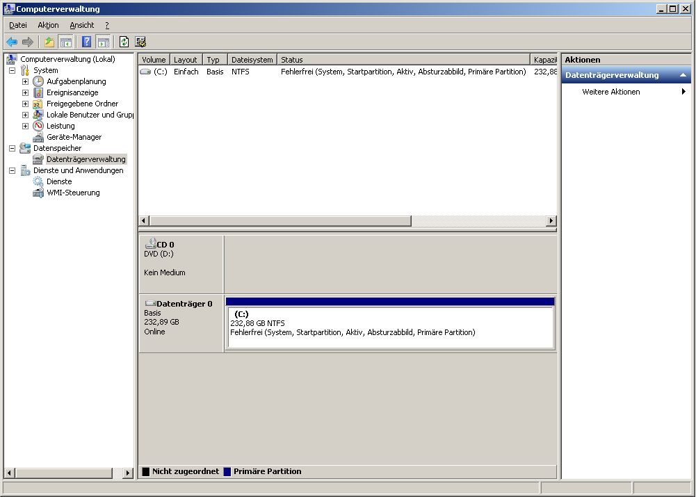

In meinem Rechner habe ich aber noch zwei interne Festplatten angeschlossen, diese werden aber auch nicht von der Computerverwaltung entdeckt.

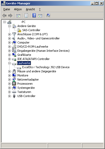

Im Geräte-Manager taucht auch die USB-Festplatte auf:

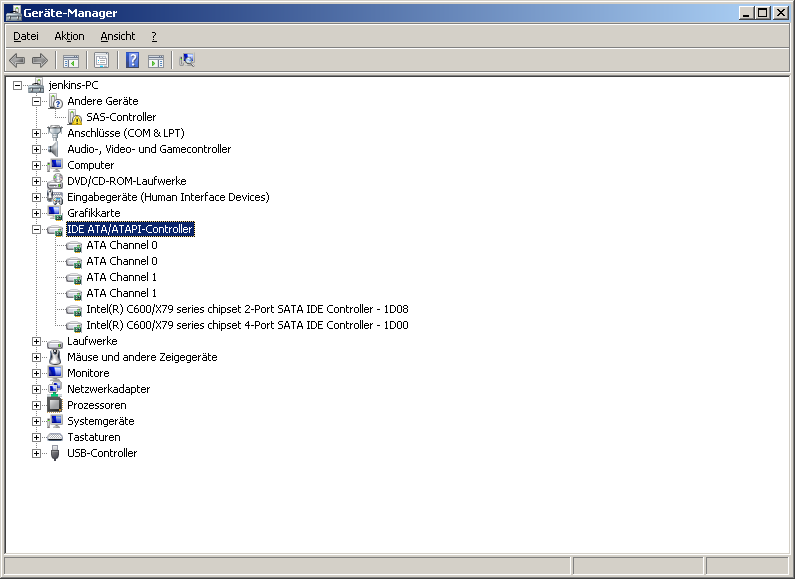

Was steht in IDE/ATAPI Controller drin?

Im Gerätemanager ist ein SAS-Controller ohne Treiber. Hängt die Platte an ihm?
Die Treiber für ihn und Perc gibt's jedenfalls bei Dell. Die benötigst du sehr wahrscheinlich für die Installation.
Der Controller war ursprünglich eingebaut. Dann habe ich ihn testweise ausgebaut um die Festplatten direkt an das Mainboard zu schließen.
Immerhin das: Nachdem ich den Controller wieder eingebaut hatte, die Festplatten an ihn angeschlossen hatte und danach den entsprechenden Treiber installiert hatte, konnte ich nun auch die Festplatten in der Computerverwaltung sehen.
