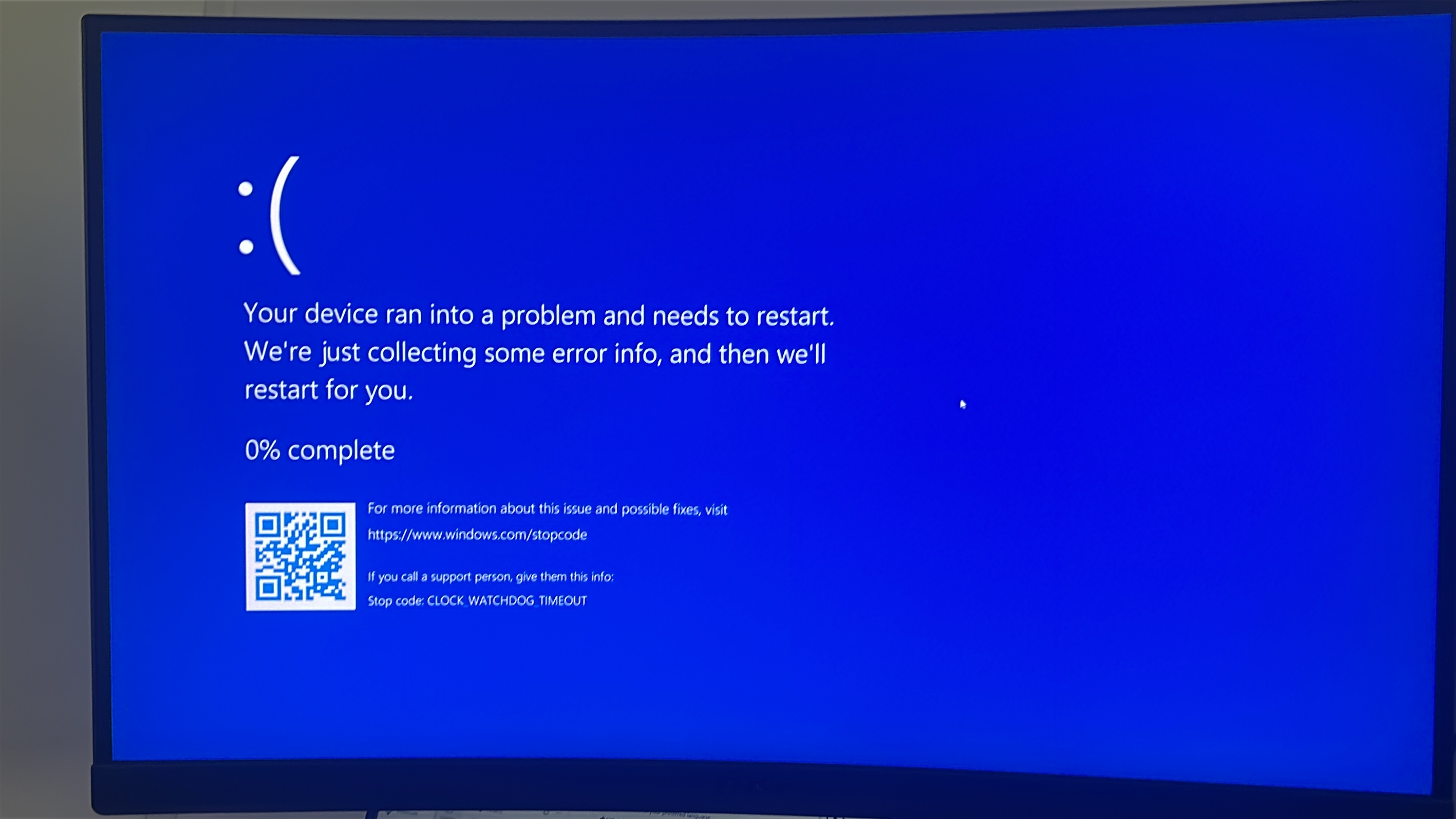

3. Der bluescreen taucht auf mit dem Stopcode: Clock_Watchdog_Timeout und bleibt auf 0% hängen
4. Der Der bluescreen taucht auf mit dem Stopcode: Clock_Watchdog_Timeout und lädt auf 100% und startet anschließend neu
5. der Pc fährt einfach runter

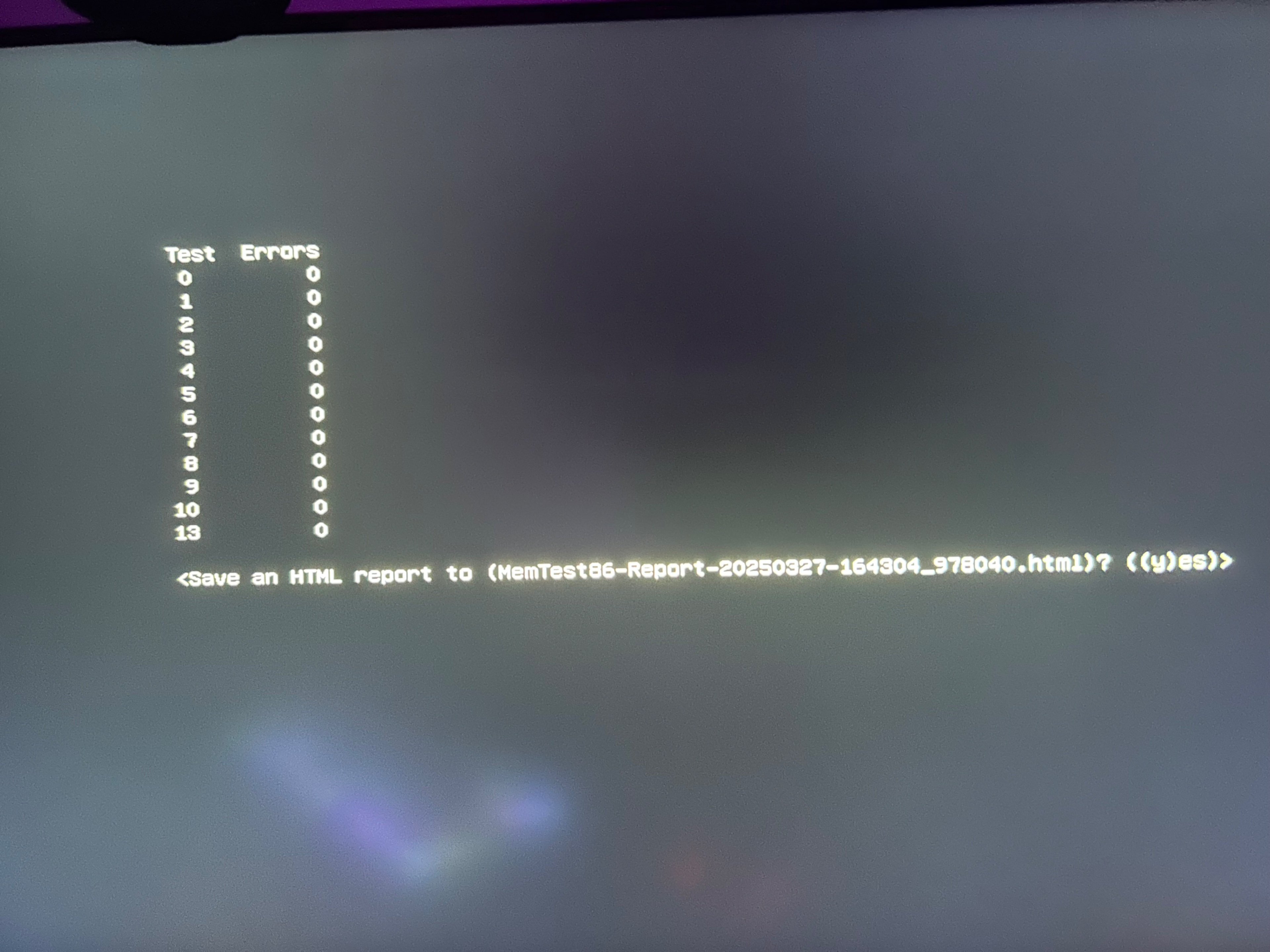

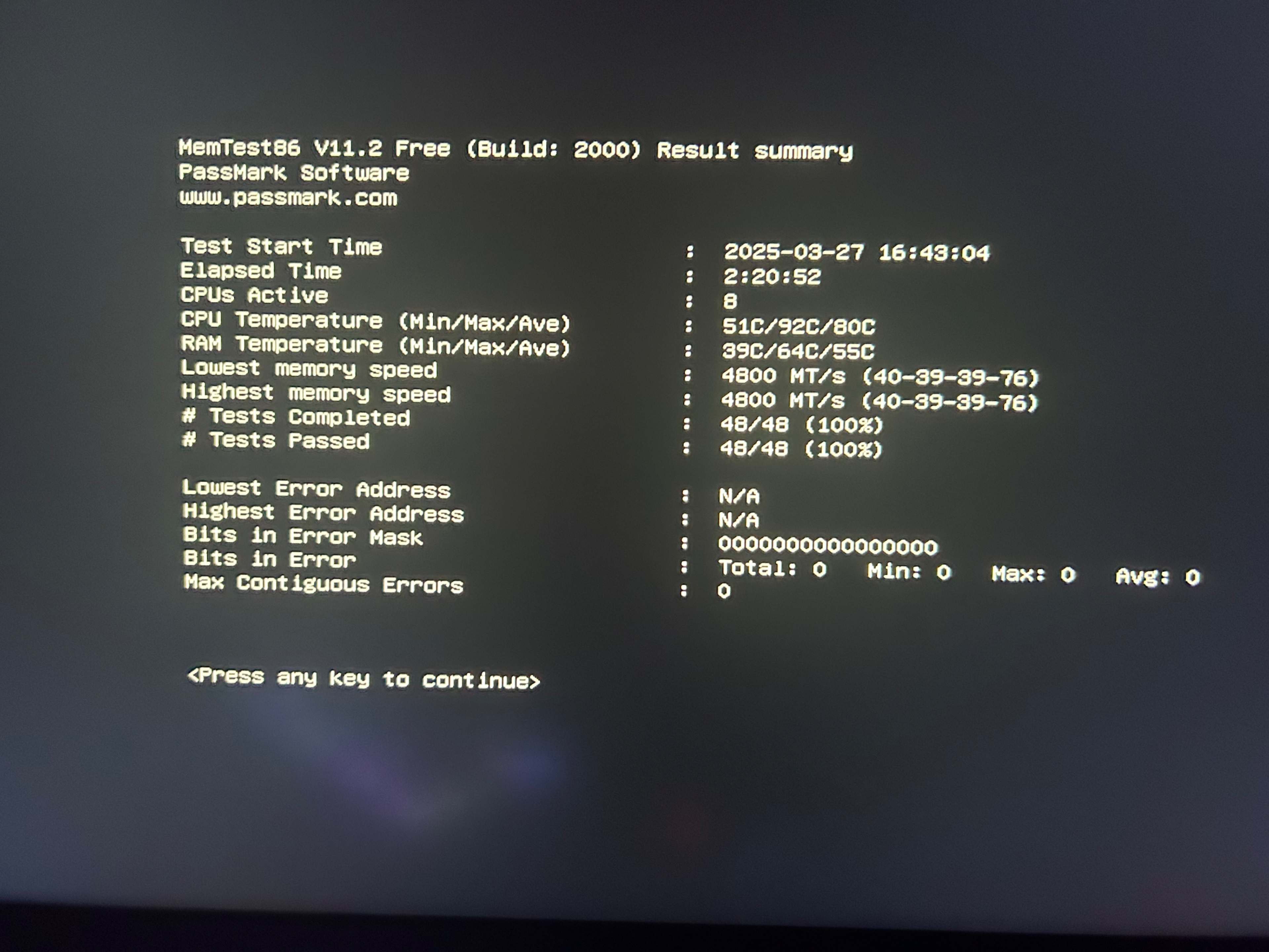

Ich habe Ihn bereits mehrmals zurückgesetzt ohne Erfolg auf Problembehebung. Ich hab nach meiner letzten Zurücksetzung heute den Memtest86 durchgeführt und es wurden keine Errors festgestellt. Daraufhin habe ich den OCCT-Stabilitätstest jeweils 1h lang separat für die GPU, CPU und Memory laufen lassen. RAM und GPU sieht alles gut aus und es wurden keine Errors entdeckt, jedoch sobald ich bei dem CPU-Test auf Start drücke friert der Bildschirm einige Sekunden später ein und ein daraufhin poppt der Bluescreen mit dem Stopcode „Clock_Watchdog_Timeout“ auf.

Der CWT-BS ist ein Zeichen für eine zu geringe CPU-Spannung. Ich spreche da aus Erfahrung. Wurde die CPU evtl. UV? Die CPU-Spannung im Bios mal etwas anheben.
