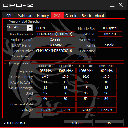

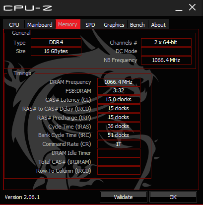

Welcher RAM ist das genau, und mit welchen Einstellungen läuft er, wenn XMP aktiviert ist (Screenshots von UEFI und CPU-Z).

Im Anhang sind einpaar Screenshots von CPU-Z.

Ausgehend davon, dass es ohne XMP läuft.
Versuche es mit XMP und 1,4V - wenn es läuft kannst du dich nach unten rantasten...
