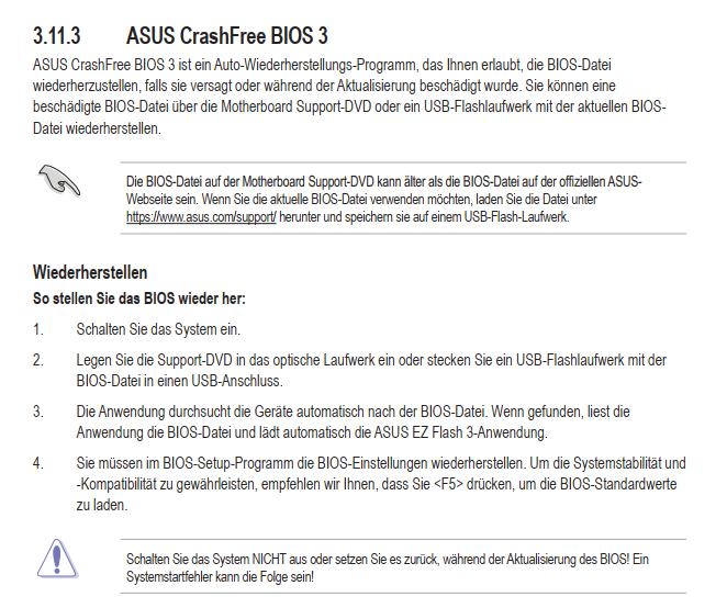

Wollte das BIOS Update auch mal von 3001 auf 3202 upgraden und dabei ist unglücklicher weiße der PC wieder ausgegangen und seit dem komm ich nichts mal ins BIOS.

Das könnte die Wiederherstellung ermöglichen...
Und für die Zukunft: Wenn dein Rechner "spontan" abstürzt, nicht einfach mal ein BIOS update machen....Das kann nur schief gehen...

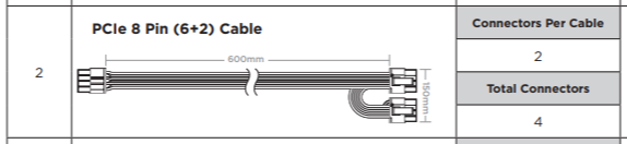

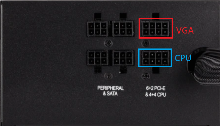

Also ich habe mir jetzt das Netzteil noch mal richtig angesehen.
https://www.corsair.com/de/de/Kateg...es-2017-config/p/CP-9020130-EU#tab-tech-specs
Das NT hat nur einen VGA-Anschluss?
Zumindest bekomme ich keine anderen Bilder auf der Herstellerseite, im Handbuch oder bei Geizhals.
Warum liegen dann 2 PCIe VGA Kabel bei? Wie werden die angeschlossen?
Die MSI 3080 hat 3 8-Pin Anschlüsse. Wie sind die am Netzteil angeschlossen?
Puh. Ich fürchte, da wirst du ein anderes Netzteil brauchen.
Den 4+4-Pin CPU Anschluss kannst du nicht nutzen, da der eine andere Pin-Belegung als PCI-E Stecker hat.
Es gibt zwar PCI-E Netzteilkabel mit (zumindest) zwei PCI-E Steckern. Aber diese Anschlussart wird nicht empfohlen und ich weiß auch nicht, ob die für das Corsair Netzteil vom Hersteller zulässig ist. Gleich drei PCI-E Anschlüsse würde ich auf keinem Fall mit nur einem Kabel vom Netzteil aus versorgen.
