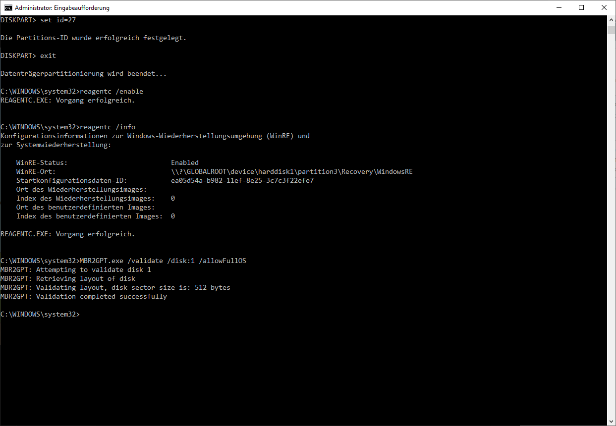

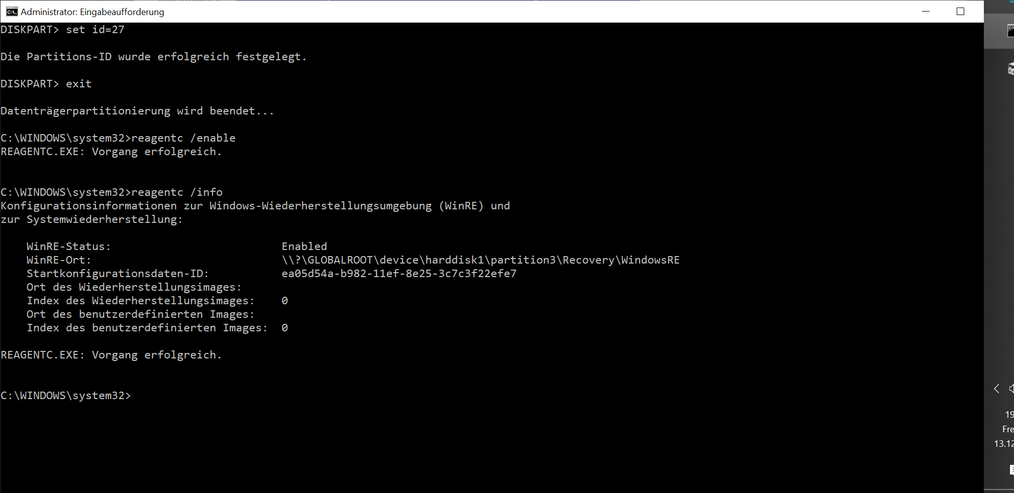

Hast du die ersten Commands ausgeführt?
Ja oder Nein?
Siehe Post #18 Screenshot!
Noch nicht, ich dachte das soll ich nicht im CMD Fenster ausführen.
Das darf ich also doch?
Jo, Schaut gut aus ... :*)

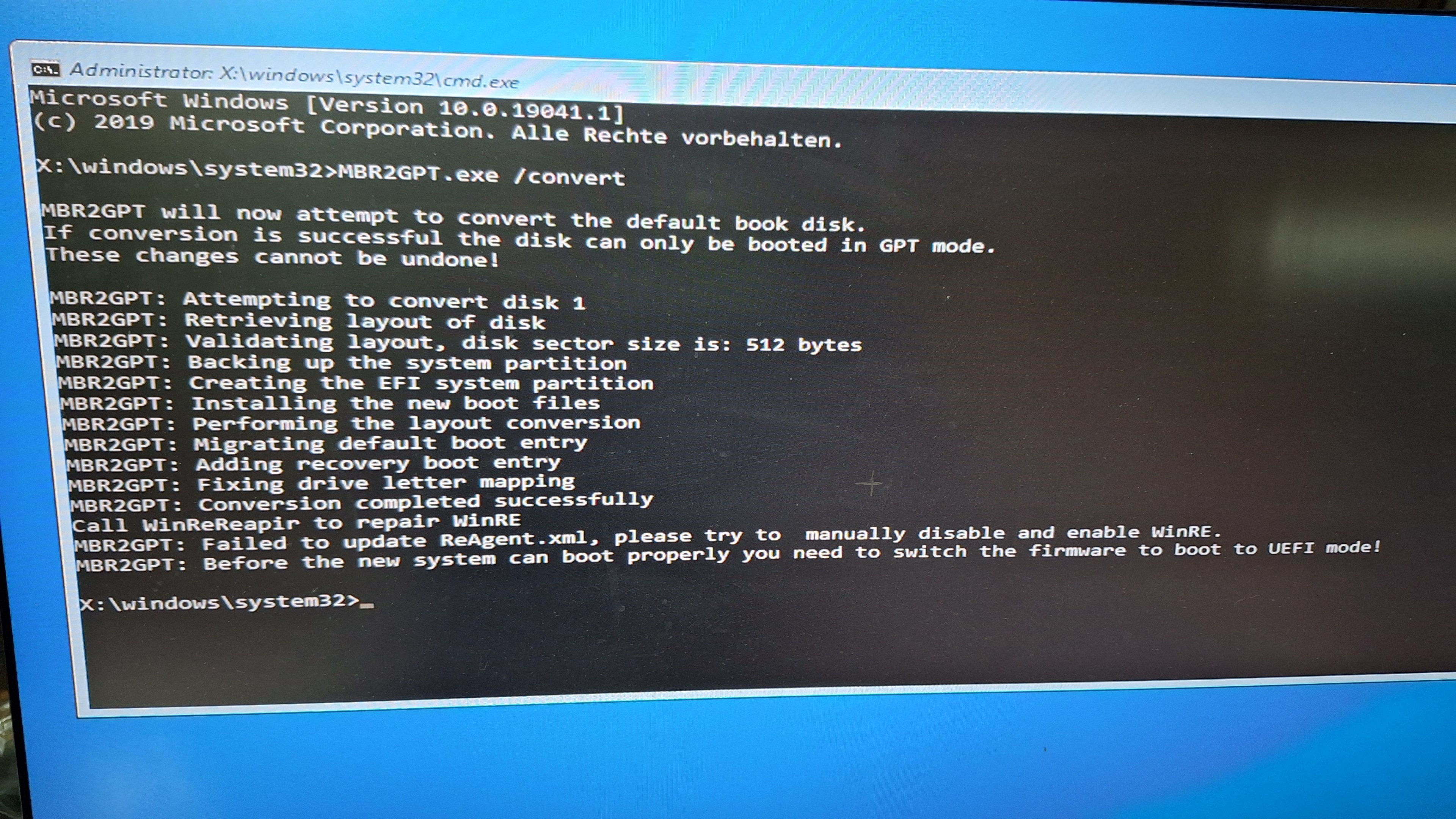

Wird das MBR2GPT.exe auch im CMD fenster ausgeführt?
Wie soll ich das ausführen wenn nicht im CMD Fenster? Im "Start" mit Windows+R ?
Also doch im CMD Fenster? Ich bin verwirrt ....
Ok, ich bin leicht bis mittelschwer Verunsichert. Also im gleichen CMD Fenster ...
Scheint erfolgreich gewesen zu sein :*)
