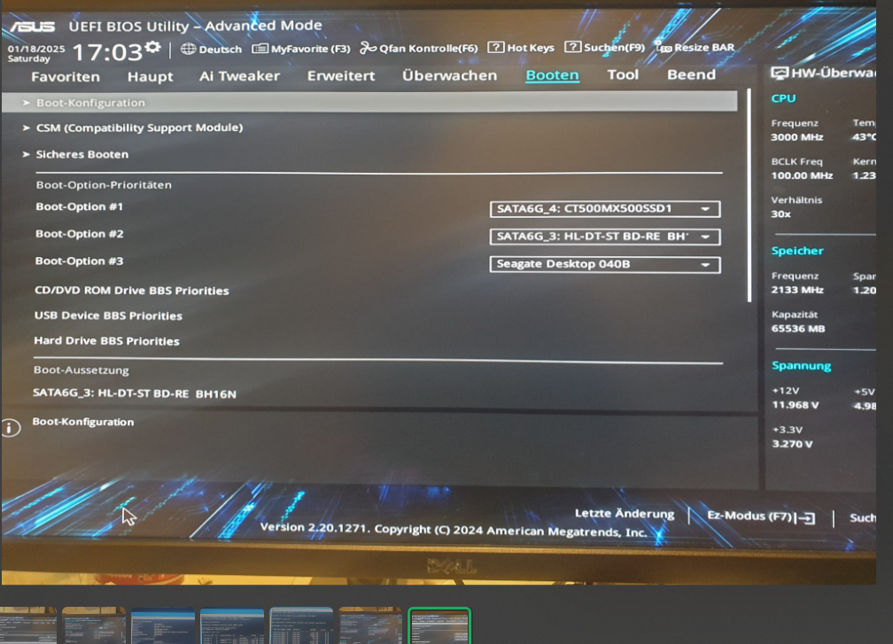

BIOS neu selektiert
kannst du mir dabei helfen. Irgenwie verstehe ich das nicht. habe das bootmenü genau wie vorher eingestellt.
Boah... startet wieder. Ich schließe für heute. Ich danke euch allen für Eure Hilfe. Werde mich morgen wieder dransetzen. Liebe Grüße aus Berlin

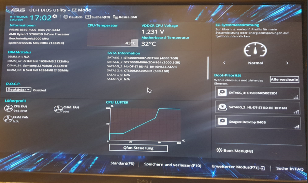

Pentagon schrieb:
Guten Morgen. Ich musste gestern noch einen ChatGpt-Kurs für meinen Sohn geben... Da brauchte ich den Rechner und noch das bisschen Restenergie.
Das System hat von der SSD gebootet. Ich habe nun kapiert, dass der Bootmanager (? nicht sicher, ob das so stimmt) auf Sata3, bzw. auf der 2T-Platte, liegt. Hoffe ich habe mir das so richtig gemerkt von gestern. Das musste ich im Bios umstellen. Wie, schaue ich gleich noch einmal. Aber nachdem ich meine Morgenroutine mit einem funktionierenden System gemacht habe :-)
@Ponderosa ist schon da :-)

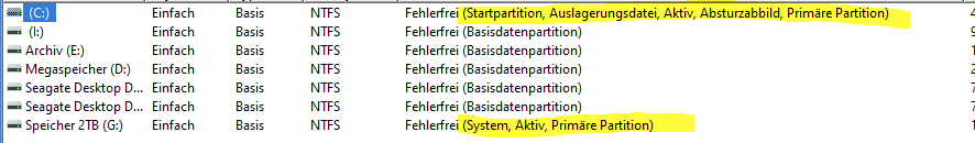

So, wie ich es verstanden habe, liegt das Problem darin, dass der Rechner von G: Speicher 2T bootet, aber das System auf C: ohne Namen liegt. Das ist die SSD.
Reaktionen: Ponderosa

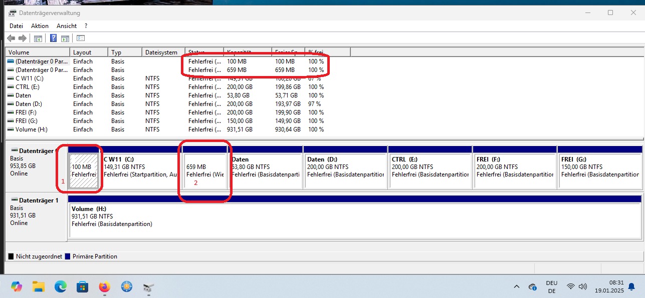

Hallo. Da sehe ich leider keinen BootManager.
Die sollten bestenfalls immer auf der SSD sein, auf der Windows installiert ist.
Wenn man nur eine SSD im PC hat, geht es ja nicht anders.
Die zwei rot umrandeten Teile im Screenshot fehlen bei dir.
1 ist der Bootmanager, und 2 ist die Wiederherstellungspartition.
Das kann sein, dazu weis @Pentagon bestimmt mehr.
Aber nur mal so ein Gedanke, was ist, wenn LW G mal defekt ist, oder du es ausbaust, dann startet Windows nicht mehr.
