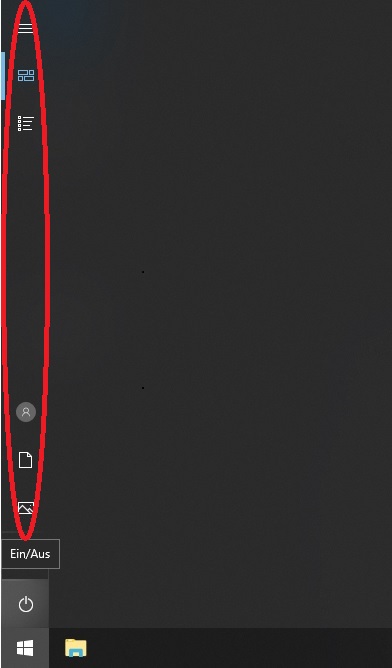

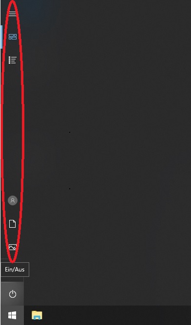

Grundsätzlich hat das Ausblenden der Apps nicht ganz so funktioniert wie beschrieben (verbergen sich nämlich unter einem Symbol links oben), ist aber auch gar nicht so schlimm, wenn ich die markierten Symbole ausgeblendet bekomme.
Ist das irgendwie mit einem Script möglich? Gern auch zur Not eine nicht ganz so saubere bzw "smarte" Frickellösung!
Die unteren kann man über die neuen Settings unter "Personalisierung/Start/Ordner auswählen, die im Startmenü angezeigt werden"
Den Apps Button kann man per GPO ausblenden:
Benutzerkonfig -> Administrative Vorlagen -> "Liste "Alle Programme" aus dem Menü Start entfernen"
