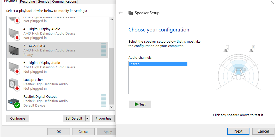

Hier mal 2 Screenshots zur Erläuterung:
Beim Realtek ist "Configure" ausgegraut <.<
