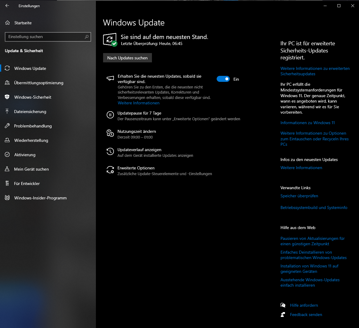

Anbei mein Updatefenster, ebenfalls ESU-registriert.

Sieht so aus, da müsste wohl sowas wie "ESU-Year 1" stehen. Kann das jemand bestätigen?
Bei dem PC meiner Frau erscheint das auch nicht, obwohl die Windows-Updates funktionieren.
Das Fehlen von "ESU-year 1" sagt also gar nichts aus.

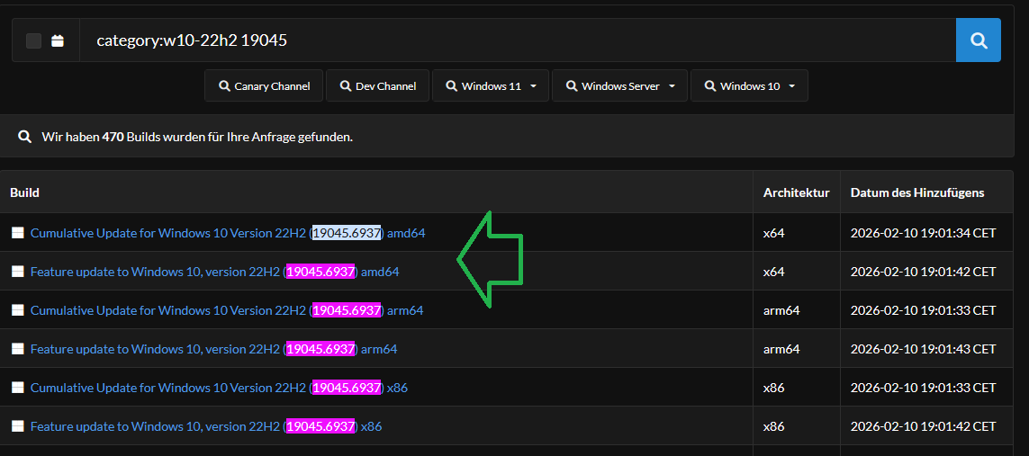

Aktuelle Windows.iso 19045.6937 kannst du auch bei UUP Dump erhalten, auch als Cumulative Update/ Feature Update
Die beiden ersten, als .amd64 markierten.
