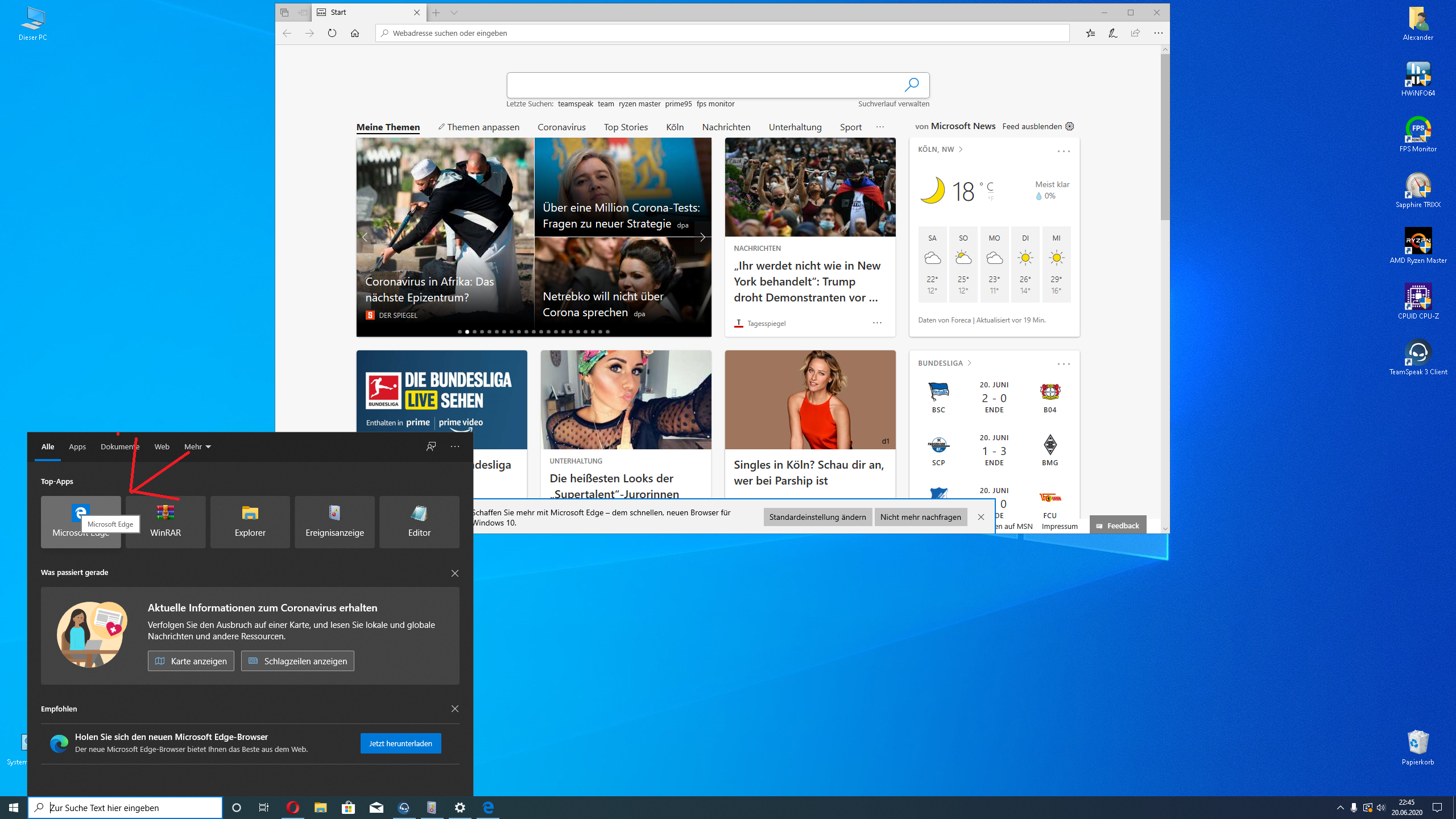

Microsoft Edge der unter 2004 bereits vorhanden ist. bin mir nicht sicher ob der auf Chromium-Basis ist?
Was ich noch vergessen hab, auch der alte Internet Explorer verursacht die selbe Problematik.

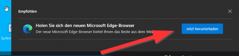

Du hast den "alten" Edge. Der auf Chromeium-Basis wird Dir in dem Bild links unten angeboten.
