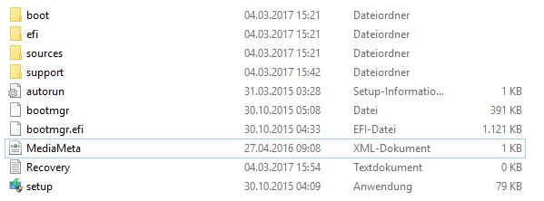

Sieht so der Inhalt deines Sticks aus?
Hast du es an verschiedenen Ports versucht?
Zuletzt bearbeitet von einem Moderator: (Zitat des unmittelbar vorangestellten Beitrags entfernt)
