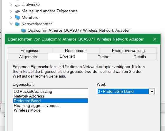

Müsste man über registry in Windows regel, da AVM FRITZ!WLAN USB-Stick AC 430 MU-MIMO in den Geräte Eigenschaften keine Einstellung hat. Blöder Treiber
Geräte Manager öffnen, dann zum Bereich Netzwerk und dann Rechtsklick auf den USB WLAN Treiber, Eigenschaften und unter Einstellungen bevorzugtes Netz einstellen.
