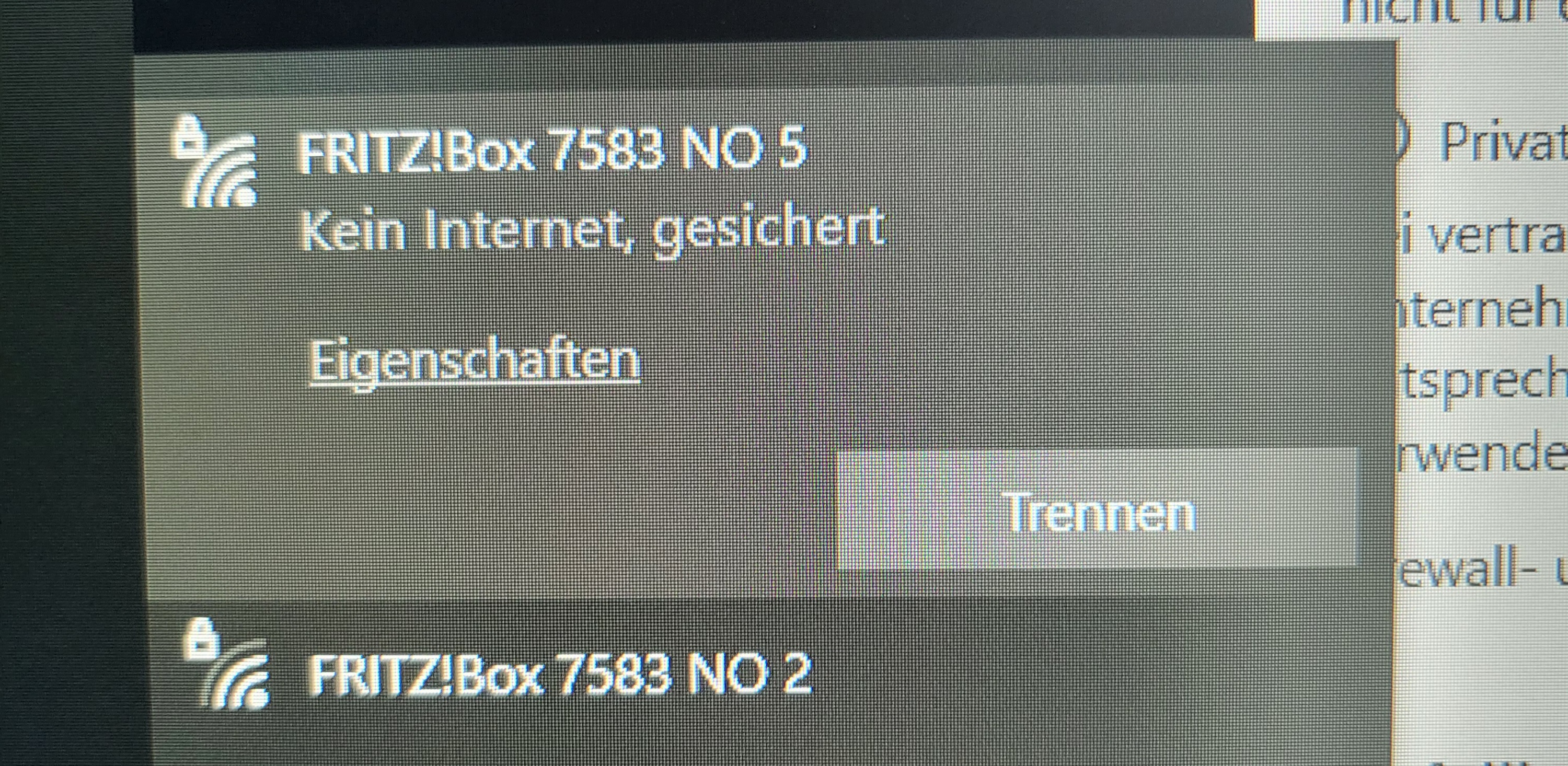

Ich besitze eine FRITZ!Box 7583 NO bei welcher ich die WLAN Netzwerke von 2,4Ghz und 5Ghz getrennt habe. Ich nutze diverse Geräte mit beiden Frequenzen (IPads, Handy, TV, PC). Nun habe ich das Problem, dass das mein Windows 10 PC mit dem 5Ghz Netzwerk sporadisch sehr oft Aussetzer hat bzw. eventuell gar keine wirklich Internet Verbindung zustande kommt. Der PC verbindet sich mit dem 5Ghz Netzwerk, die volle Signalstärke ist da und als Info bei dem Netzwerk steht oft die Bezeichnung „Kein Internet, gesichert“. Das Problem tritt wie gesagt sporadisch auf. Ab und an läuft es stundenlang ohne Probleme und ich habe volle 5Ghz Internet. Alle anderen Geräte welche ich über das 5Ghz Netzwerk benutze, funktionieren ohne Probleme. Das Problem besteht lediglich mit dem Windows 10 PC. Wenn ich den PC mit dem 2,4Ghz Netzwerk nutze, läuft alles ohne Probleme.

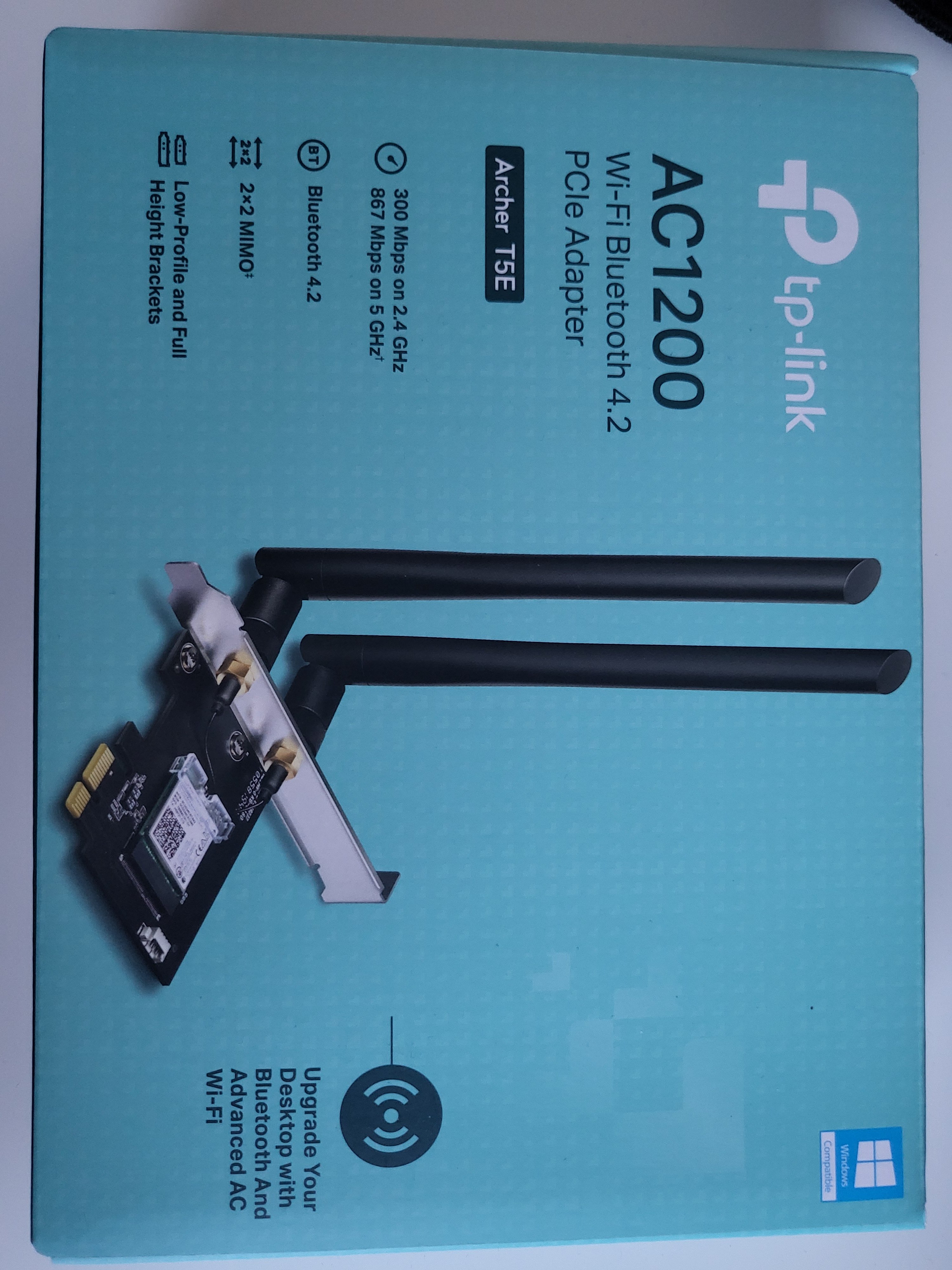

Der Wlan Adapter im PC ist der TP Link AC1200. 300mb bei 2,4Ghz und 867Mb bei 5Ghz.

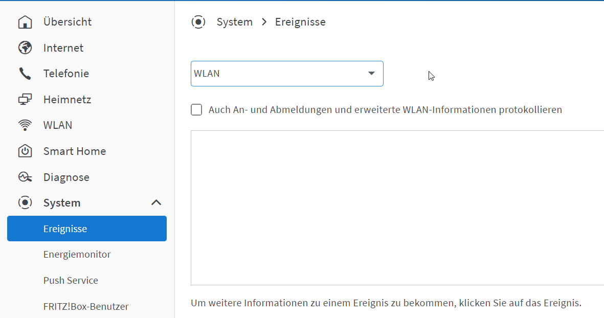

Im Anhang mein Fehlerbild von dem Netzwerk (siehe Bild).

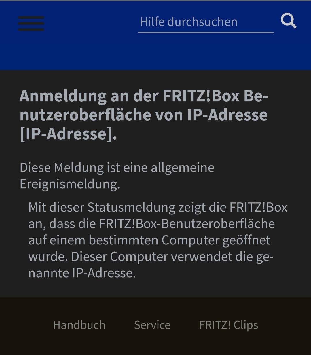

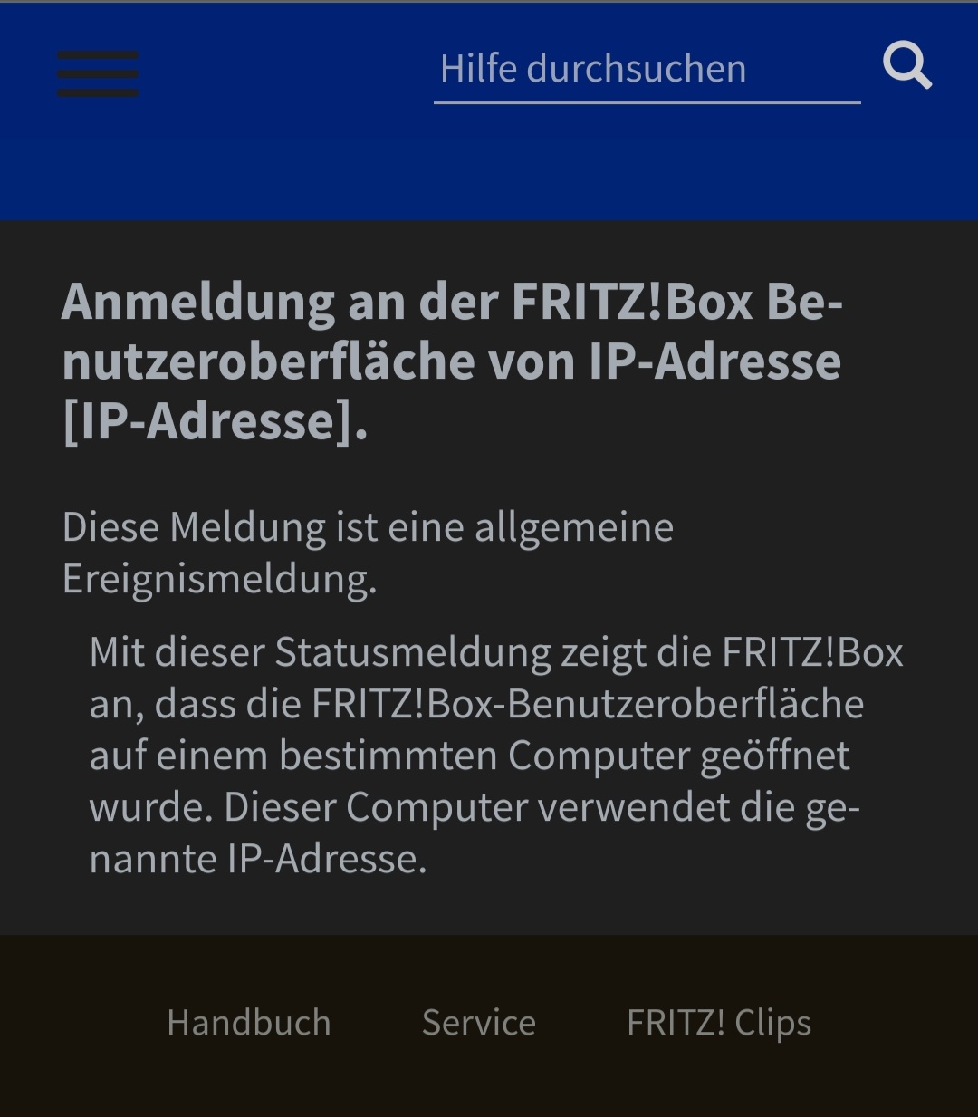

Ich habe den PC eben neu mit der Fritzbox verbunden und im Protokoll der Fritzbox steht nur, dass eine Verbindung aufgebaut wurden ist (siehe Bild).

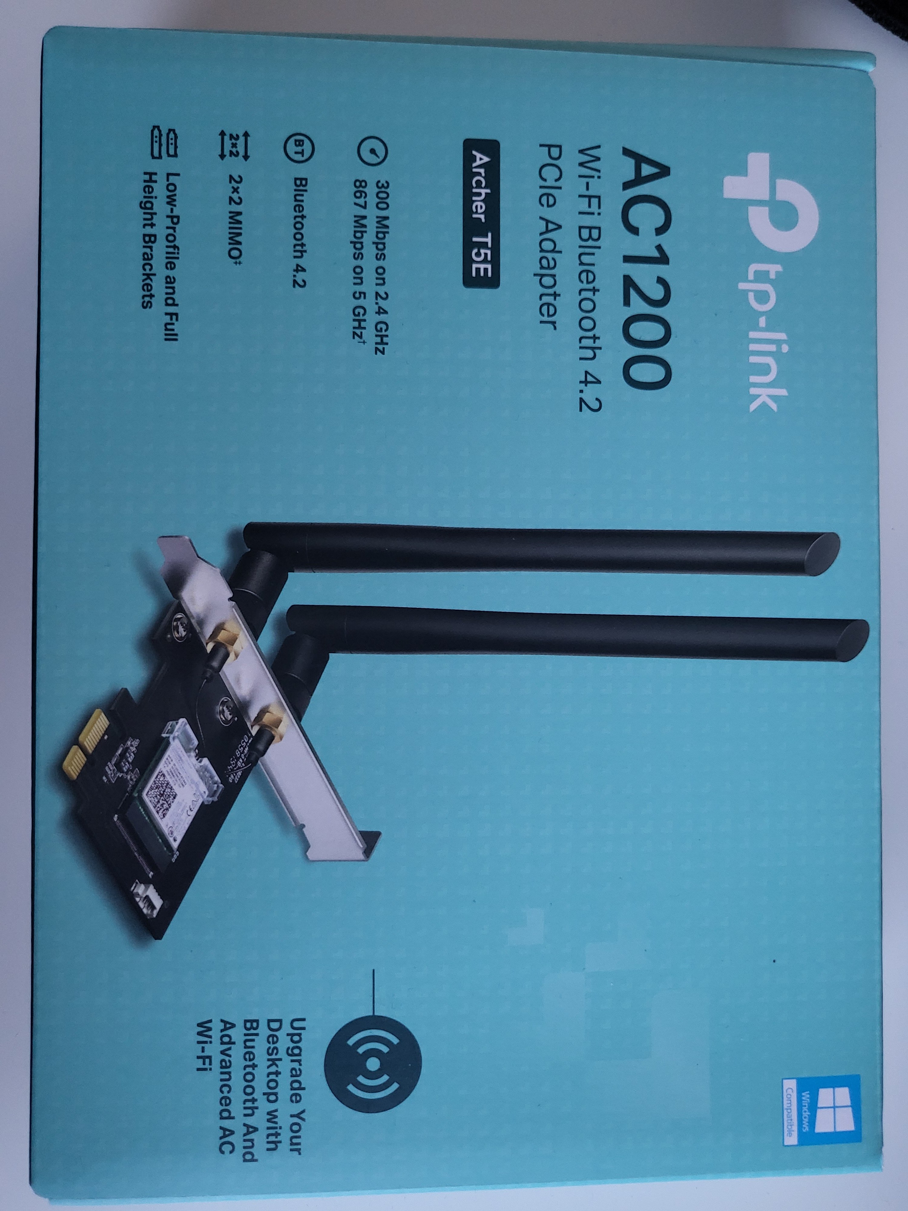

Der Wlan Adapter ist eine PCIe mit 2 Antennen. Ich hatte dafür auch schon mal ein Adapter Kabel gekauft um die Antennen näher an die Fritzbox zu verlegen. Das ganze hat zwar mehr Geschwindigkeit gebracht, aber nicht das Problem gelöst.
Im Anhang noch ein Bild vom Wlan Adapter.
