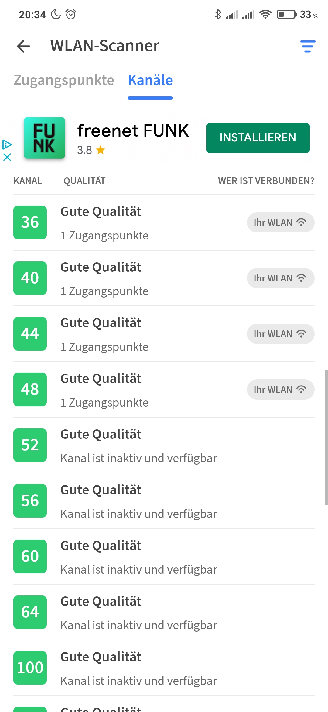

→ Ich habe ein neues Modul drin das im Netz als »etepetete« angegeben wurde, in manchem Systemen tut es, in anderen nicht. Bei mir klappts, aber an Wänden und Geräten im Haus scheitert 5GHz schon bei rund 7m; nahe am Fritz!en einigt man sich sofort auf 5GHz.
CN8

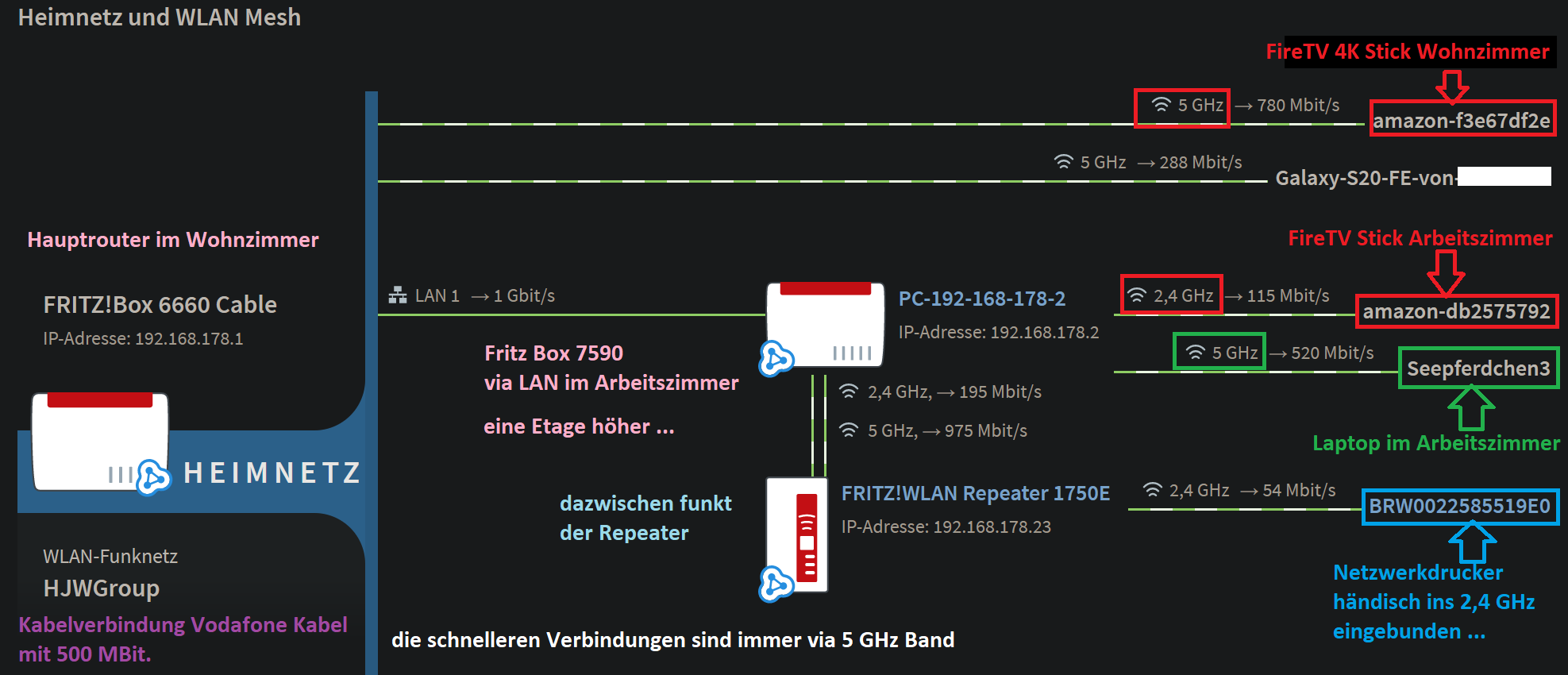

Als Beispiel mal meine Netzwerk Verteilung:
Das einzige Gerät was händisch eingezwungen wurde, ist der Netzwerk-Drucker in das 2,4 Ghz Netz.
Der Laptop im Arbeitszimmer verbindet sich selbstständig mit dem 5 Ghz Netz im Arbeitszimmer.
Der FireTV Stick im Wohnzimmer verbindet sich selbstständig mit dem 5 Ghz Netz des Hauptrouters.
Das Handy verbindet sich beim Heimkommen immer automatisch mit dem 5 GHz Netz des Hauptrouters und bleibt auch darin eingebucht, obwohl es sich meistens im Arbeitszimmer in der Nähe der zweiten Fritz Box befindet. Der PC ist mit LAN angebunden an die Fritz Box 7590 im Arbeitszimmer, die als Repeater fungiert und mit LAN an den Hauptrouter verbunden ist.
Der FireTV Stick im Arbeitszimmer verbindet sich leider unentwegt mit dem 2,4 Ghz Netz der Fritz Box 7590 im Arbeitszimmer. Das 5 GHz Netz kann hier in den Amazon WLAN Einstellungen nicht gesondert ausgewählt werden, weil es sich nicht auflistet. Warum? Weil ich derzeit nur eine SSID für beide Netze verwende. Stelle ich um, so dass beide Netze unterschiedliche Namen haben, kann ich auch den Amazon Stick im Arbeitszimmer mit dem 5 GHz Netz verbinden, weil sie damit in der WLAN Auflistung mit 2 Namen erscheinen und man beide auseinander halten kann!
Händisch bleibt die Verbindung ebenso immer im 2,4 GHz Netz, weil normalerweise in der WLAN Liste der Name des 2,4 + 5 GHz Bandes auch nur mit einer SSID zweimal erscheinen sollte. Es erscheint aber nicht zweimal! Jedenfalls nicht mit dem Amazon WLAN Adapter!
Also das gleiche Spiel wie beim Threadersteller, nur eben bei ihm der Laptop!
Die schnellsten Verbindungen gibt es natürlich immer mit dem 5 GHz Netz, aber leider auch die unbeständigsten, wenn sie nur ein wenig weit entfernt sind!
