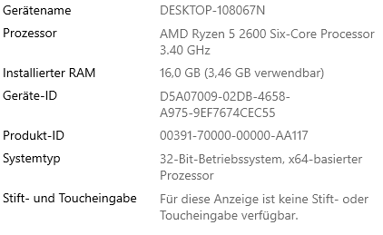

Sobald ich die Installation abgeschlossen habe und auf den Desktop zugreifen kann, steht jedoch dass ein 32-Bit-Betriebssystem läuft.
(Ja, ich habe einen x64-basierten Prozessor)

Zeig doch mal bitte wo Du siehst, dass Du eine 32-Bit installiert hast. @LennyScuz
Dem Key ist es eigentlich egal ob 32 oder 64. Der ist nur fuer die Home oder Pro.
kommdieter schrieb:
Wo steht, dass du ein 32-Bit System hast?

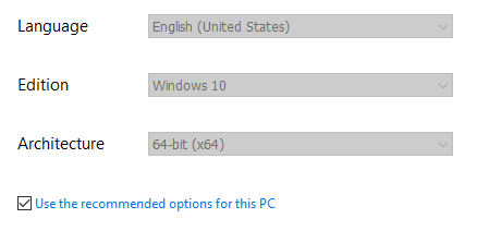

Das versuch ich mal nachzustellen.

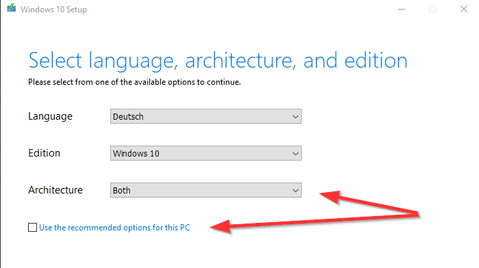

Also Du hast beim MCT nicht die Einstellung basiert von verwendeten PC genommen sondern manuell was eingestellt?
Weil wenn der verwendete PC ein 64bit installiert hat kommt auf dem Stick auch ein 64bit an.
Manuell.
