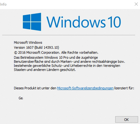

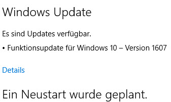

Windows 10: Anniversary Update Fehlercode 0x80070057
- Ersteller HausDD
