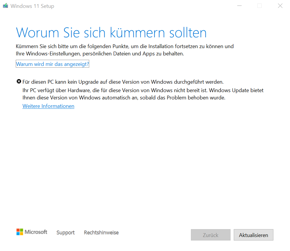

ich bin etwas ratlos und brauche eure Hilfe.
Ich habe zwei Intel NUC11PAHi7 und auf einen der beiden Windows 11 Pro vor ca. 1 Monat neu installiert.
Der NUC läuft absolut problemlos mit Windows 11.
Auf dem 2. Intel NUC11PAHi7 ist bereits Windows 10 Pro installiert, welches ich gerne auf Windows 11 Pro updaten würde.
Das Update lässt sich jedoch nicht durchführen.
Den Windows 11 Installationsassistenten habe ich heruntergeladen, er zeigt mir aber am Ende dass die Hardware angeblich noch nicht unterstützt wird.
Wie kann das sein? Gibt es eine Idee ohne Neuinstallaton das Update durchzuführen?

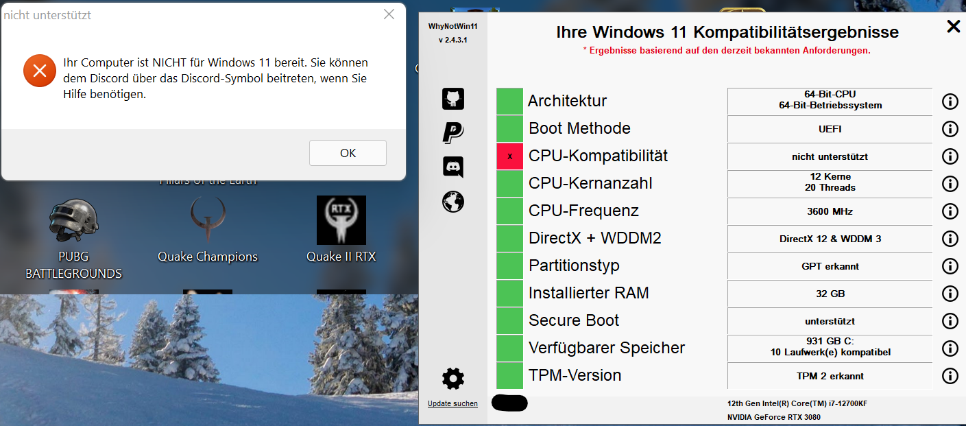

WhyNotWin11 sagt, alles OK!
Das Microsoft PC-Integritätsprüfungs-Tool sagt, alles OK!

Ich habe eine Windows 11 iso und darüber versucht zu installieren! Die Meldung ist die Selbe wie oben gezeigt! Daher bin ich echt ratlos, was man noch tun kann! hmmmmmmmmmmmmm :(

Die Meldung sagt ja nicht das die Hardware nicht Win 11 tauglich ist. Es geht eher um Probleme das eine Hardwarekomponente (z.B. Soundchip) noch keinen Win 11 tauglichen Treiber hat.
Das der andere NUC funktioniert kann viele Ursachen haben z.B. andere Bauserie mit anderem LAN oder Soundchip etc.
Ich würde ersteinmal BIOS und Intel ME Firmware aktualisieren und dann per ISO Installieren um Treiberprobleme auszuschliessen.

Problem gelöst!
Ich musste nur am Anfang des Setups deaktivieren, dass er sich die Treiber aus dem Internet laden darf!
Unglaublich!
