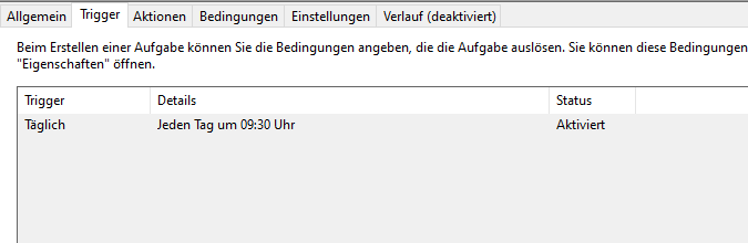

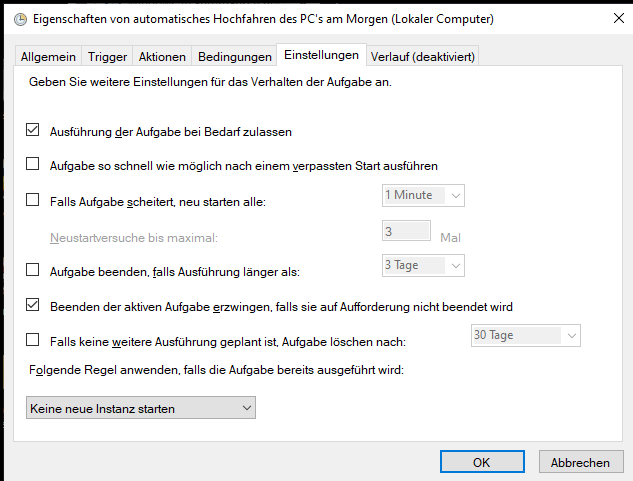

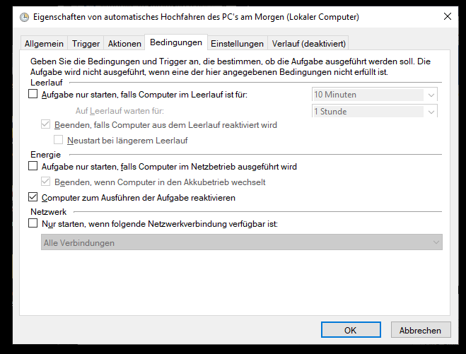

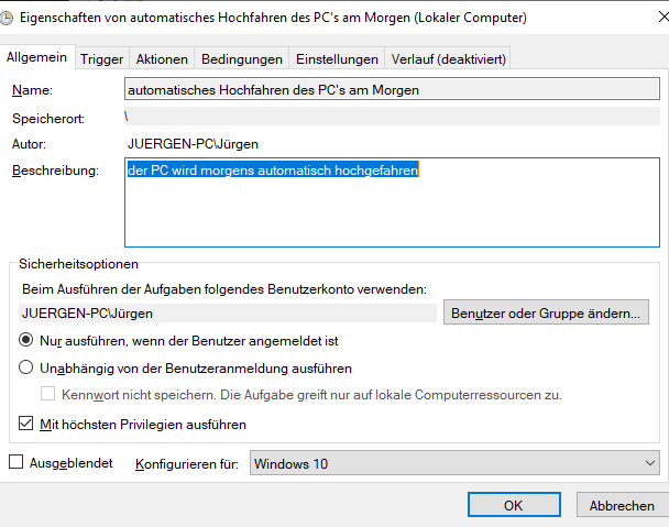

Einstellungen der Aufgabenplanung:
Allgemein:
Trigger:
Aktionen:
Bedingungen:
Einstellungen:
Falls noch etwas fehlt, liefere ich gerne nach.

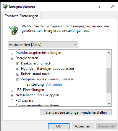

Du hast in den erweiterten Energieinestellungen unter "Energie sparen" den Windows Zeitgeber zur Aktivierung aktiv? Denn der ist die unbedingte Voraussetzung dafür, dass der automatische Start erfolgen kann. Obs auf MBR Systemen mit BIOS funktioniert, das kann ich Dir allerdings jetzt nicht sagen. Bei mir auf dem UEFI System lässt sich der Rechner aber anstandslos über die Aufgabenplanung wecken.
wenn es sich um diese Einstellung handelt
dann ja.
