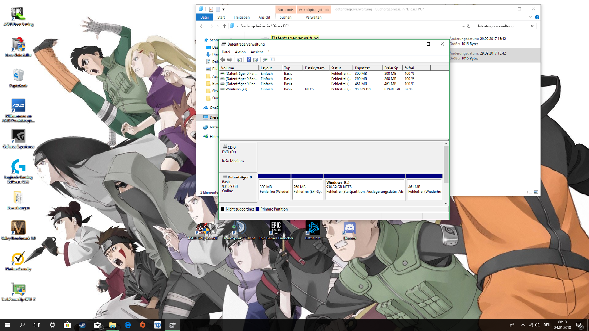

Mach doch mal einen Screen von der Datenträgerverwaltung.

Wenn der TE nicht weiß, was eine Partition ist, dann wird Windows das eingerichtet haben. Und wenn nicht, auch egal. Wenn auf der HDD nur 300 GB belegt sind, dann richtet das Samsung Tool auch die weiteren Partitionen ein.
Wie vermutet. Eine Datenpartition. Windows hat das so bei der Installation eingerichtet.
Dann lade Dir das Samsung Tool herunter, schließe die neue SSD zusätzlich zur HDD an, lasse das Tool arbeiten und schließe anschließende nach der Migration die neue SSD an den ersten SATA Port des Boards an. Die HDD dann an einen anderen. Und die kannst Du dann am Ende mit der Datenträgerverwaltung neu einrichten. Alle Partitionen löschen und neue erstellen in der Größe, wie Du es gerne hättest.
