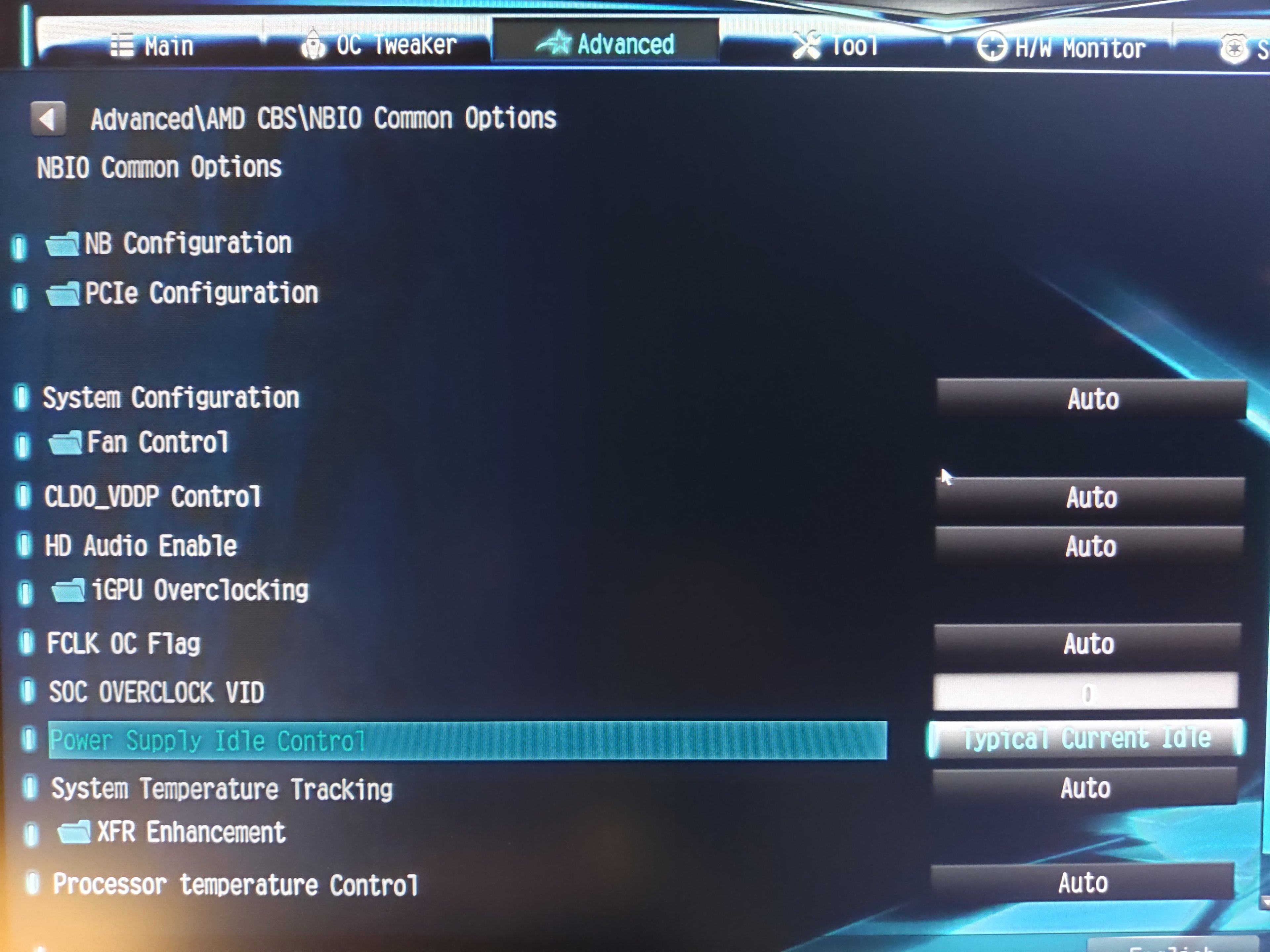

Hmmm... wenn er unter Belastung läuft, aber Idle ab und zu abstürzt, probier vielleicht wirklich mal, im BIOS "Power supply idle control" auf "Typical current idle" zu stellen, falls das BIOS diese Option hat.

Das mit dem Powerstate hat mich nicht los gelassen. Schau mal
Und dabei fällt mir auf, der PC ist mir noch nie beim Benutzen hängen geblieben, auch den Belastungstest machte er ja. Er friert immer nur ein, wenn ich ihn paar Stunden laufen lasse.
Nachtrag:
Habe jetzt diese Option hier gefunden (Man, ist das bei AMD versteckt) und auf Typical gestellt.
Dazu habe ich noch diesen Beitrag gefunden. Dort gab es auch freeze bevor auf typical gestellt wurde.

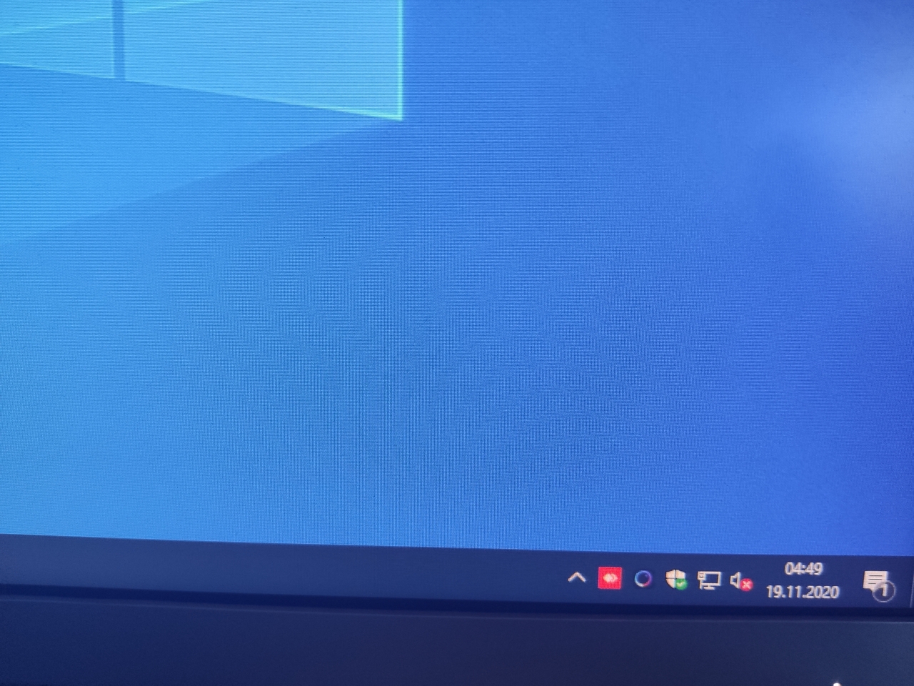

Nunja dies habe ich dann auch behoben und jetzt habe ich wieder Freeze.
Um 4:49 Uhr, seitdem steht das Bild so rum:
Eins ist klar. Es hat was mit AMD zu tun. AMD ist ab jetzt auch wieder Geschichte für mich. Mir kommt jetzt wieder nur Intel ins Haus.
