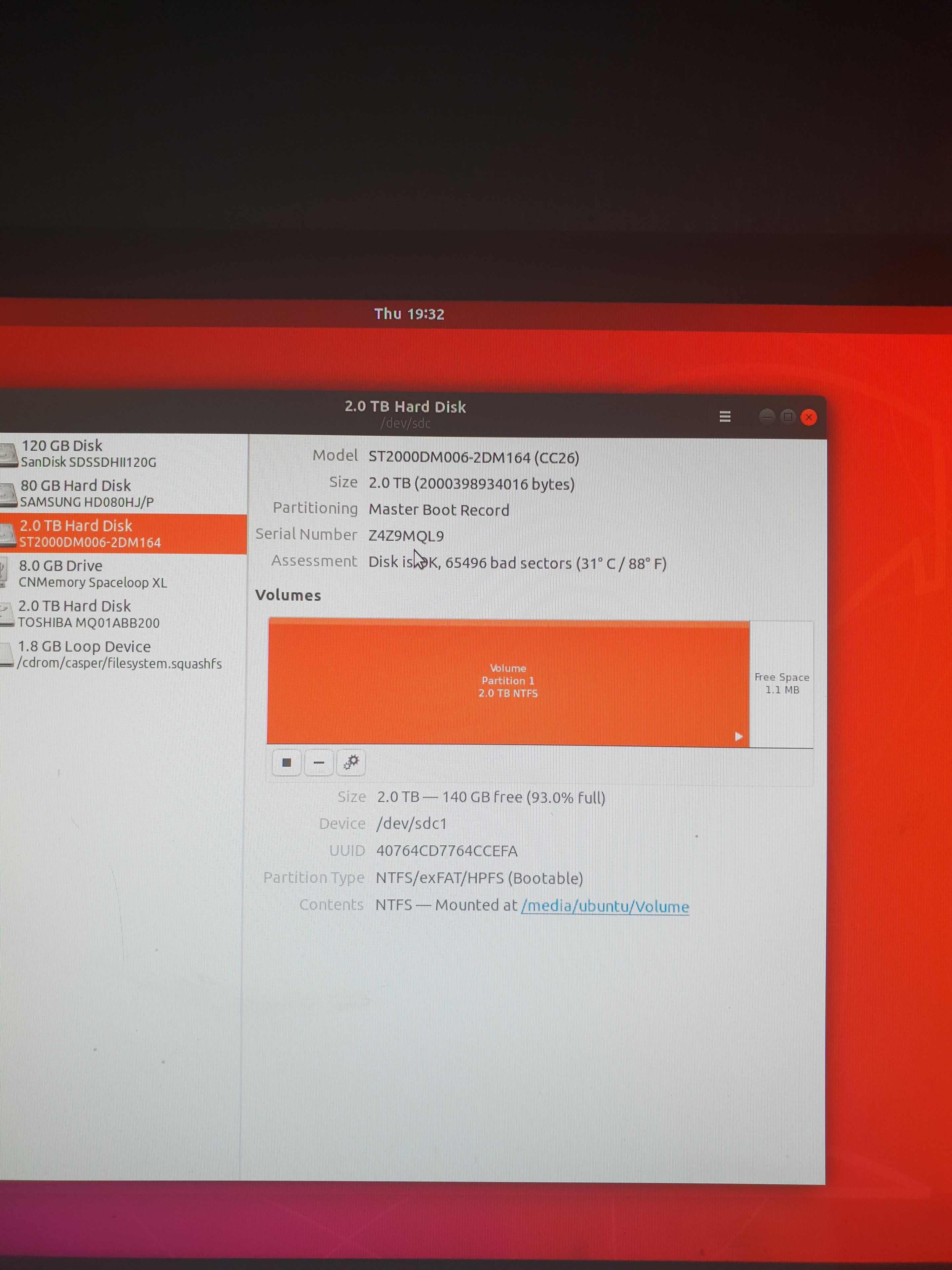

#9
Hier Steht jetzt was von bad Sectors ich denke mal das ist das Problem wie kann ich die Jetzt Reparieren?
