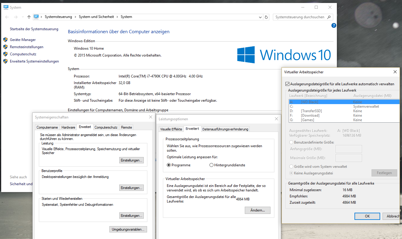

Hast du die Auslagerungsdatei deaktiviert? Kann ich mir bei 32GB RAM irgendwie schon ganz gut vorstellen, dass man auf die Idee kommt.
Wenn ja: Wieder einschalten und auf die 2GB die Windows dafür für sich einnimmt scheißen.
Wenn nicht: Memtest durchlaufen lassen.
Die Auslagerungsdatei habe ich nie angerührt. Wie hoffentlich auf dem Bild zu erkennen.
Bis jetzt habe ich den Windows-eigenen Arbeitsspeichertest durchgeführt, der hat keinen Fehler erkannt, ich werde es mal mit Memtest versuchen.
Ich danke schon mal für die fixe Antwort.
Ich habe mir dein Bild mit den Einstellungen für die Auslagerungsdatei angeschaut. Mir ist aufgefallen das du einem Laufwerk den Laufwerksbuchstaben A: zugewiesen hast. Ich würde das ändern, weil diese Laufwerksbuchstaben A: und B: normal für die Diskettenlaufwerke vorgesehen waren. Ich weiß nicht ob das auch zu Problemen führen kann. Ich würde sie nicht für Festplattenlaufwerke verwenden.

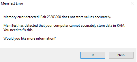

Das ist das Ergebnis der Memtest. Die letzten 3 Zahlen sind variabel, nach jedem bestätigen wird sie höher.
Wie kann ich herausfinden welcher meiner 4 Ram Stecker betroffen ist?
Soll ich das mit der Auslagerungsdatei trotzdem noch versuchen?
[Lösung]: Habe jeden Ram einzeln getestet, so wie es der Zufall wollte war es der letzte, habe die Rücksendung veranlasst und morgen kommt der Ersatz von Amazon.
Ich danke euch, den Test habe ich mit MemTest gemacht.
