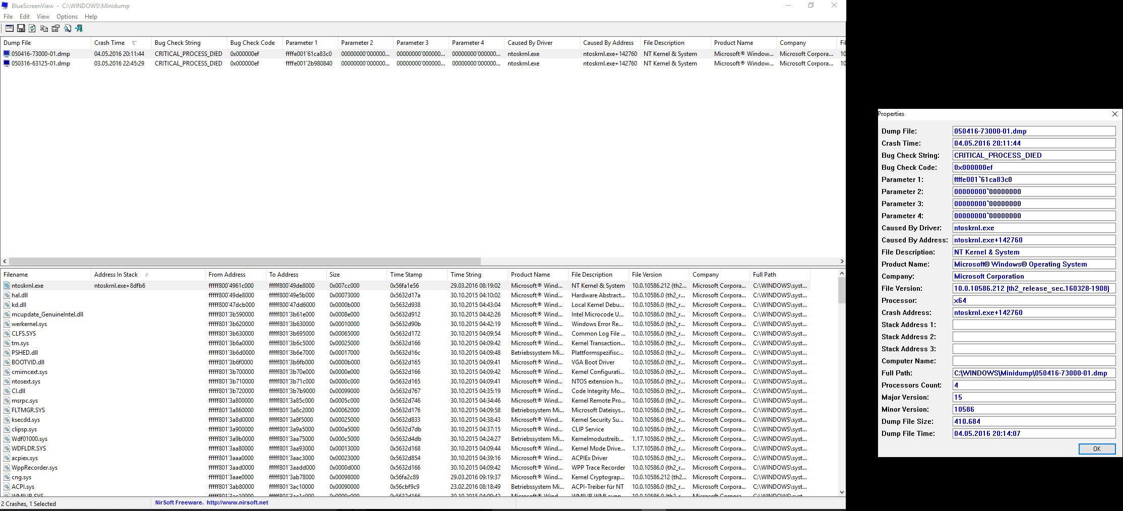

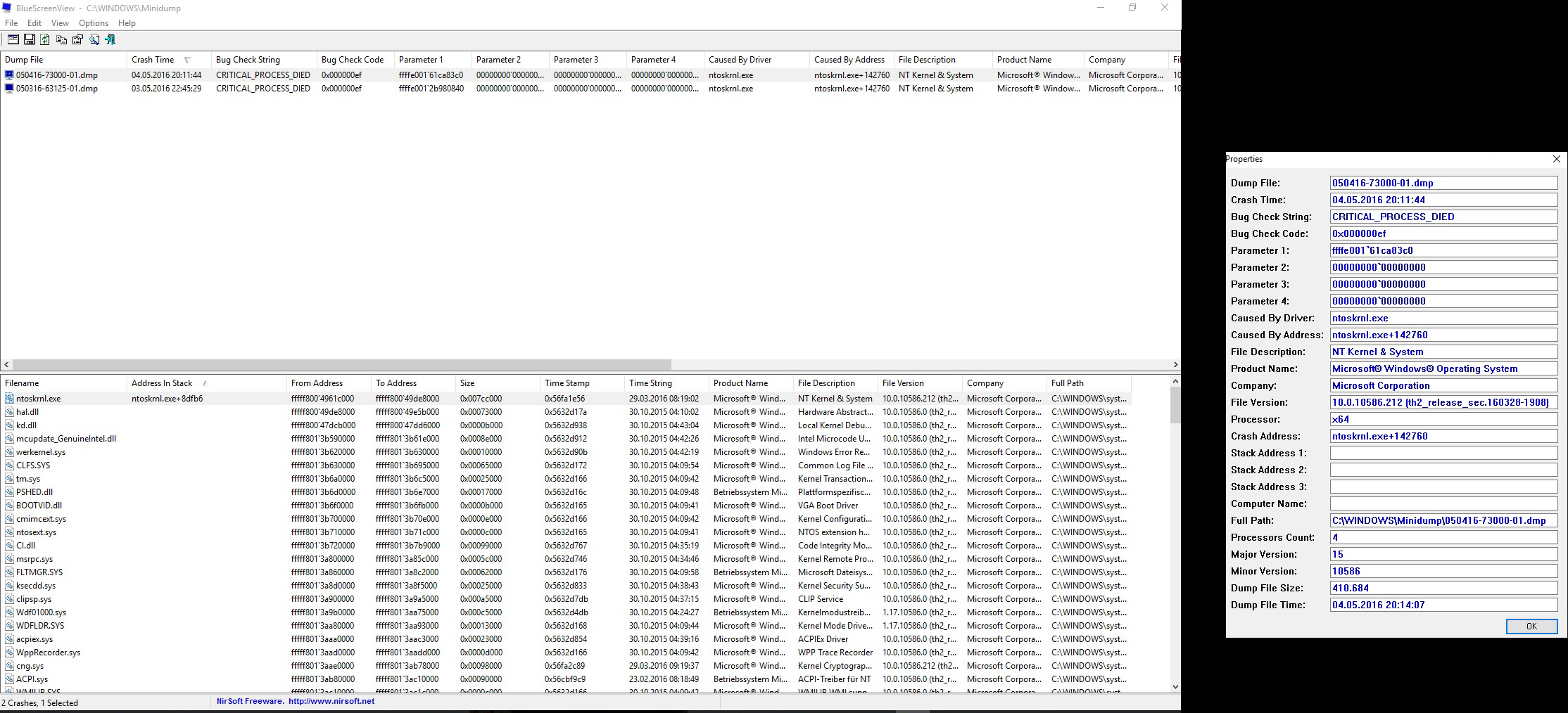

Im Anhang ist ein Screen von BlueScreenView!

Gerade hat sich der Fehler wieder gemeldet und mir klar und deutlich gesagt, das es leider nichts gebracht hat.
So hier sind die Dump Dateien.

Allerdings scheint auch etwas mit den Dump Dateien nicht ganz zu stimmen:
ETW minidump data unavailable

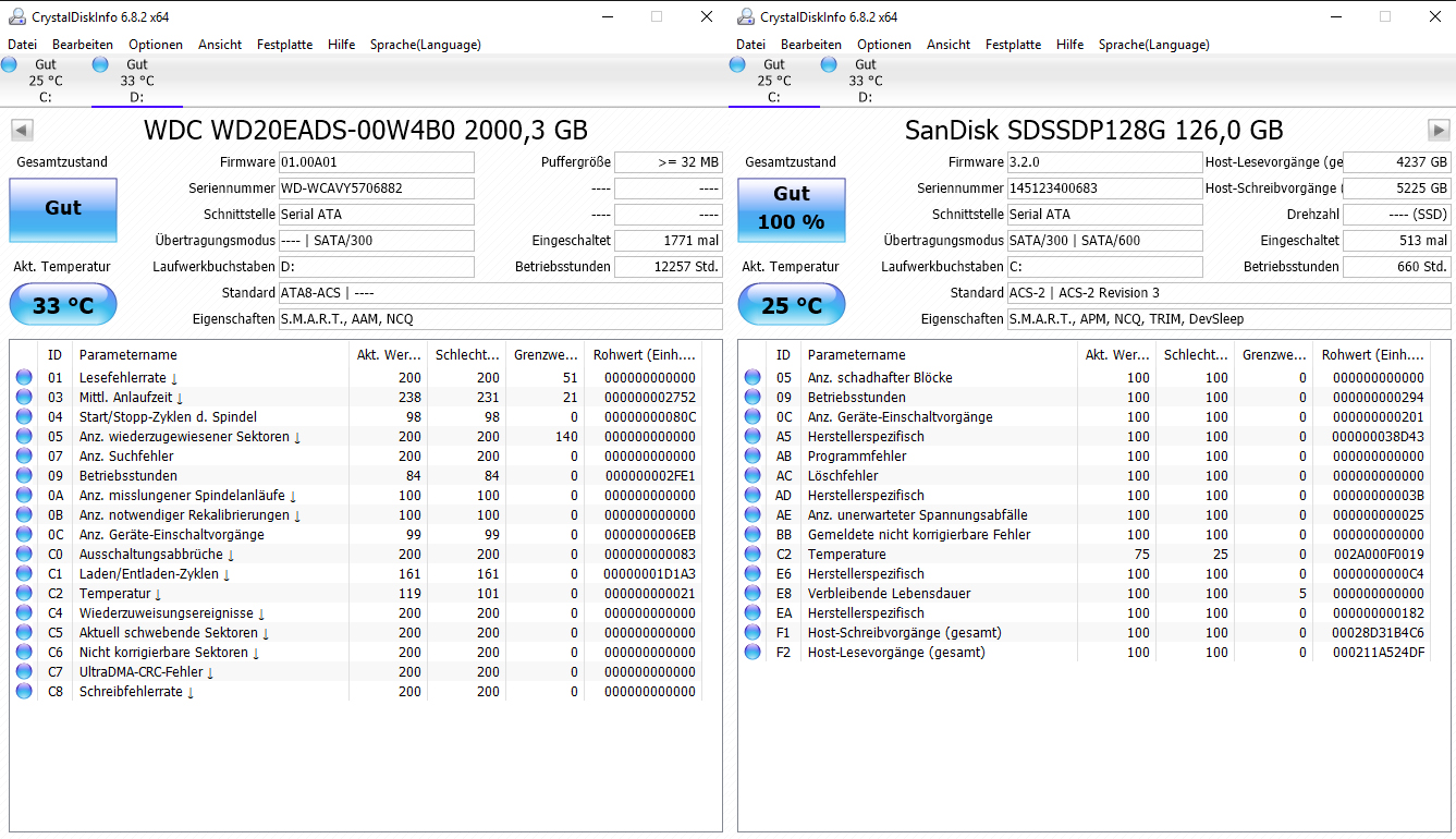

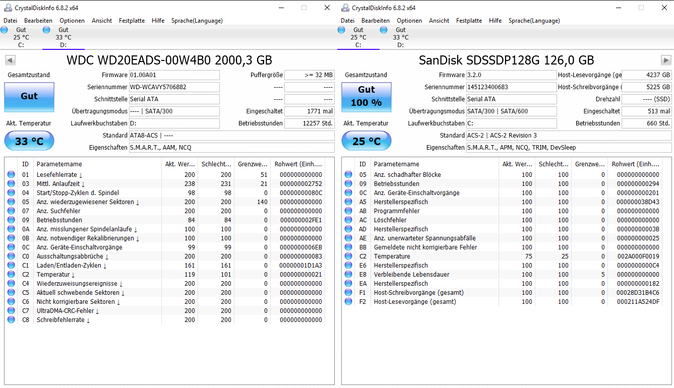

Poste bitte mal einen Screenshot von CrystalDiskInfo (portable Version).
Komisch BluescreenView hat bei mir alle geöffnet
Ist im Anhang
Habe mich etwas ungenau ausgedrückt. Die Dumps konnte ich auch alle öffnen.
Jedoch sind die Event Trace Logs in der Minidump nicht abrufbar.
Hier wollte ich nur sicher gehen, dass dies nicht durch ein "Schreib"-Fehler beim Zugriff auf die Systemplatte verursacht wird:

Die SMART Werte sehen allerdings gut aus. Wäre zunächst kein Hinweis auf ein hardwareseitiges Plattenproblem.

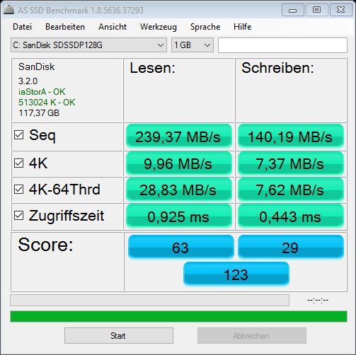

Poste außerdem noch einen Screenshot von AS SSD: http://alex-is.de/PHP/fusion/downloads.php?download_id=9

Hier ist noch der Screen von AS SSD. Da es ein SSD benchmark ist habe ich auch nur meine SSD durchlaufen lassen, obwohl es anscheind auch mit der HDD funktionieren würde.
