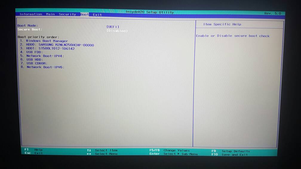

Security boot ist deaktiviert.

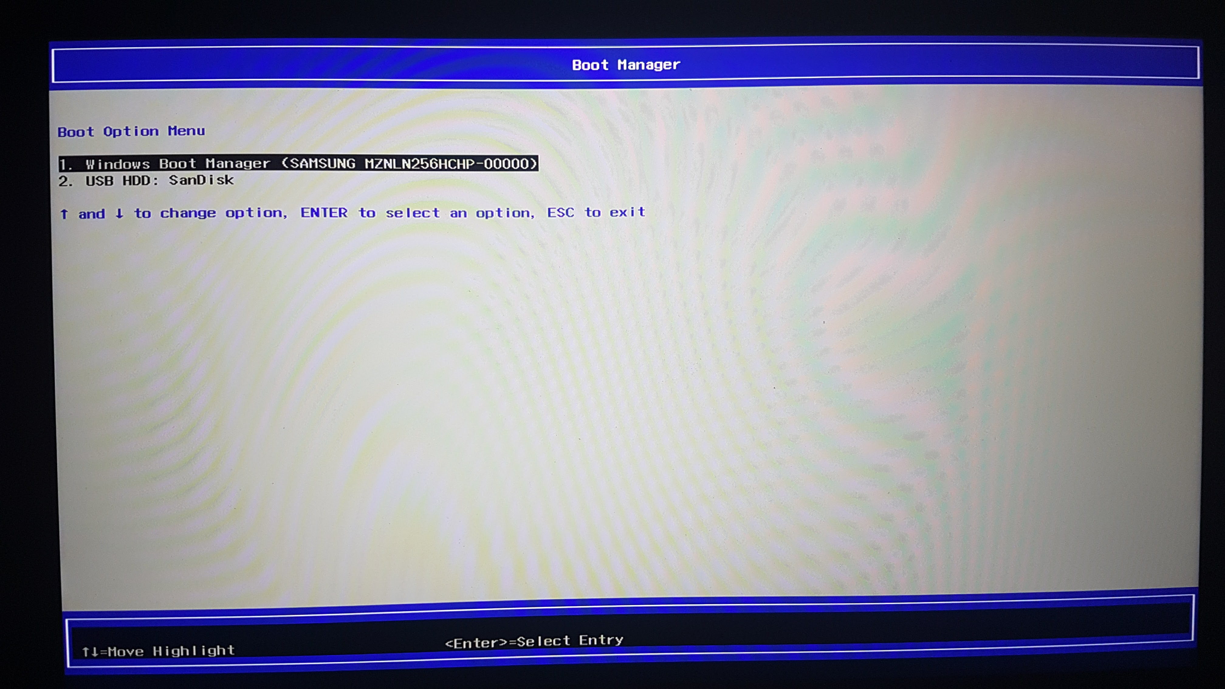

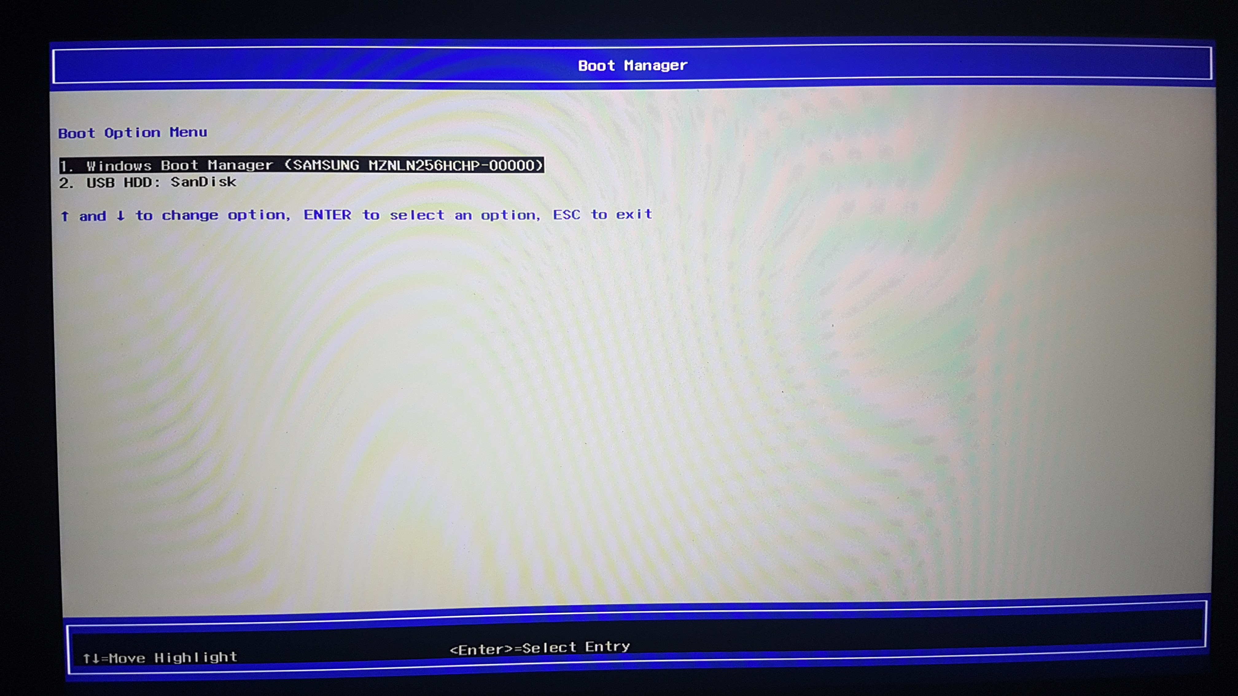

Wenn ich Shift drücke passiert leider garnichts, weder wenn ich im F12 Bootmenü bin, noch direkt wenn er Windows noch nicht geladen hat.
So sieht mein Bootmenü aus:
Halte die Taste gedrückt, einmal drauf drücken reicht nicht....

Es gibt da keine Verschiedene Zeitpunkten, PC starten ESC oder die Shift Taste drücken, halten und abwarten. Dann wurde entweder Grub nicht installiert oder Windows pfuscht da rein. Secure Boot ist definitiv auf disabled?

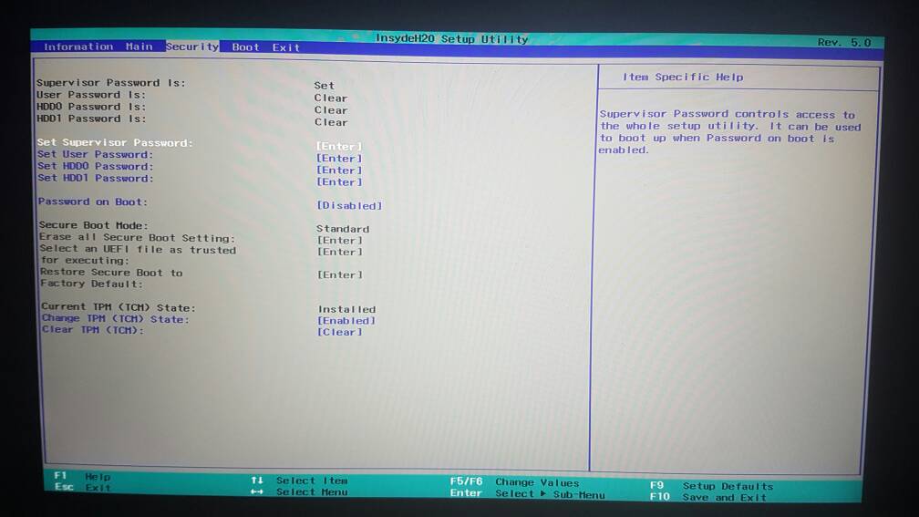

Ich bin mir nicht 100% sicher, weil bei dem zweiten was von "Standard" steht, ich kann das aber leider nicht ändern

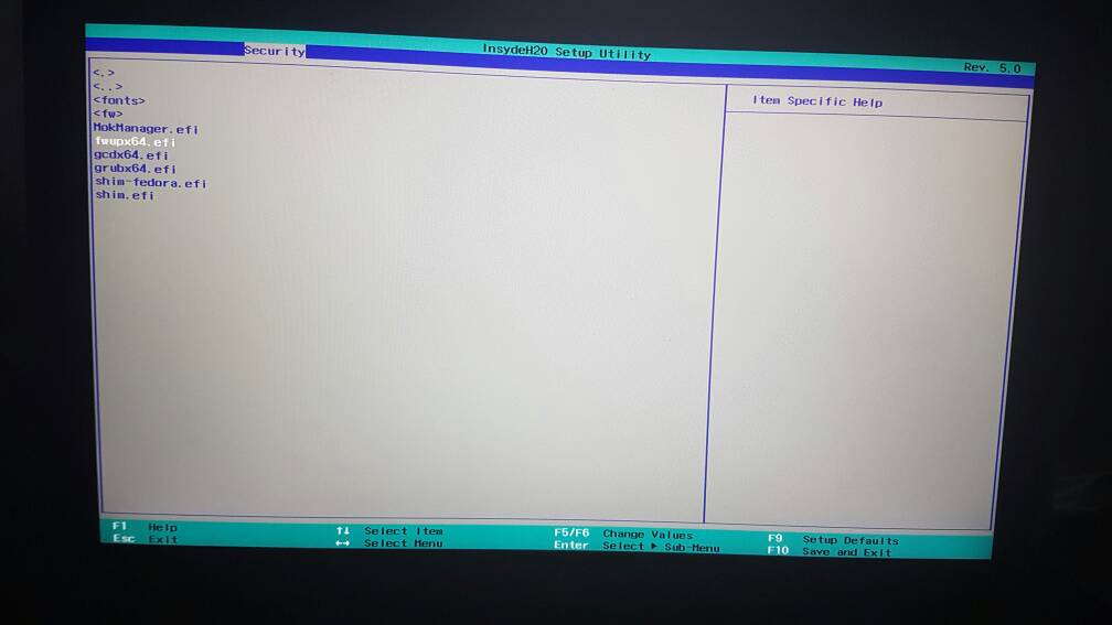

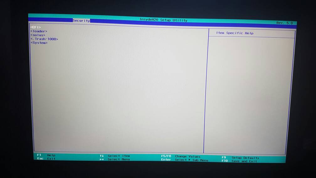

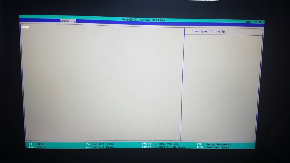

Welche Einstellungsmöglichkeiten hast du unter "Select an UEFI file as trusted"?
Ist leider ausgegraut
Edit: ist nicht ausgegraut, wenn ich security boot auf on stelle
Also nachdem ich nun den Security Boot erstmal aktiviert, dann die Boot Datei von Fedora hinzugefügt und dann Security Boot wieder deaktiviert habe, kann ich nun endlich in Fedora booten (selbes hab ich mit Solus ausprobiert).
