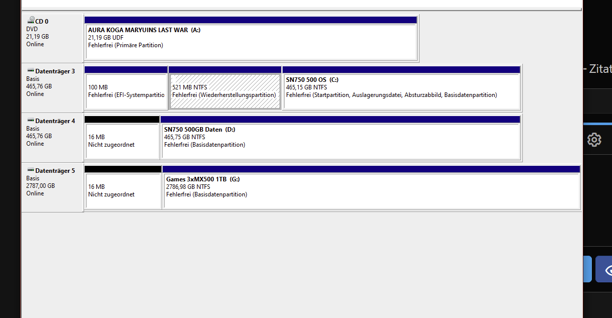

Datenträger 3 ist die SSD mit dem alten windows und datenträger 4 ist die SSD wo ich das windows neuinstallierte um ans alte ranzukommen
Du hast doch aber nur auf Datenträger 3 eine Bootpartition (uefi)
Eventuell von vorinstallierten OEM Windows?
Ansonsten hast du da doch auch eigentlich nichts richtig installiert.
16MB nichtzugewiesenen Platz von gelöschten 16MB MSR Partitionen und keine Bootpartition von 100MB Uefi oder ca. 500MB MBR davor.
Die 16MB sieht man normal in der Datenträgerverwaltung nicht wenn die nicht gelöscht wurde.
Auf Datenträger 4 müsste ja eine 100MB Uefi Partition am Anfang sein bei Windows 10 2004 oder 20H2 und die Wiederherstellungspartition hinter C:
wenn du wirklich von Datenträger 4 bootest, dann hast du da Windows in MBR Modus installiert mit Legacy CSM Bios Einstellungen.
Nur im MBR Modus kann man wie zu XP Zeiten auch ohne 500MB Bootpartition Windows installieren.
Alle Bootdateien in C: Windows XP lässt grüßen, denn bei Windows 7 gab es auch schon eine Bootpartition im MBR Modus.
Dann bootet dein Datenträger 3 mit Uefi Partition na klar nicht wenn die Bios Einstellungen für MBR Modus sind.

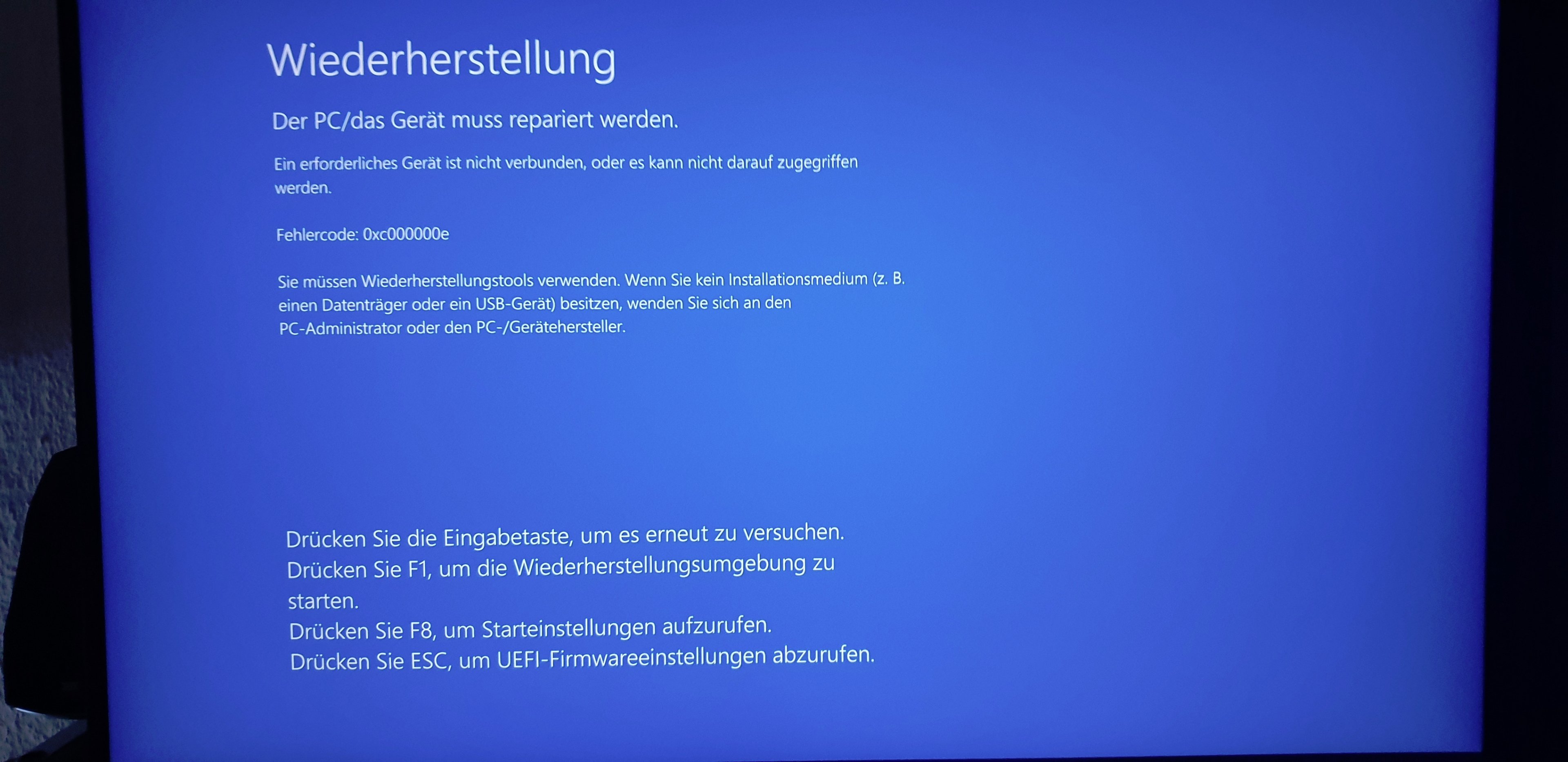

so sah der screen heute früh beim reboot aus, F1 F sowie ENTER hatte keine funktion gehabt.

Ja gut, man sieht ja auch, dass du von dem Uefi Windows C: auf Datenträger 3 bootest.
Windows auf 3 startet und bootet doch.
Das stimmt halt nicht.
Also kann ich die anderen platten bis auf C also datenträger 3 bedenkenlos formatieren ?
Achja fällt mir auch grade erst auf, die ganzen 16MB partitionen waren früher ebenfalls nicht da.
Das für mich einzig logische ist das irgendwas beim klonen von der 250er auf die 500er schiefgelaufen sein muss, aber das kann es wiederrum ja auch nicht sein, weil die quellplatte direkt nach dem klonen aus dem system entfernt wurde, aber gestern nacht hatte ich sie formatiert, eventuell gabs da irgendeine verbindung die den loader zerschossen hat.

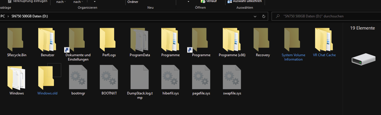

Also das "frische" windows wurde auf die jetzige D installiert, die ganzen ordner sind ja da auf der platte zu sehen. Kann ja zwischen 2 Windows versionen auswählen die ich starten soll.

Du hast den Screen doch von Uefi Windows C: aus, auf Datenträger 3 gemacht.
Steck doch die anderen Sata oder Strom Kabel mal ab, da kann es doch keine Bootprobleme geben.
Hatsune_Miku schrieb:
Nur scheint es jetzt so das der loader nicht mehr auf der windows ssd liegt sondern auf einer anderen.
Auf welcher denn. Dein Screenshot weist genau eine Systempartition aus, die auf Datenträger 3 liegt. Also dort, wo sie soll. Es ist die EFI-Systempartition, die mit absoluter Sicherheit den Bootmanager trägt. Außer natürlich, die Datenträgerverwaltung unterschlägt irgendwelche weiteren Datenträger, was wiederum irgendwie zum Fehlen von Datenträger 0, 1 und 2 passen würde. :freak:

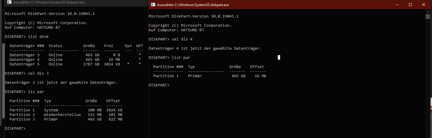

Was mich interessieren würde, wäre, ob sich jetzt neue MSR Partitionen auf den Datenträgern befinden?
Dazu müßte man die Eingabeaufforderung im ADMIN Modus starten,
1. DISKPART eingeben (Return) und dann
2. lis dis
3. sel dis 3
4. lis par
Das Bild mit den Partitionen mal bitte posten wenn es geht ...

Fehlt jetzt natürlich überall die MSR Partition von Microsoft.
Die würde wohl erst wieder mit angelegt, wenn der Datenträger neu eingerichtet wird.
Zunächst mit DISKPART und dem "clean" Befehl den Datenträger löschen und dann mit den Schritten
1. Partitionslayout auf GPT festlegen
2. Partition(en) anlegen
3. Partition(en) formatieren.
Dann wäre auch die versteckte MSR Partition wieder mit von der Partie.
Vergleiche dann mit DISKPART >>>
Viele Grüße

Also das "frische" windows wurde auf die jetzige D installiert, die ganzen ordner sind ja da auf der platte zu sehen. Kann ja zwischen 2 Windows Versionen auswählen die ich starten soll.
Warum er da ein Dual Boot installiert hat und ob sein Windows auf Datenträger überhaupt auszuwählen ist und dann in der Verwaltung als C: zu sehen ist, wäre interessant zu wissen.
