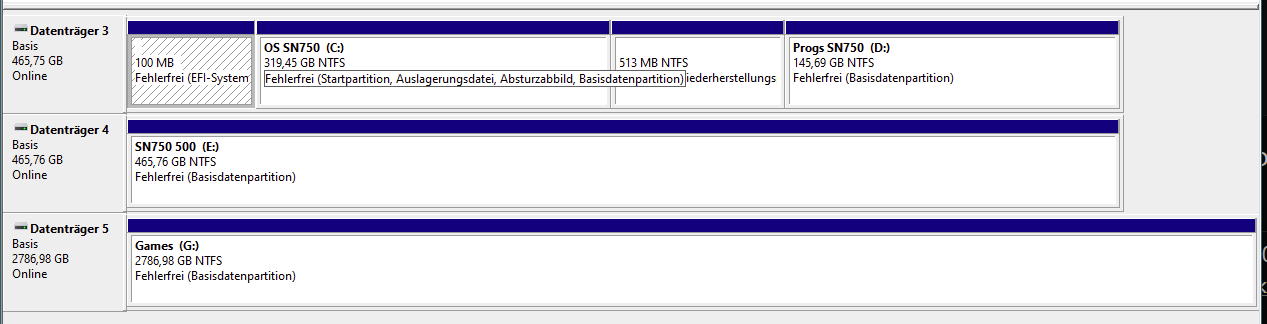

Die sind via Storage Spaces von 3x1TB zu einer großen 3x1TB platte gemacht worden.Volume Z schrieb:Enddefekt hihi.
Eine Idee, wo Datenträger 0, 1 und 2 verschollen sind, hat nicht zufällig jemand?
Aber irgendwie war ein Windows Update schuld
Aktuell mim neuen Win schaut das so aus
Sieht doch jetzt so aus wie es bei 20H2 auch sein sollte.

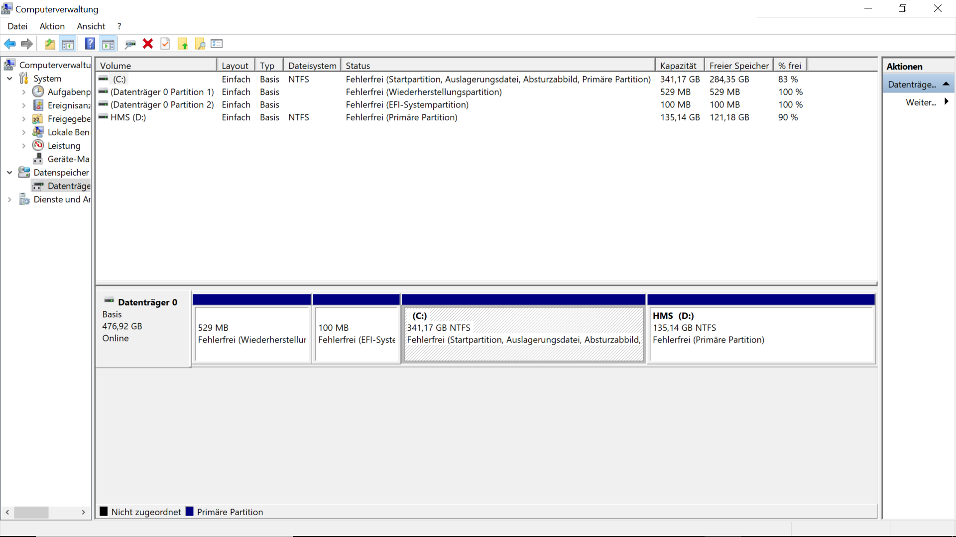

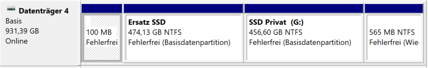

Nein. Nur das die Wiederherstellungspartition, mit der 20H2 installiert, auf 584 MB angewachsen ist!
Das ist bei ihm nicht der Fall! Und dass die Wiederherstellungspartition am Ende liegt, ist beim TE auch nicht der Fall.
Aber so wie es momentan bem TE aussieht, kann seine Wiederherstellungspartition, auch wenn sie nicht am Ende liegt, zukünftig mitwachsen, weil Windows dafür den Speicherplatz von C: wegnehmen kann!
Clean, UEFI Install mit der 20H2 in unzugeordneten Speicherbereich ...
Wenn ich jetzt auf meiner Systemplatte eine weitere Partition anlegen will, wird der Speicherbereich von C: verkleinert und zwischen C: und Wiederherstellungspartition entsteht ein weiteres Laufwerk mit z.B. D:. Aber ganz sicher nicht mit D: am Ende der Platte, wie beim TE.
Auch hier kann die Wiederherstellungspartition mitwachsen, weil Windows hierfür den Speicherplatz von (im Beispiel J: ) wegnehmen kann ...
Das, was beim TE nicht mehr geht, ist eine Vergrößerung der Partition von D:

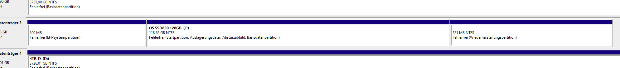

OK, wenn das so ist, dann zerbrech du dir den Kopf wie der TE zu seinem Screen in Post 1 oder 22 gekommen ist.
Wie kommt man nur zu einer 521 MB oder 513 MB Wiederherstellungspartition.
1909 hatte ja schon 529 MB
Eventuell hantiert er ja auch wie wild mit Klon und Partition-Tools und weiß gar nicht wie man Windows richtig clean installiert ohne zu formatieren in ganzen Nicht zugewiesenen Platz.

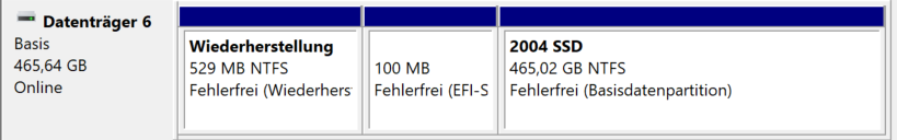

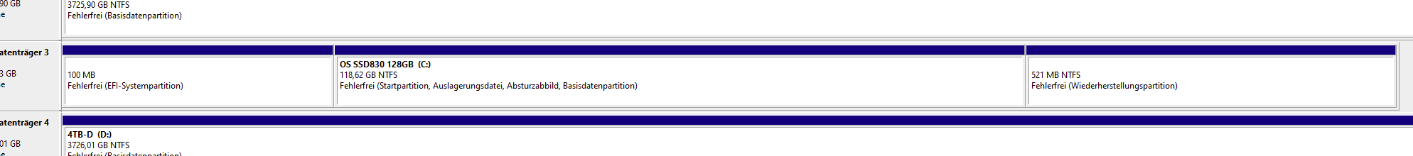

Das vermute ich auch @Terrier, weil ich auch schon mehrmals feststellen musste, das Acronis bei mir das Partitionslayout nicht immer so wiederherstellt, wie es gesichert wurde. So kann ich mir vorstellen, das andere Imageprogramme das gleiche verursachen ...
Bei Datenträger 6 im Bild kann die Wiederherstellungspartition nicht mehr mitwachsen, weil sie mit 529 MB am Anfang liegt. Windows kann sie nicht mit wachsen lassen. Vermutlich ist das so seit Windows Version 1903/1909.
So würde das auch immer bleiben, solange man nicht wieder clean installiert.
Mit der 2004 waren es aber mindestens schon 565 MB, wie man am Datenträger 4 erkennen kann ...
Auch Datenträger 4 hat die Windows Version 2004.
Wird die Wiederherstellungspartiton auf Datentäger 6 gelöscht, startet Windows darauf nicht mehr.
Man müßte dann den UEFI Bootloader neu schreiben lassen.

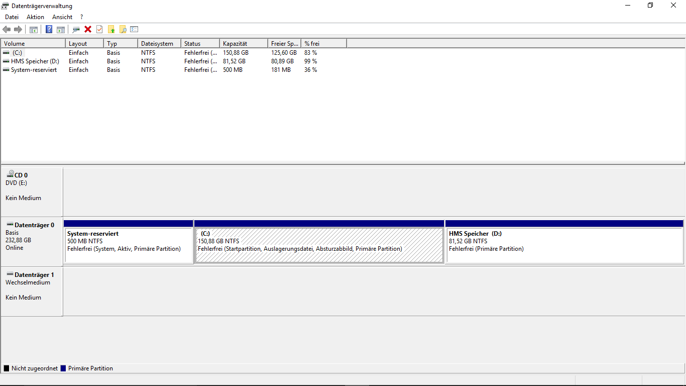

Post 22 ist nen frisches win ohne cloning.Terrier schrieb:OK, wenn das so ist, dann zerbrech du dir den Kopf wie der TE zu seinem Screen in Post 1 oder 22 gekommen ist.
Wie kommt man nur zu einer 521 MB....
C und d wurden bei der win installstion erstellt aber d erst später im win formatiert.
Ja ich weiss das es ne merkwürdige kombi ist bezüglich der 3tb/3x1tb. Aber diese ist nur für games.
Das die partitionen von c d so gemischt sind scheint mir aber normal, da ich nur mit windows hantierte. Ich gehe stark von aus das die Wiederherstellungspartition sich dann was von d abzwackt sofern nötig.
Was die Ansicht im post 1 angeht, da ging vermutlich beim clonen das ein oder andere schief

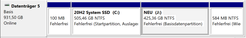

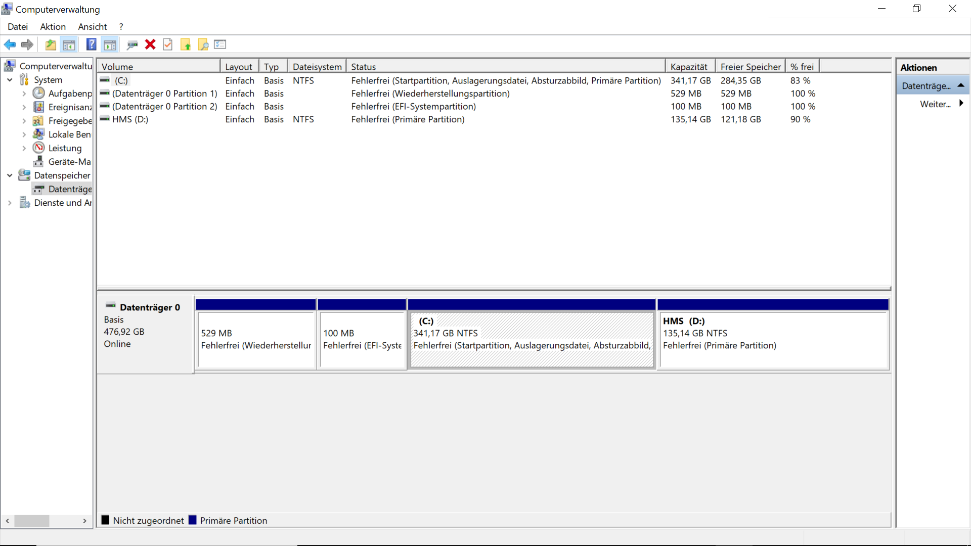

20H2 ISO:
513 MB sind es wohl, wenn Clean installiert, aber im Partitionsmenü Partitionen selbst erstellt werden.
584 MB sind es, wenn Clean installiert, aber Windows im unzugeordneten Speicherbereich erstellt wird.
Das letzte ist auch meine Installation von vor wenigen Tagen.
Warum und weshalb kann wohl Microsoft nur selbst erklären ...
Viele Grüße

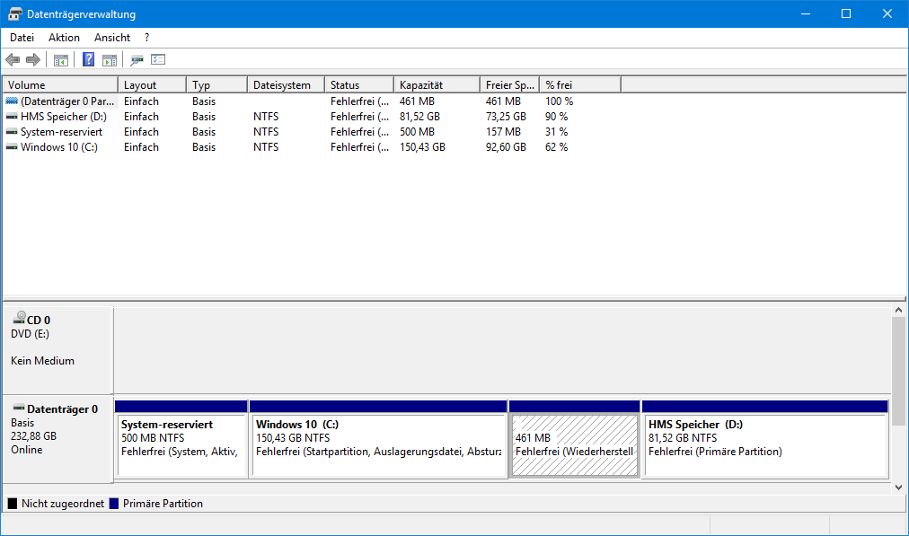

Hier mal nen Screen von 1904, da wurde die SSD gelöscht und direkt one zu partitionieren das Windows installiert.
Ist das Nas, könnte aber auch nochmal schauen was auf den Laptop angezeit wird, der hat nur ne 60 oder 64GB SSD fürs OS
