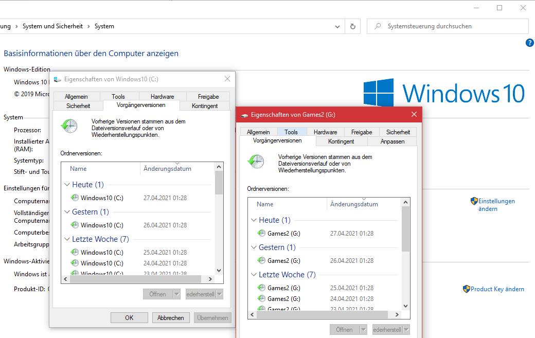

Das ist richtig so! Auf einem Server gibt es da andere Mittel, wie oben schon genannt wurde der Dateiversionsverlauf oder auch ShadowCopys genannt und an sich Backups.
Auf einem Windows Server würde ich dann aber statt des Netzwerkpapierkorbs lieber die Schattenkopien aktivieren, am besten auf einer eigenen Partition - und mir regelmäßig Kopien anlegen (z.B. alle 4 h, einmal am Tag, etc..). Geht leider nicht mit einer Windows10-Version..
Windows 10 kann VSS.
Sowie Windows XP, 7, 8, 8.1.

Also wäre es wohl am besten, das man den Dateiversionsverlauft aktiviert, so könnte man versehentliches löschen korrigieren.
