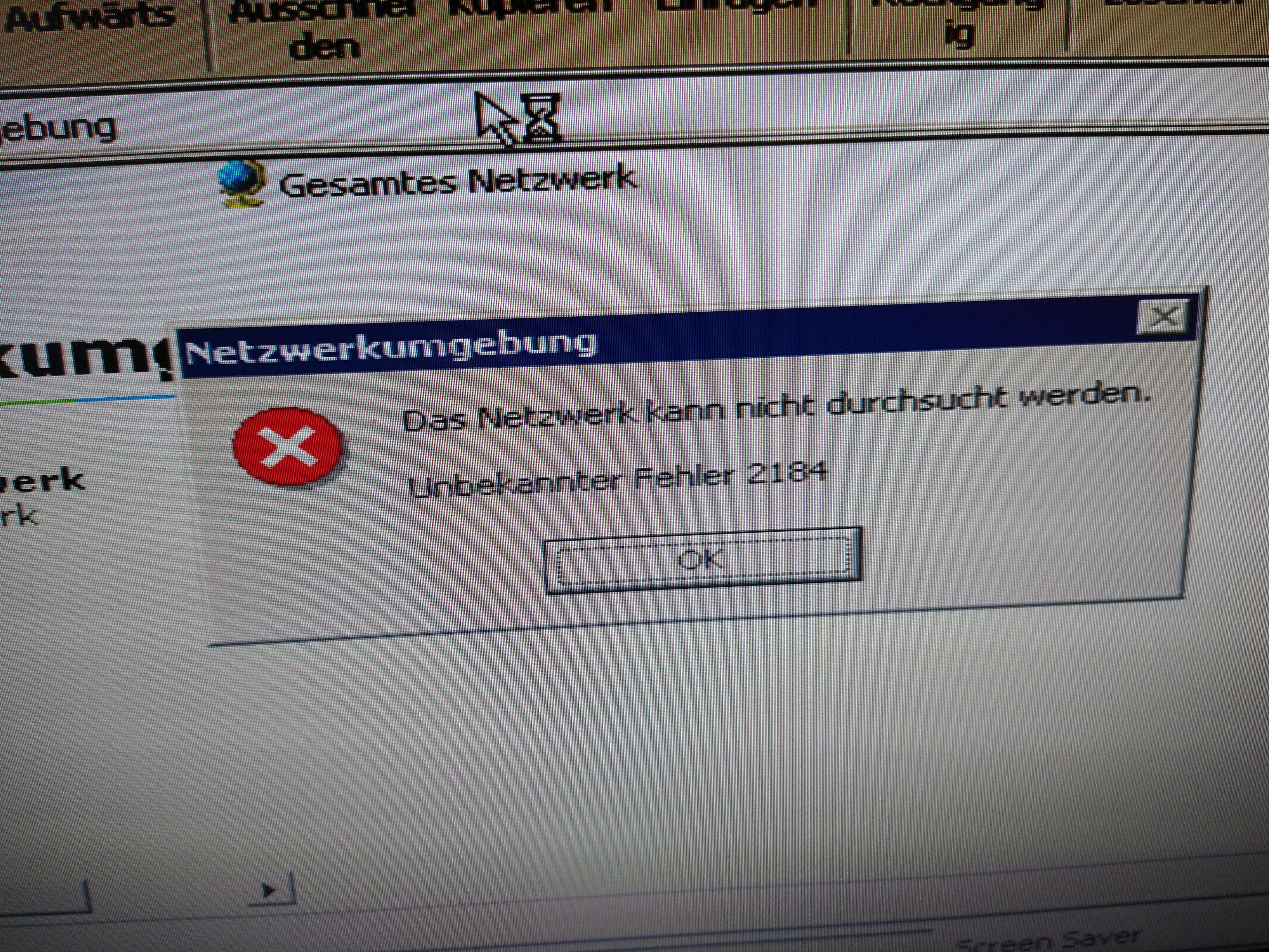

Auf dem Windows 98SE PC ist die Situation anders, ich habe die Arbeitsgruppe bei 98SE auf Workgroup umgestellt, angeblich sollen unterschiedlichen Arbeitsgruppen das Problem sein, dann kommt allerdings der Fehler 2184 (Net Start, keine Ahnung was ich dort im Terminal einzugeben habe bzw. was es damit auf sich hat), wenn ich auf "Gesamtes Netzwerk" doppelklicke.

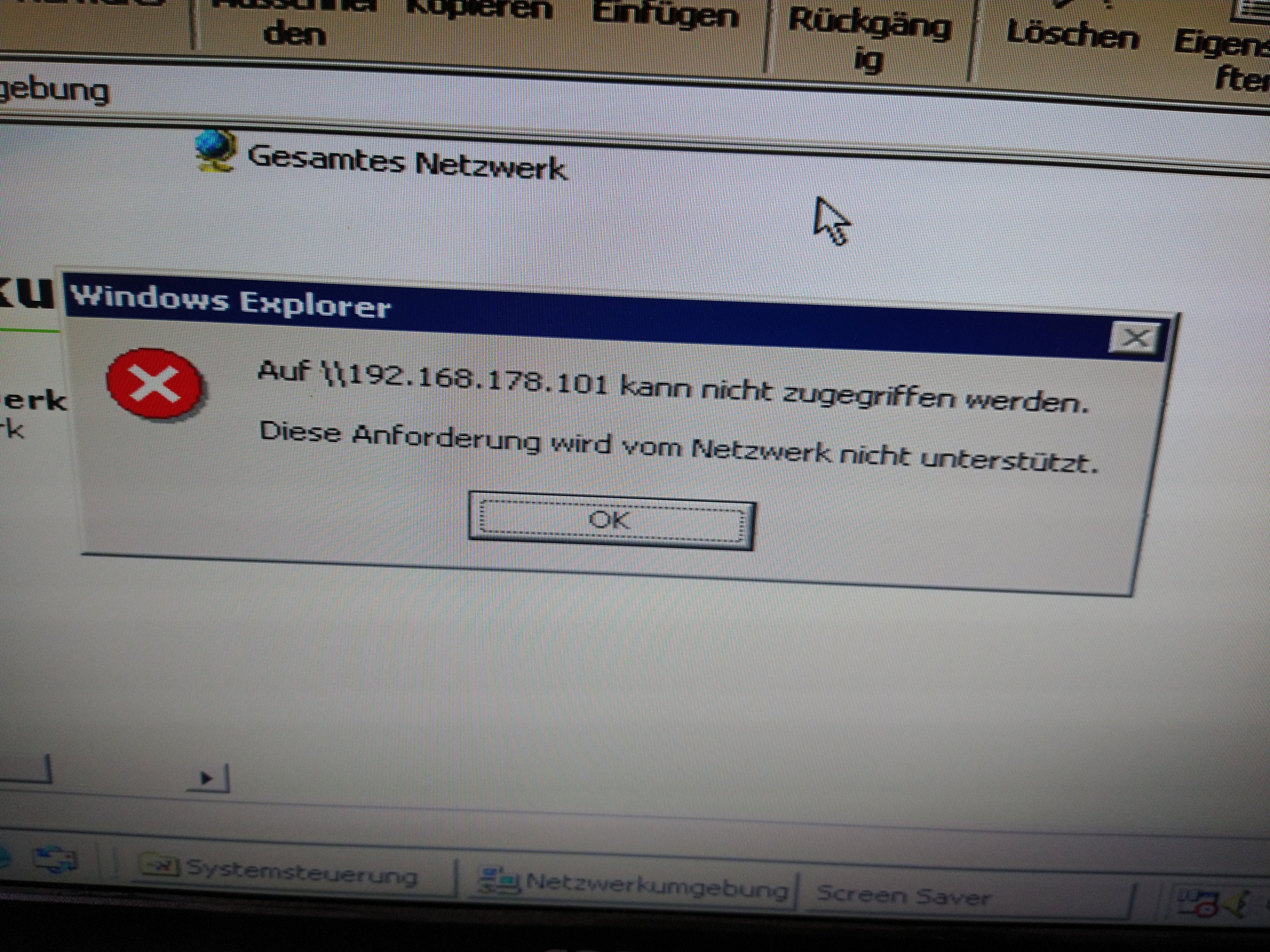

Führe ich nun mit dem Windows 98SE PC die Netzwerkverbindung zum Windows 10 PC aus, kommt eine andere Fehlermeldung nämlich "Auf \\Netzwerkname kann nicht zugegriffen werden. Diese Anforderung wird vom Netzwerk nicht unterstützt." Mein Verdacht liegt nahe irgendetwas in Richtung Windows 10 ist noch aktiv was nicht sein darf, weil der Windows 98PC immerhin erkennt, dass ein anderer Rechner im Netzwerk sein muss.

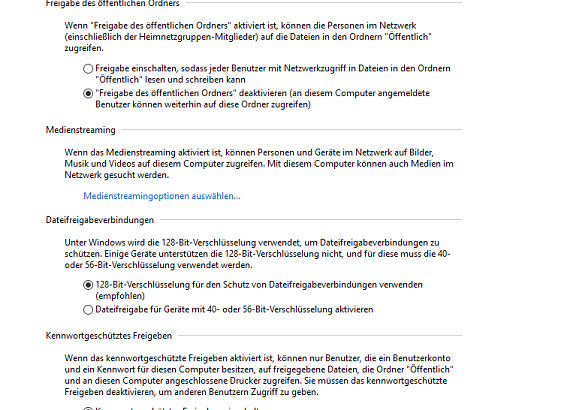

Systemsteuerung\Alle Systemsteuerungselemente\Netzwerk- und Freigabecenter\Erweiterte Freigabeeinstellungen
Schau bei 98 mal nach den Freigabeeinstellung im 128-Bit Bereich.
Soll ich auf 128 Bit umstellen hab 32/64bit eingestellt.
Denke mal Du bist falsch, sollte 40 oder 56 bit sein
1&1 Festnetz
Richtig diese Option habe ich so eingestellt also nicht 128 Bit.
Leider finde ich nicht die oben genannten NTFS Rechte. Auch die Einstellung 56/40 Bit zeigt keinerlei Änderung.
