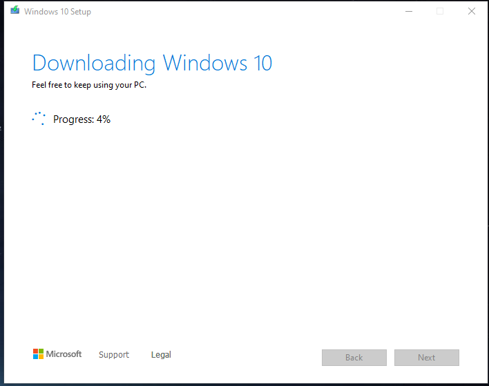

Kann mir jemand helfen?
Bei mir steht der Download im MCT ewig bei 0%. FW aus, hat nicht geholten.

ne, seit Tagen / Stunden bei 0%

Also mit dem neusten MCT geht nichts...
Geht hier wunderpraechtig. Rennt seit ein paar Sekunden. @Xnfi01

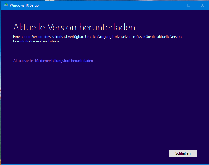

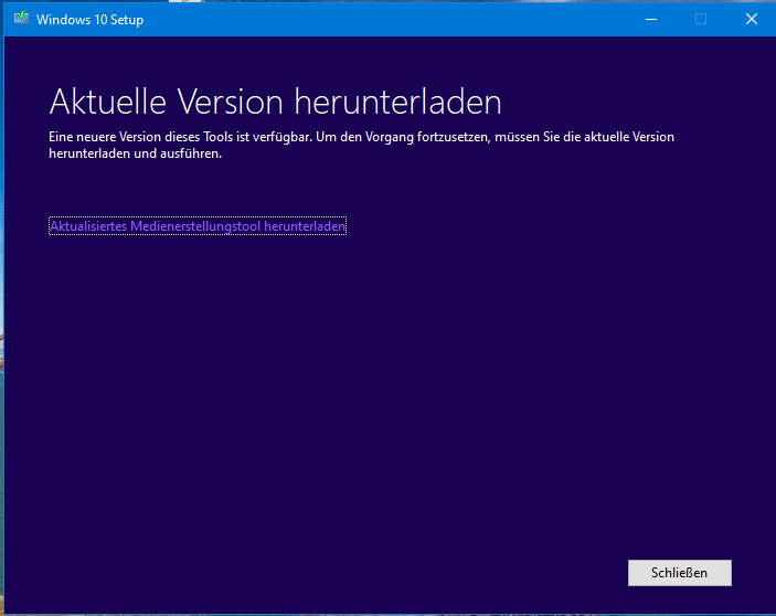

Das MCT für die 1803 hingegen startet aber mit einer Meldung,
dass man die aktuelle Version des MCT herunterladen muss,
welches dann die aktuelle Version für die 1909 ist.

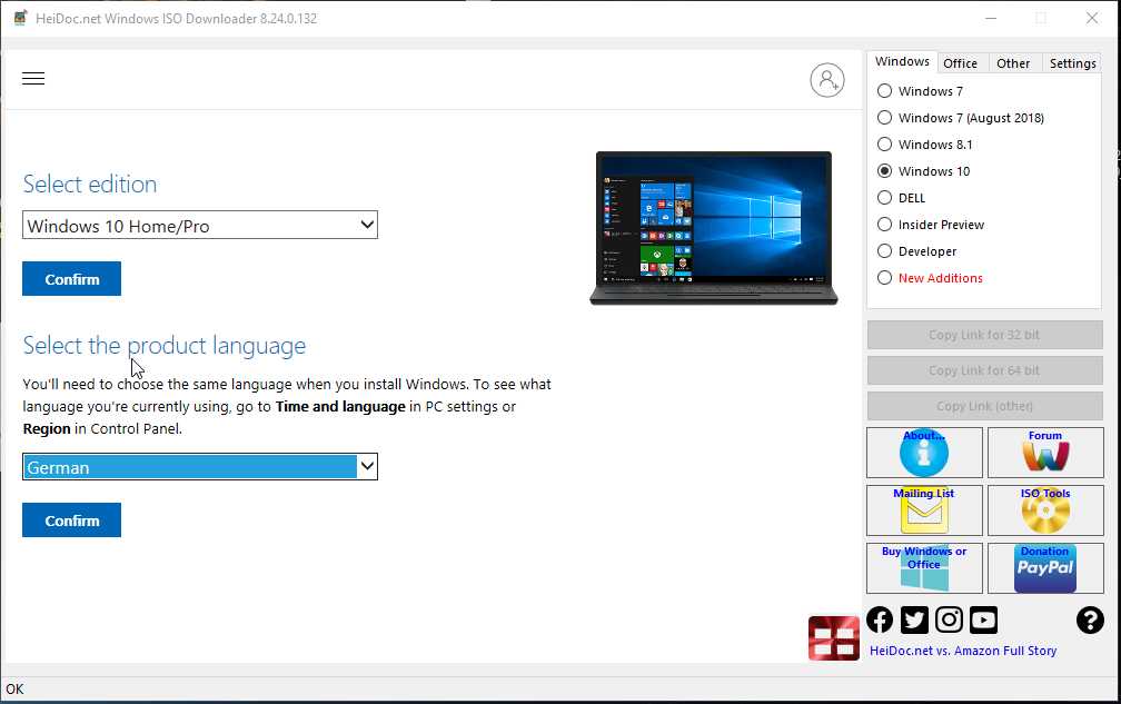

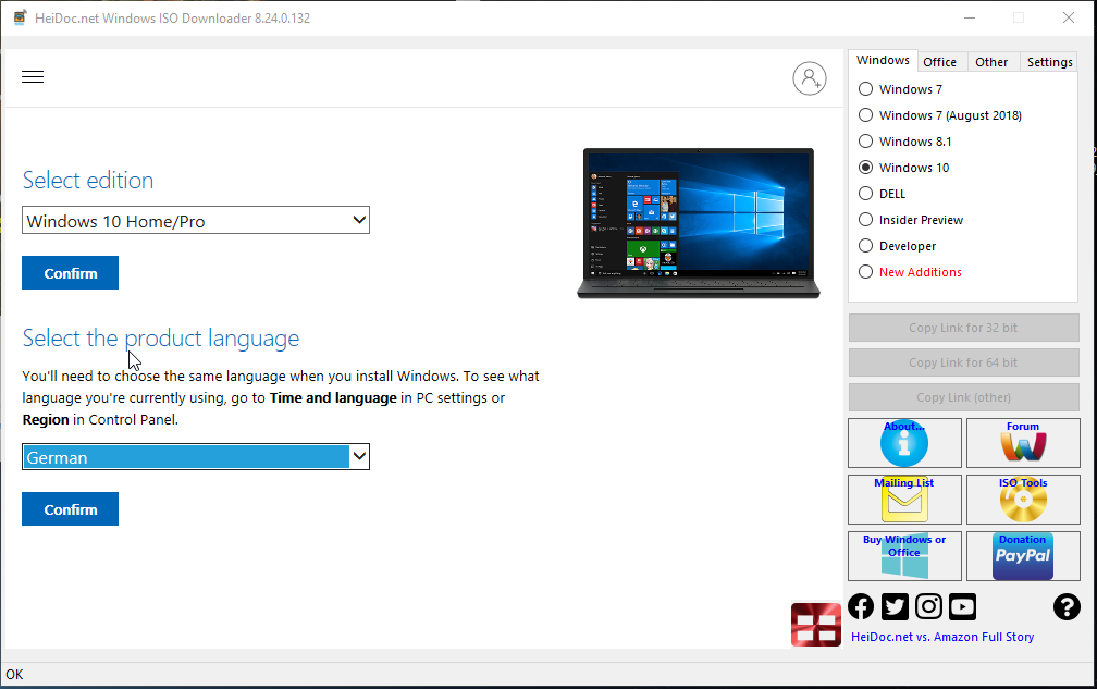

Dann nimm den ISO Downloader von heidoc.net @Xnfi01
Der Downloader holt die ISO von MS-Servern.
BFF
Ist vertrauenwürdig aber es lädt die normale ISO
und das ist dann die gleiche ISO wie du jetzt bei CB heruntergeladen hast.
